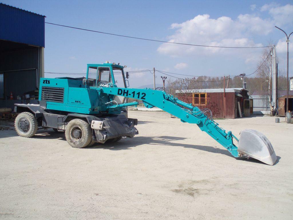

21. marec 2011 20:35:51
Ten válec, co zvedá výložník, by mohl být většího průměru. Stávající jistě stačí, je to vyzkoušené, ale prostě silnější by líp vypadal. ( Můj subjektivní pocit, tohle mě na DH 112 prostě od pohledu vadí ).
25. marec 2011 20:21:29
Vypadalo by to líp to je pravda ale chodilo by to šíleně pomalu.
26. marec 2011 19:29:15
nechodilo... dali by sa hadice vacsieho priemeru na vacsi prietok oleja a je to vybavene.ozaj to vyzera smiesne.... Aku vahu zodvihne to rameno?
27. marec 2011 09:30:45
Nojo ale hadice to nebrzděj.To by muselo být větší čerpadlo a ne 40L jako tam je z výroby.
