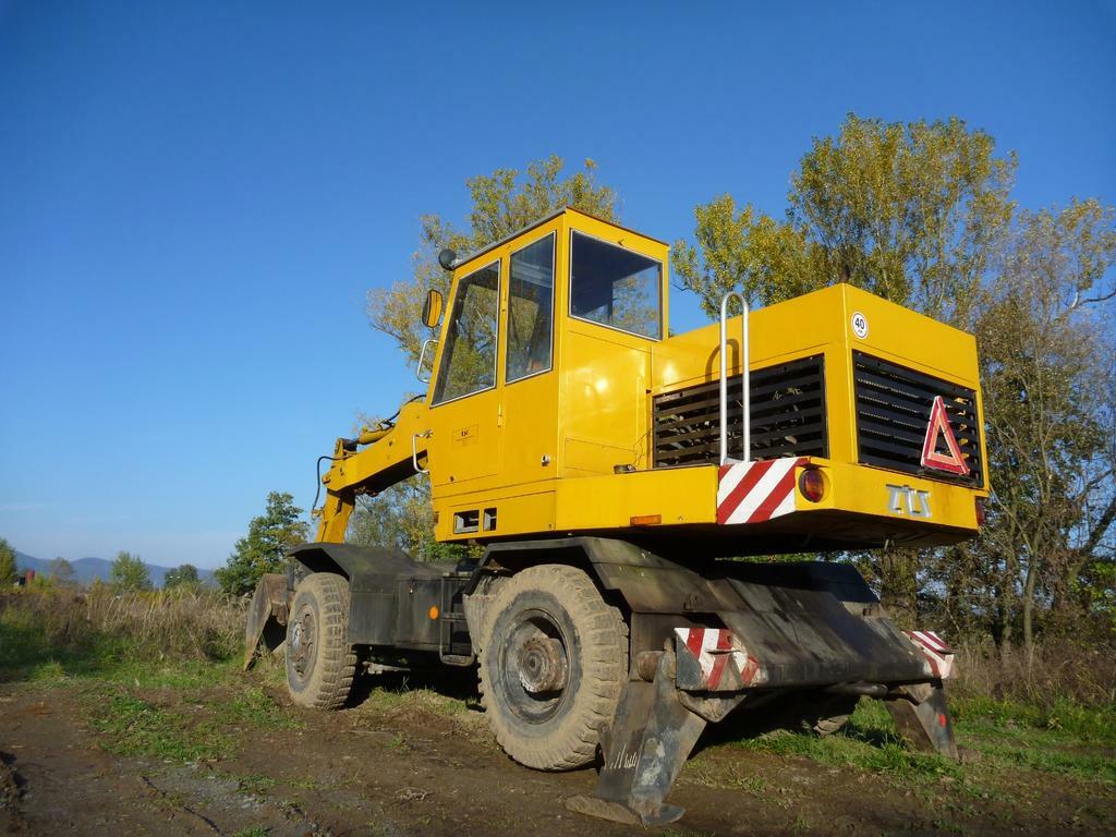

05. november 2012 22:21:40
kdepak mají takový pěkný déháčko?
06. november 2012 18:25:06
horácio má to jeden soukromník z Veselíčka má k tomu ještě dvě Tatry

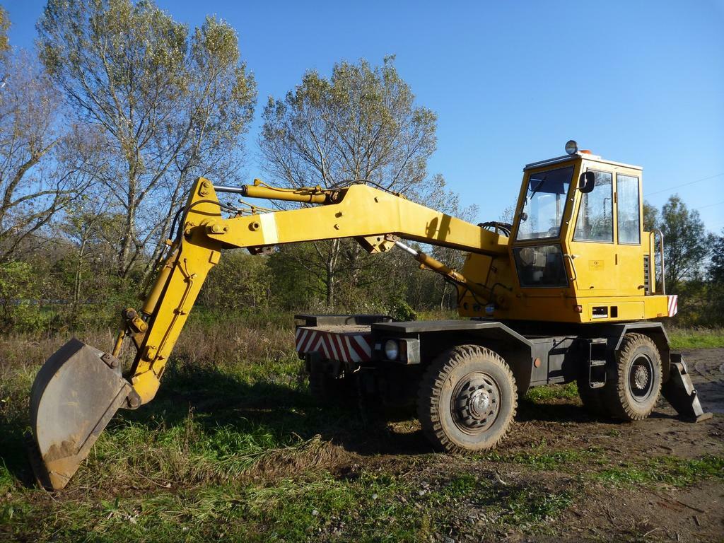

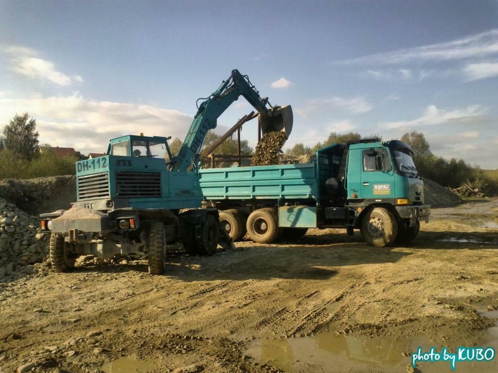

22. november 2012 23:48:55
velmi pekne dh , ja mam tiez take jedno prechorene dehacko z 87 dufam ze niekedy bude tiez takto vypadat len keby som mal takuto velku garaz a dat ho dokopy cez zimu

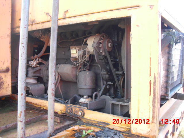

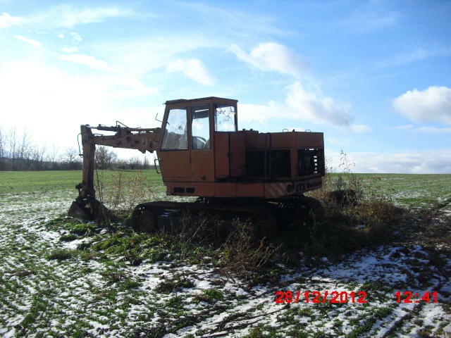

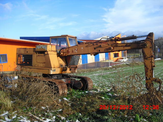

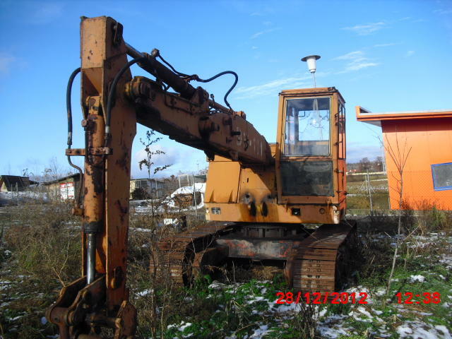

01. január 2013 15:41:26
Jedno nejspis zapomenute DH 111 rekl bych slo by dat do hromady....
Maikl .....
Maikl .....
Členem od: 03. 01. 2010
Příspěvků: 62

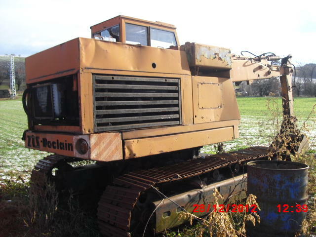

01. január 2013 15:49:58
Pasove DH se jen tak nevidi...
Maikl .....
Maikl .....
Příspěvků: 62
01. január 2013 15:53:00
Chybi sice dve pistnice na rameni ale ...
Maikl .....
Maikl .....
Příspěvků: 62
01. január 2013 15:56:13
DH 111

02. január 2013 18:18:20
Brr, opravovat takový vrak bych nechtěl ani a nic. Jedine že by si to udělalo T. muzeum. Za ty náklady na opravu je dneska slušnej bagr.

04. január 2013 18:03:32
Spíš se divím,že tam ještě stojí. Jelikož magneti seberou vše co není pořádně zabetonovaný.
04. január 2013 18:26:03
možná začali tou pístnicí blunk případný zájemce by si měl pospíšit happy

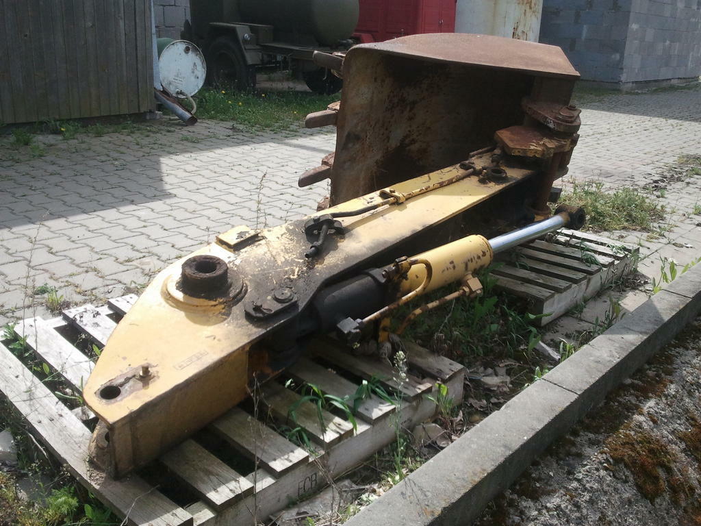

vím, že to patří do bazaru, ale v dnešní době už je déháčko tak specifická záležitost, že tady to asi bude mít větší zásah:
Prodávám násadu podkopu včetně 80 cm lžíce a pístnice, bez mechanizmu zavírání lopaty. Pokud to někdo využije, dejte vědět než půjde do šrotu. martin.horacek@centrum.cz
