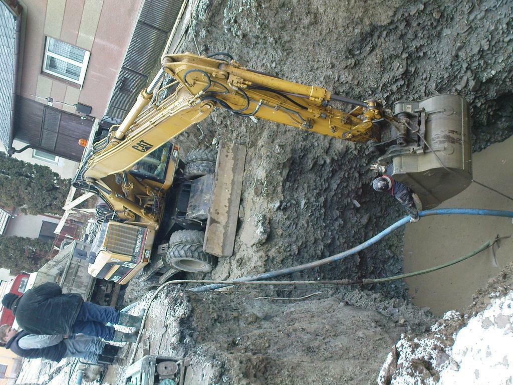

Je sice pravda, že kolák je mulťák... zarobí více práce, ale průchodnost terenem je oproti pásaku fakt marná ! Stači aby trošičku sprchlo a kolák nemá šanci ! Dělal jsem moc kanalizačních sítí, kde mi asistoval kolák a nic moc pánové... Do města ideál, když stojíš na asfaltu nebo na bagu a je sucho... Tahal jsem koláky jak z pole, tak ve městě na mokrém bahně takže se nám práce pěkně prodloužila... stačí aby trochu zapršelo a 80% kolových bagrů se nevytáhne ani pomocí ramene... To je čistě moje zkušenost s kanalizací pač většinu času jsem dělal na pásaku a kolový bagr dělal pomocníká... dovezl, odvezl, přihrábnul atd... Jinak bych doporučil na kanalku něco kolem 20t s lomeným ramenem prdel by taky neměla moc zasahovat do prostoru... no a poslední faktor je strojník... 6m hloubka kopání ve verbálu a dělání roviny na laser to je sranda

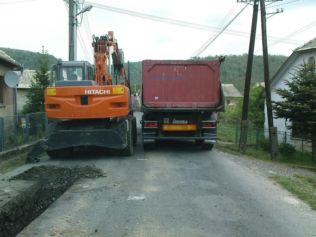

No ono je moc hezký ,že když prší ,tak s pásákem jezdíš, ale co je ti to platné většinou potřebuješ k sobě nákladˇák a ten má co ???No přece kolečka, takže ti jsou pásečky prd platné.A k tomu čištění podvozku ,když v zimě nevyčistíš kolovej nic se neděje ,ale pásák máš problém.Jako soukromník bych koupil kolovej otočák cca 16t s děleným ramenem(super pro hrabání v pažnicích) nejlépe liebherr, to je muj názor ...p.s. prosím o vysvělení co je hrabat ve verbálu,dík.

Rado k tomu čištění podvozku... sice je to dřina, ale ještě se mi nestalo, že bych v zimě nechal podvozek zasraný!!! Ja mašinu vyčistím i když sem po kotníky v bahnu... tohle mi udělal kolega, že nechal podvozek zaprasený (v zimě) musel jsem odkopat turas, rolky, voďáka a až potom jsem mohl začít... samozřejmě o hodinu později ! odpověď na tvou otázku: kopání ve verbálu je kopání v pažení .

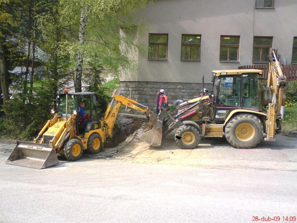

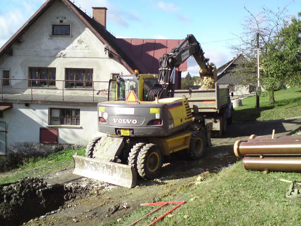

Pár měsíců už kopeme kanalizaci a nedá se říct co je lepší, na svahy v loukách se používal pásovej, v ulicích kolovej - např. máme na stavbě dvě Volva a dva starší Case. Odjede pokud je potřeba naložit skruže když není zrovna nic jinýho atd..., je prostě mobilnější o tom žádná, bagr nemusí zůstávat na stavbě mezi barákama a odjede si každý den na stanoviště za bránu atd... Pokud narazíte na něco co s břitem nerozrejpte a neni kdo by přivezl zubatou tak si pro ní dojedete. To je jen z praxe co člověk může vidět.
05. október 2009 12:33:51
Stejně ve finále zjistíte že nejlepší je na to trojkové JCB. Zvládne totiž uplně všechno co je potřeba.

No já dávám dno šachty s 3cx docela běžně některé kousky mají 1400 kg a v pohodě.Jo pažnice to už je problem.Ale muj názor je že jsou lepší pásy.
10. október 2009 08:27:05
Dna šachet které váží 1400 kg,taky pokládám s JCB 3CX i do 3 m,ale musím si zajistit výložník a pak krátkym ramenem a teleskopem vpoho.Přes 3m už je trošku problém,předek se zvedá.

ja myslim ze tema bylo "Aky najvhodnejsi OTOCNY bager na kopanie kanalizacie" ne ? Kdyz budeš kopat nekde v ulici kde vedle sebe nedostaeš auto tak si v pr.. a může byt 3cx univerzalni jak chce
