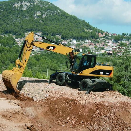

A pro opravdové gurmány a velkou zemařinu je tu CAT M322
Technické parametry:
Výkon motoru 123 kW
Objem lopaty 0,44 - 1,57 m3
Provozní hmotnost [t] 20,5 - 22,5 t
Max. hloub. dosah / max. dosah 6,68 / 10,32 m

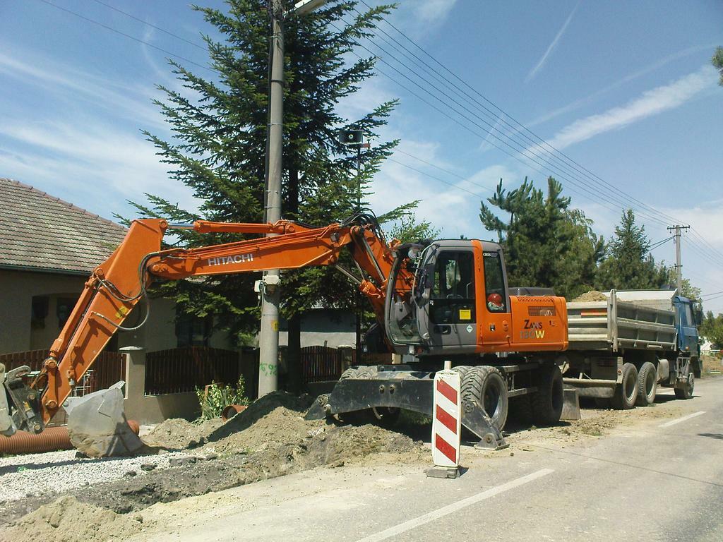

celkod pekne sa to tu rozbehlo z nazormi na ten ci ten typ bagra. ja mam HITACHI zaxis130W kolak radlica patky s lamacim ramenom.chcel som zistit nazor na kolaka a pasaka a je to pekna prestrelka nazorou. co tak nazor MIDI bagre pri kopani kanalizacie a hlavne manipulacia s paziacimi boxami

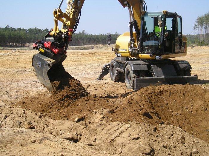

Tady tohle jsem si sam wyzkousel.... Je takové pořekadlo, že s pásákem může dělat každý blbec, ale s kolákem, to už je jiná.... jezdime na akce pasak+kolak...a jak jsme si wymenily stroje...Hned bylo co!!! jak s tim muzes jezdit tam se to nahne a uzz se to houpe ...a ja se pritahuju...
A z kolaka si sednes do pasaku...slapnes na pojezdy a jedes...jak se to houpe tak se zawrtis a hotowe
Lubosh Borni
318
27. september 2009 10:24:06
tohle je zajimawe podiwejte se...
Lubosh Borni
318
27. september 2009 10:24:52
Lubosh Borni
318
27. september 2009 10:26:04
Lubosh Borni
318
27. september 2009 10:26:44
Lubosh Borni
318
27. september 2009 10:27:32
tak co na to rikate panowe...
