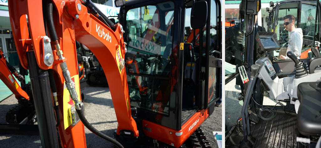

Na plochy a výkopy ve spádu bohatě stačí 2D nivelace. Před dokončením mám recenzi iDig Touch 2D (jsem na sedmé stránce), stále vstřebávám nové poznatky a srovnávám. Naposledy minulý týden na Demo Tour Hitachi v Brně, kde byla dobrá příležitost projít si obdobný systém Trimble GCS Flex 2D.
Myslím si, že v informovanosti o těchto systémech jsou velké rezervy, a budeme se snažit je letos zaplnit. Kdyby Vás zajímalo cokoliv konkrétního, určitě se ptejte. Při testech iDigu padala spousta zajímavých dotazů, vše bude v recenzi, ale spoustu toho tam určitě taky nebude, tak jen do mě happy
Máte Kubotu, tak připojuji fotku ze stánku Kubota na loňské baumě. Konkrétně je to maličká KX016-4 osazená systémem iDig Touch 2D.

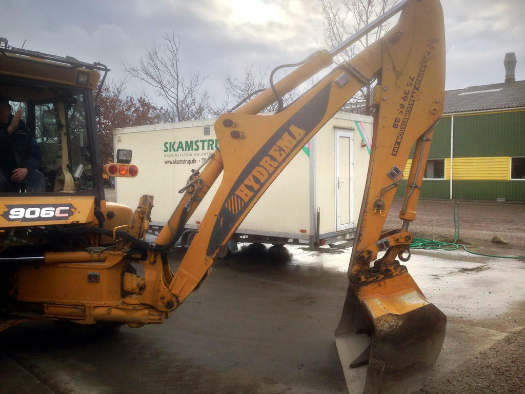

zdravím, mohl bych poprosit nějakou fotku uchycení toho bagrového ukazatele na podkopu traktorbagru. dík
01. marec 2017 22:12:43
To je 2D / 1D. Jestli máte na mysli tzv. „semafor“, ten je lepší na předek, jak sem dával fotku pan Šinko. Ale věřím, že to někdo bude mít vyfocené i vzadu na podkopu.

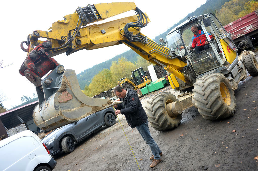

Ondřej Hájek-Dobrý den chtěl jsem se zeptat jestli jde idig dát na kráčejicí rypadlo?Jde mi o to že když kopu např.výkop pro základy tak mám každou chvíly podvozek v jiné výšce,tak jestli to na to nemá vliv. Předem děkuji za odpověd
11. apríl 2018 12:30:17
Zdravím vás všechny. Až teď se dívám, že jsou zde nové příspěvky.
Tondo, oficiální čeština je součástí iDig Touch od srpna loňského roku. A ano, iDig je možné si také půjčit, vyzkoušení na jedno odpoledne je zdarma, vícedenní zapůjčení dle konfigurace a délky nájmu, zhruba okolo 800,- Kč na den.
11. apríl 2018 12:33:17
Pane Valento, ano, iDig lze osadit i na kráčející rypadlo, viz přiložené foto z instalace na Menzi Muck A91 pana Pospíšila.
Změna výšky podvozku vliv má, z pohledu iDigu je to jako kdybyste bagrem popojel na jiné místo. Tzn. vždy po takové změně musíte ťuknout zubem lžíce na bod se známou výškou a znovu ji potvrdit (případně máchnout násadou pro zachycení paprsku, pokud pracujete s rotačním laserem).
