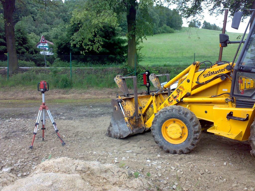

Čus. Nivelaci lze umístit na jakýkoliv traktorbagr, a to jak na podkop, tak i nakladač (resp. na radlici klapačky), viz třeba foto z nedávného článku o nivelacích http://www.bagry.cz/clanky/z_prax...nivelace_na_radlici_rypadlonakladace.

Pokud se jedná o pouhé hlídání hloubky základového pasu, úplně stačí 2D laserová nivelace, kterou na traktorbagr dodatečně pořídíte od specializovaných firem řádově za 60 až 70 tis. Kč (nezahrnuje laserový rozmetač).
10. december 2008 12:52:38
Uplně postačuje nivelák v hodnotě 14 tisic korun. Jedíné co musíte je udělat si držák na rameno na který pak snadno přiděláte přijímač a po práci jednoduše odmontujete. Celé to trvá každý den 5 minut. Nepotřebujete k sobě druhého člověka který chodí s latí a přesnost je super.

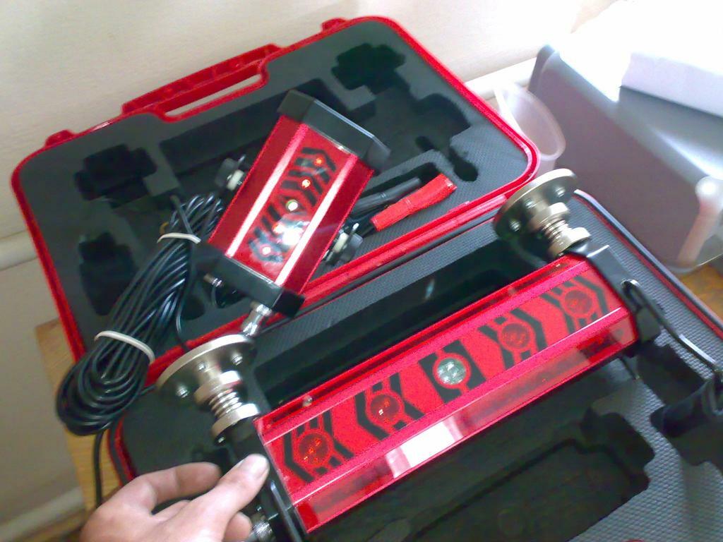

tak mi dnes přišel bagrový detektor laserového paprsku tak jsem na to zvědav

tak už jsem to otestoval je to v celku dobrej pomocník

Detektor stál 12tis, samonivelační laser jsem koupil starší hilti se stativem za 16tis

jasný ale použil jsi detektor co se dává na lať ,tohle má jen výhodu tu že detektor je cca 30cm dlouhej takže máš větší rosah snímání paprsku a ukazatel v kabině s napájením ze stroje, no a pak samozrejmne záleží jak chceš kvalitní laser ja jsem koupil starší hilti pořižovací cena nového je cca 40tis ,je to samonivelacní laser který umí dělat nakloněné roviny a podobně

A můžeš prozradit, kde se dá ten detektor laseru, který máš ty, pořídit? A jak jsi s ním spokojen? Nemají vibrace vliv na upevnění snímače (detektoru)?
08. jún 2009 22:59:58
Šlape stále bez jediného problému. Výrobce je Stabila a pořídit se dá kdekoli. Třeba na netu nebo stačí najít na netu kontakt na nějakého obchodáka.
