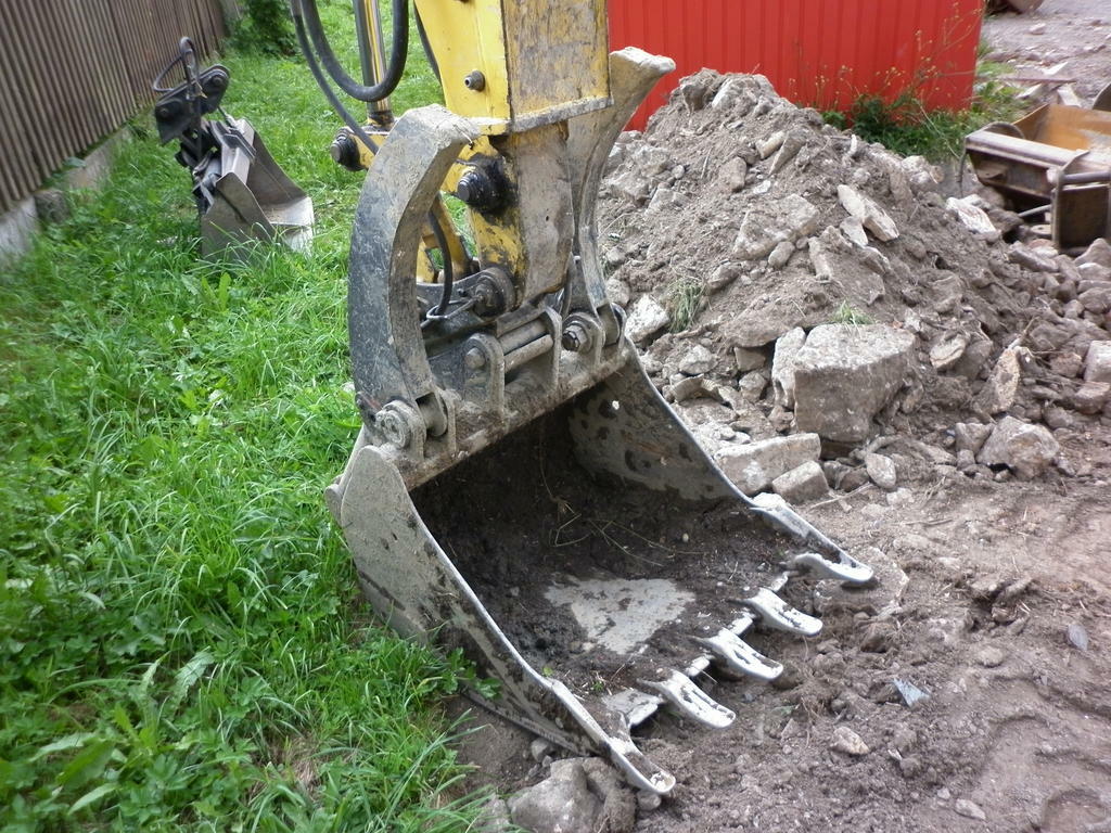

Jeden pařátek a jaká velká pomoc. Někdy to zas trochu překáží ale je to rozhodně kompromis mezi obyčejnou lžící a klapačkou
20. január 2015 18:45:12
jo potřeboval bych taky něco takovýho já to skladám obyčejnou lopatou

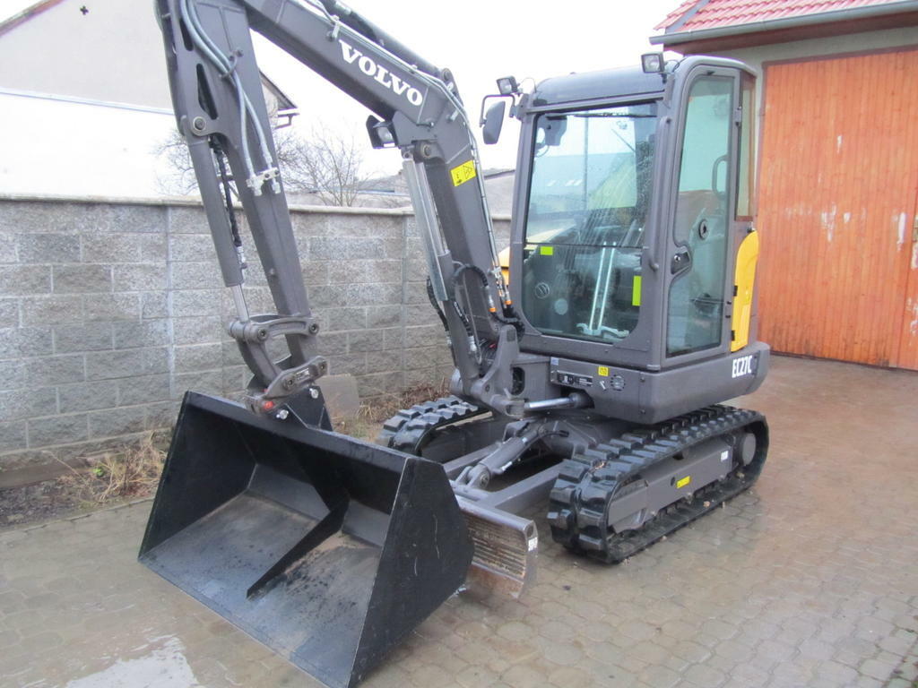

Tak jsem si udělal z mého bagříku nakladač Mecalac.
22. január 2015 06:49:00
Pěkný a to vám ten vyložník zvedne tuto plnou lopatu třeba hlíny nebo písku? A kinematika lopaty dovoluje i při nataženém rameni bezproblémové vysypaní?
Radek M
Členem od: 05. 02. 2010
Příspěvků: 177
22. január 2015 07:09:12
Tak přesně tohle jsem čekal....No,lopata má objem cca 0,3m3 a je vyrobena jen s 4mm plechu.váží cca 60kg. A je určena na nakládku posečené trávy a dřevěných štěpků. Jinak kinematika i při plném zdvihu dovoluje vysypání třeba na tatru. Na hlínu nebo kamení to v žádném případě nebudu používat.

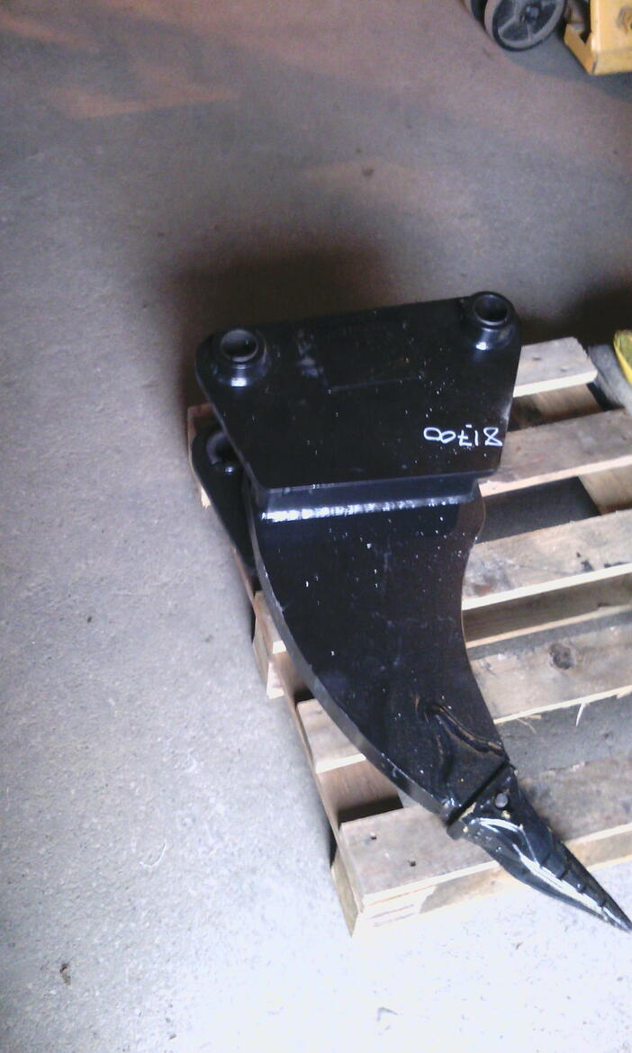

21. október 2015 20:18:58

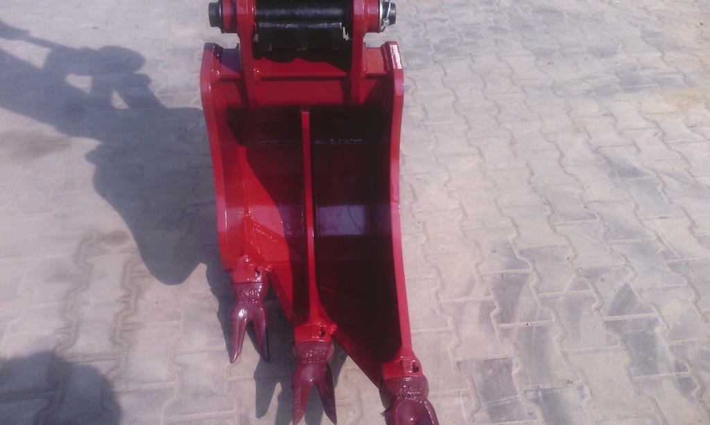

Novej rozrejvak na jcb

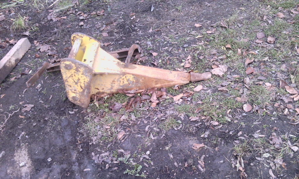

18. november 2015 20:07:15
Rozrejvak na mf

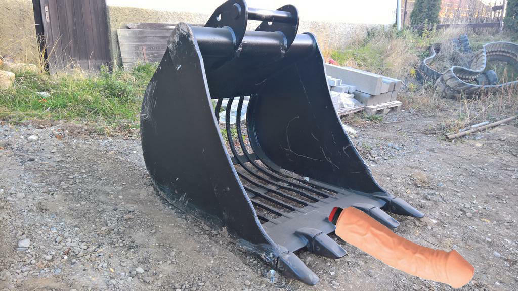

Tak už se nám na dvoře válí roštová lopata a napadlo mě, že bych na ní nainstaloval vibrátor, našel jsem to dříve na youtube.com, dám odkaz, máte s tím někdo zkušenost?

Jo, to by nemusel být špatný nápad... A vypadalo by to efektně blunk

Michale ptal jsem se sice na osobní zkušenost, ale nenapadlo mě, že si zrovna vzpomeneš na tuhle tvojí starou lásku big-smile
Hale narovinu, mě by vážně stačil názor jen na ty vibrační motory blunk

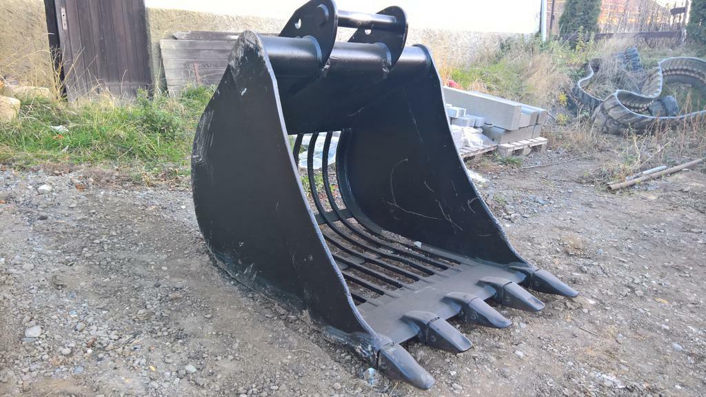

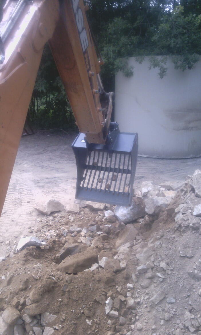

Dobrý den,máme taky roštovou asi 3roky a je super.Musí být sucho,super na kostky.Dělá nám lžíce v Olomouci borec a super,mám i novou 150cm svahovku 2písty a super.
Josef Štěrba
zima 2010
Členem od: 23. 03. 2010
Příspěvků: 414
04. december 2016 15:51:04
Na tu roštovou mám i chraníč na zuby.
