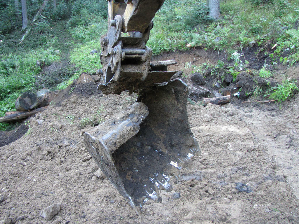

Zdravim. Planujeme kupit novu 90ku podkopovu lyzicu na traktorbager new holland, ta origo lyzica bola niekolkokrat opravovana a je uz zodrata a prasknuta cez cely vrch. Viete mi doporocut podla skusenosti nejakeho vyrobcu na slovensku? A co je lepsie dat tam srobovacie zuby alebo nejaky zaistovaci zubovy system? Robim casto v lese, skalach a strku, ma vyznam kupit novu lyzicu celu z hardoxu? Dik za odpovede.

Poradí niekto? happy Takto dopadla origo lyžica.

Dobrý den. Já bych to asi zavařil.I v rychloupínači.A pak bych to celé prodal.Tohle je proti přírodě. Prostě hobby bagr
15. august 2014 21:14:09
Proč hobby bagr,psal že má přes 10 tis mth a ta lžíce má už něco za sebou,prostě únava materiálu,on nekope jen výkopyhy ale páčí stím dost často pařezy a kořeny tak je asi normální že ji takhle urve
15. august 2014 22:54:00
Není to normální. Až bude mít 50000 mh.Pak ano
16. august 2014 00:14:51
Pane Kaiser,dnes jsem byl na stavbě s CAT 432D,r.v. 2002, 10 039 Mth, lžíce 1m 6 ti zubá a lopatu měl jako novou.....takže únavou materálu to nebude..spíš kvalitou...
16. august 2014 11:43:37
A co kope a hlavně kde.Jestli ornici tak se nedivim že je jako nová,je jasný že záleží na materiálu ale taky co kope!

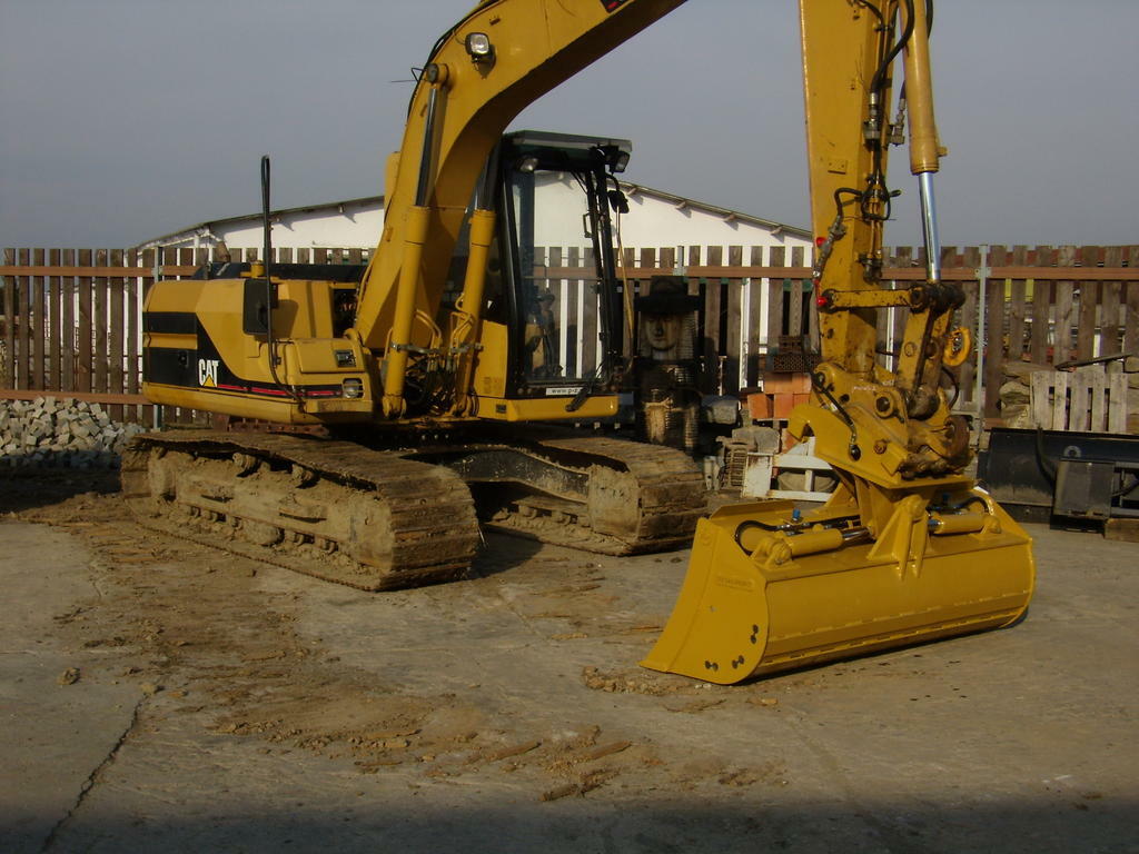

Máte na Slovensku výrobce Metalport, mám od nich svahovku na Cat 312 a jsem spokojen, moc pěkné provedení, kvalitní materiál, zpracování i slušná cena

Hobby bager to nieje, nato čo všetko sa stým robí tak drží dobre. Tá lyžica musela byť z nejakých slabých materálov, už viac krát sa opravovala vplyvom velkého opotrebenia.
Ján Kummel, na tom pasovom máte fajnu svahovačku, takyto tvar sa mi páči, aká je široká?

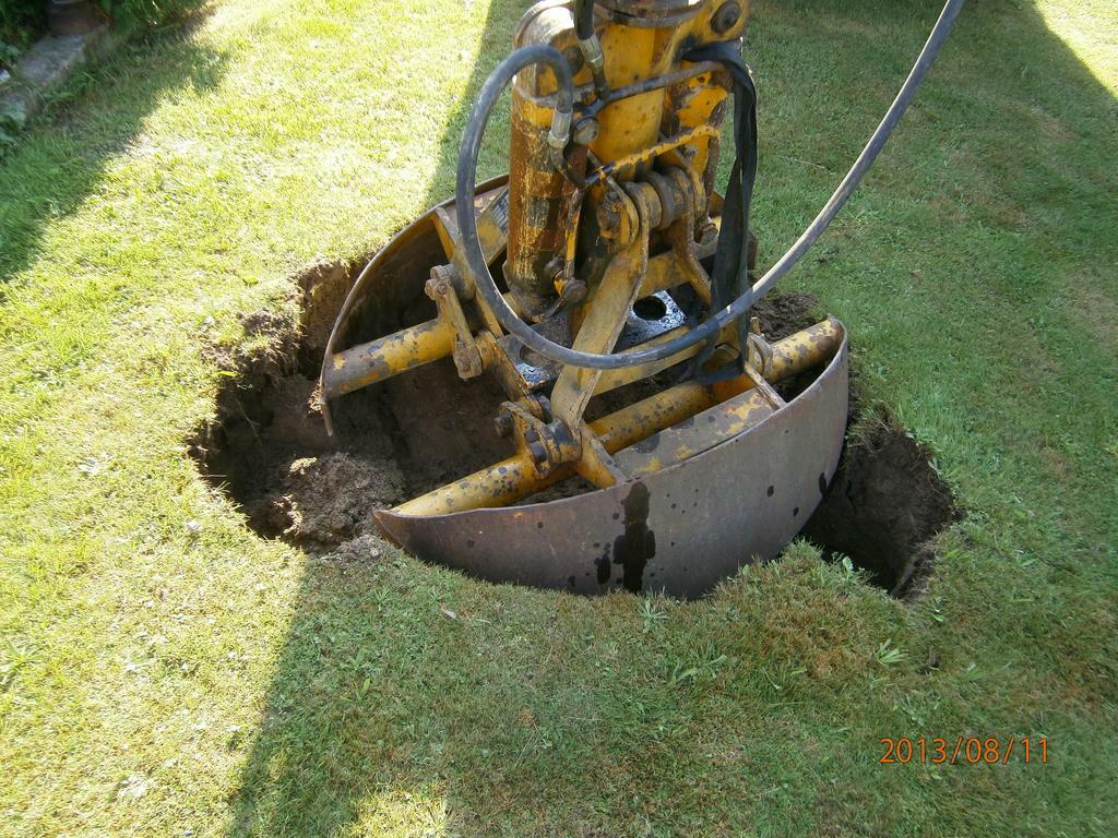

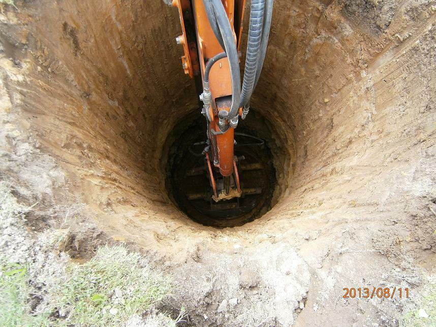

Moje lžíce na studny
31. august 2014 21:15:50
Moc toho vidět není na jaké tonáži ji máte a jak vypadá v té díře je vidět velké prt happy
Jiří Hauzr
Členem od: 29. 10. 2012
Příspěvků: 7
01. september 2014 18:43:18
Na skruže 1 m
01. september 2014 21:04:06
To je chytrá a šikovná lopatka

Kubo, mě trochu přijde od vaší firmy nesmyslné, Když dostane zakázku určenou k vykopání "1000ks" pařezů, vytahování valounu apod, pak je mi nejasné, proč vše devadesátkou, šli jste tomu naproti.

Poviem rovno že traktorbager nie je nato vhodný, roboty je málo tak není z čoho vyberať. Zákazka bola na údržby po povodni, na rôznych miestach rôzne opravy, čistenie priepustov, rigolov, opravy ciest, tam traktor vyhovuje. Popritom sa pridali ešte aj zvážnice, súhlasím že keď treba vytrhnúť zopár koreňov je lepšie si dať menšiu lyžicu, ale keď mám kopať novú cestu a kopem vždy len toľko koľko dočiahnem a tak sa posúvam ďalej, niekde neboli žiadne korene, inde ich bolo zase moc, a prehadzovať lyžicu každých päť metrov nieje najšťastnejšie riešenie.

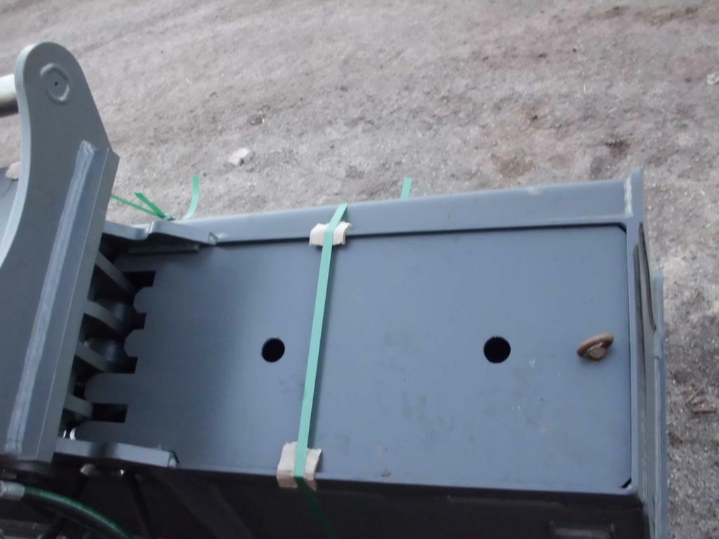

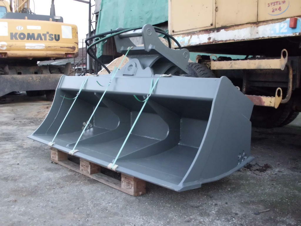

26. október 2014 12:31:10
originál svahovka na Volvo 160 D zakrytí pístnic dobrý
Kamil Krahula
Komatsu
Členem od: 12. 09. 2008
Příspěvků: 171
26. október 2014 12:32:00
tvar nic moc

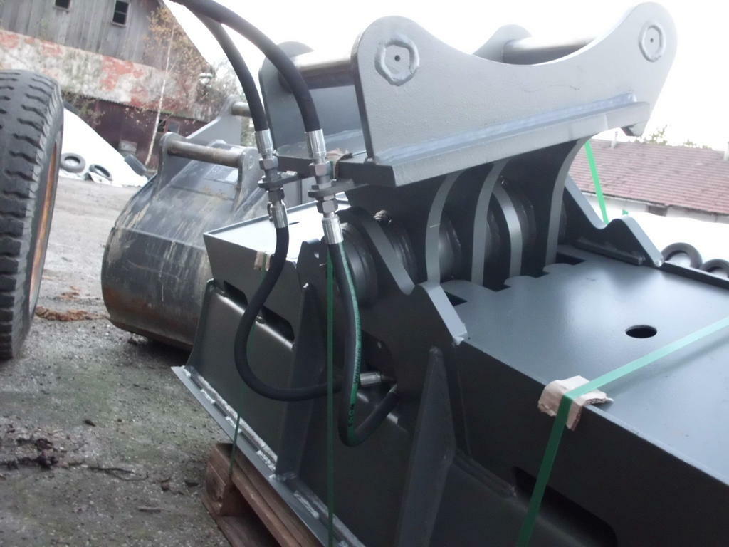

26. október 2014 12:32:44
a vedení hadic katastrofa
27. október 2014 18:28:49
A jak to budeš mazat?Nebo spíš kudy když je to takhle zakrytéhappy
Michal .
Členem od: 24. 09. 2013
Příspěvků: 269
03. november 2014 00:11:55
obvykle mají takhle kryté svahovky dálkové mazání a maznice schované někde u středového čepu. každopdáně to vedění hadic je k pláči
Petr Kufa
Petr Kufa
Členem od: 06. 02. 2014
05. november 2014 22:10:14
Ano ano, jednou se ta svahovka obulí a jedete pro nové. Váš dodavatel z vás bude mít jistě radost! big-smile Doporučuji si u něj sjednat množstevní slevu a nechat si vyrobit několik párů hadic navíc.
Petr Kufa
Petr Kufa
05. november 2014 22:12:50
Navíc nechápu to zakrytování, stejně se tam ten bordel dostane big-smile a bude se tam usazovat a usazovat...
Kamil Krahula
Komatsu
Příspěvků: 171
06. november 2014 17:40:36
Tak to zakrytovani je v pohode , jde tam hlavne o to aby
se tam nedostal treba kamen nebo jako kolegovi dlaxebni kostka o ohnula pistnici !
Macek P
Macek P
Členem od: 16. 06. 2009
20. december 2014 11:48:40
Měli jsme na firmě také zakrytované svahovky a postupně jsme je zase " odkrytovali " Bordel se tam stejně po čase dostal a usadil, při práci v rybníku i bahno, které tam zmrzlo. Nebo mě vypadl uvnitř čep zajištění pístnice a než jsem na to přišel tak tam uvnitř lítal a narážel do pístnice. Ta pístnice totiž vydrží ještě chvíli zajištěná, než na to člověk přijde. A mazání probíhalo skrz malé díry na boku, nebylo tam dost dobře vidět, když se ucpala maznička, hrozný přístup, prostě jsme to s kolegou odřezali a byl klid. U Vás to třeba nebude tak hrozný, s kolákem neděláte velkou zemařinu.

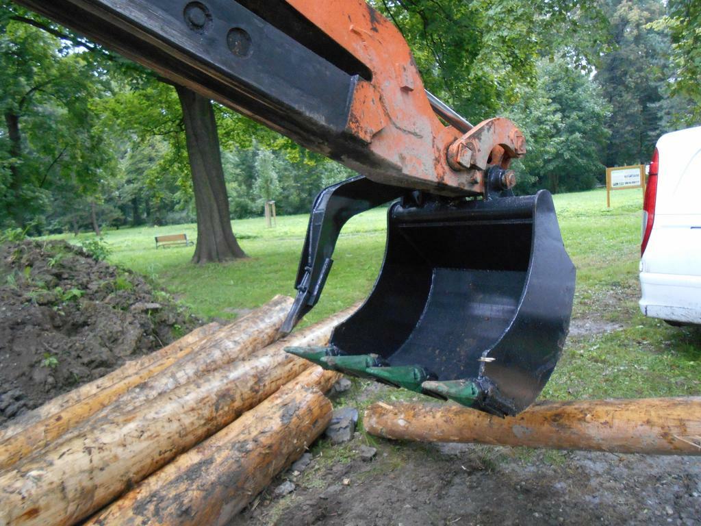

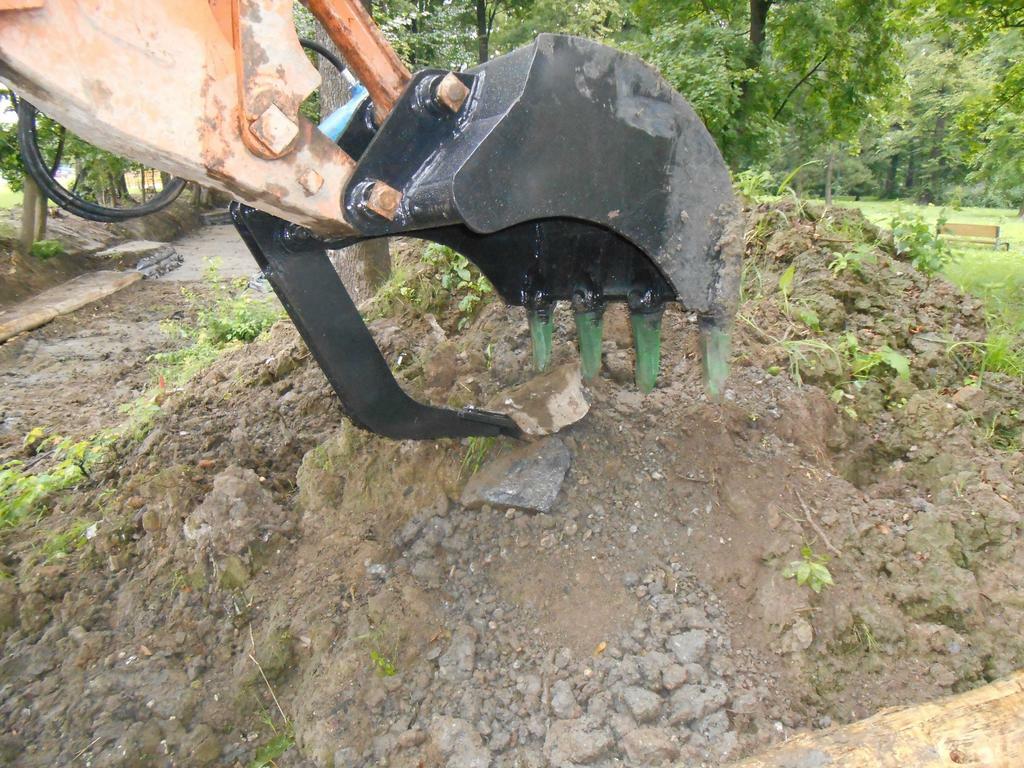

19. január 2015 19:26:35

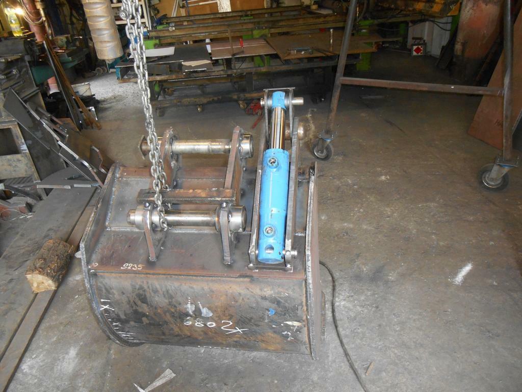

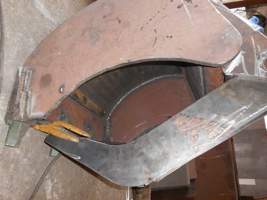

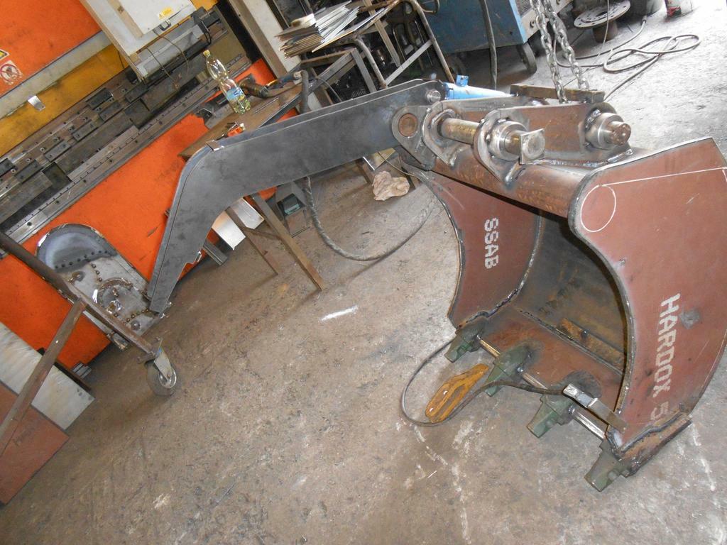

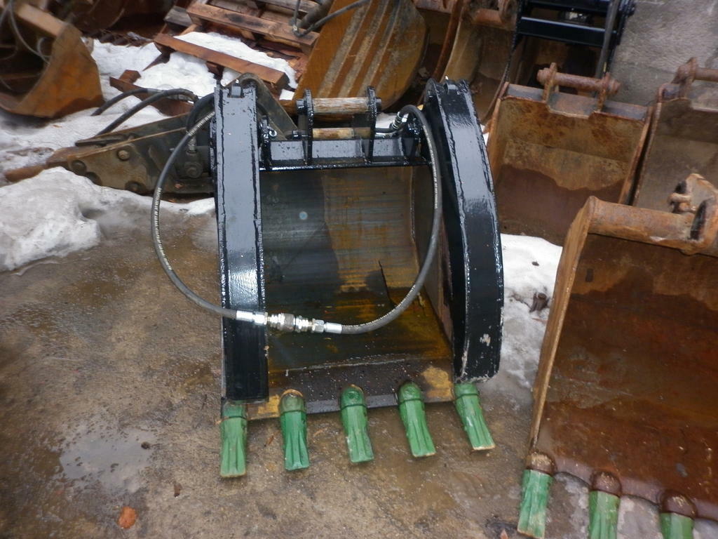

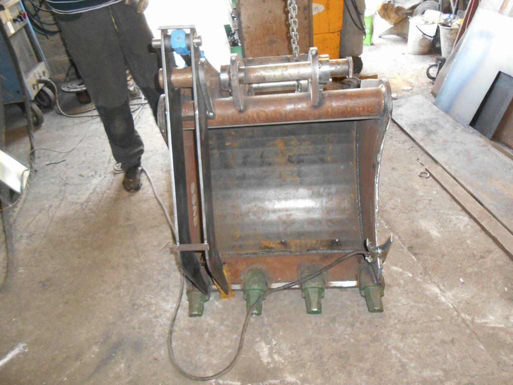

Lopata s přidržovačem na Schaeff HS 040
Jiří Sedlák
Členem od: 21. 09. 2011
Příspěvků: 66
19. január 2015 19:27:16
Jiří Sedlák
Příspěvků: 66
19. január 2015 19:28:49
Jiří Sedlák
Příspěvků: 66
19. január 2015 19:29:51
Jiří Sedlák
Příspěvků: 66
19. január 2015 19:31:07
Už funguje
Jiří Sedlák
Příspěvků: 66
19. január 2015 19:31:57
Už funguje
Jiří Sedlák
Příspěvků: 66
20. január 2015 18:19:36
Tondo ta klapačka je krásná ale na stařičkého Šafíka bude asi dost drahá happy

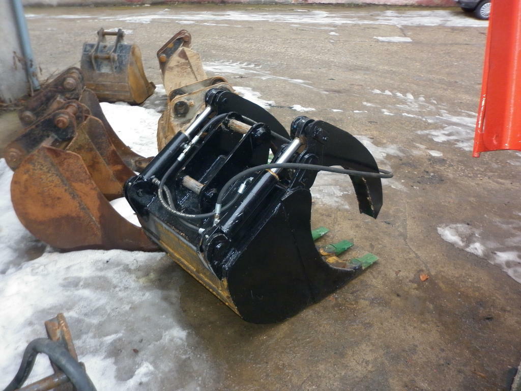

Jo dik a tady máš fotky naši ktererou mám na jcb 4CX ale ještě jsme ji nepoužily
20. január 2015 18:33:24
a jěště jedna

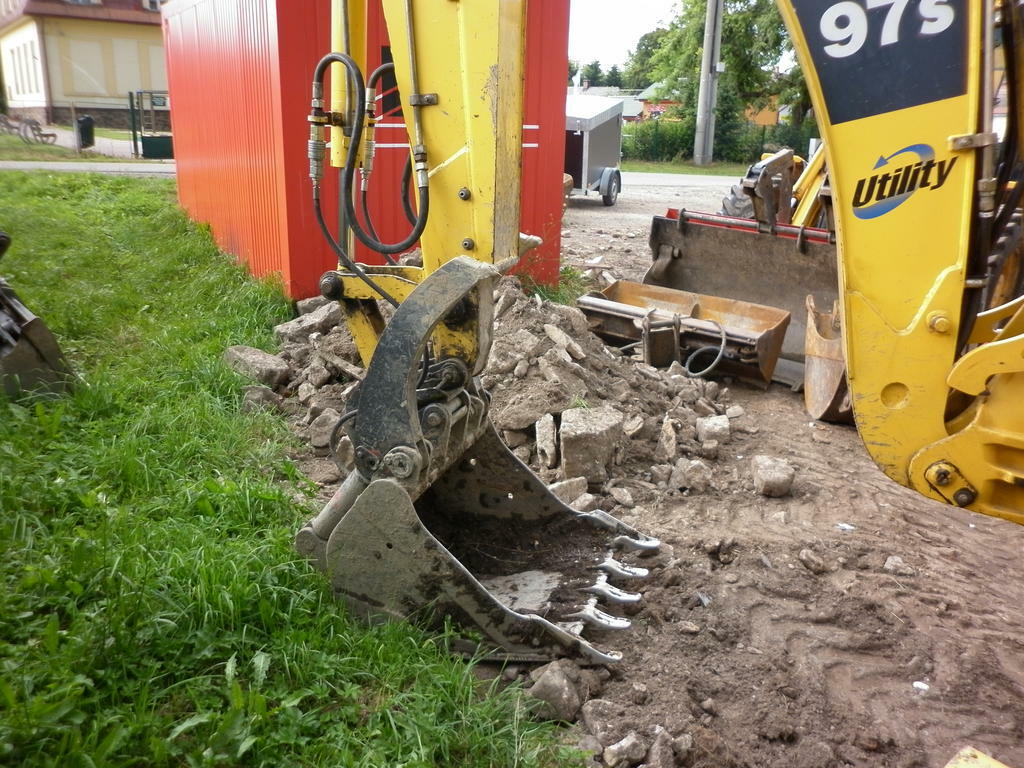

a tady jedna z komatsu
