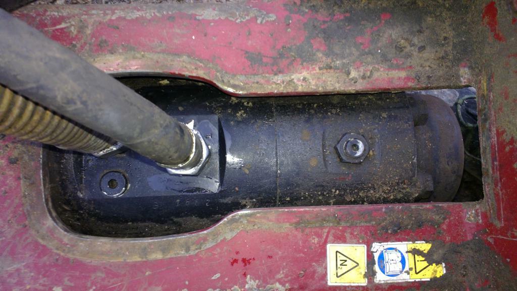

chlapci máte někdo zkušenosti (vlastníte) kladivo chicago pneumatic ? konkrétně cp300, ale typ je teď jedno, koupil jsem starší a nevím která hadice je tlaková a která zpátečka. obě jsou stejně silny a rychlospojky jsou jiny, takže se nemám čeho chytit. a ještě jestli jsou tyhle kladiva s dusíkem nebo bez? díky za rady

Ahoj,nemáš na kladivu u hadic IN-OUT ?? Na mini Cat je musím mít křížem i když je kladivo Cat,na Takeušce zase normálně,aby se v tom pr.....vyznalo.

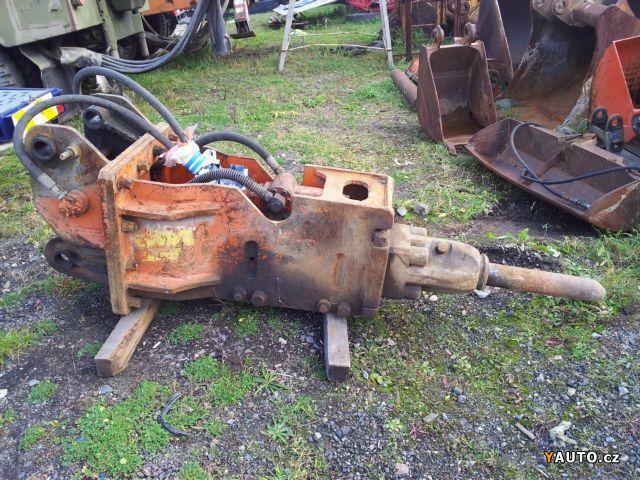

Nemá někdo technický informace o kladivu Nordstahl H5X??,Kladivo se nejvíc používalo na strojích DH 112.
fotka z netu pro ukázku.

ne, právě že tam není nikde ani čárka
21. február 2016 22:56:19
zkus je pripojit a jednou zkus klepnout, je to jednocestny okruh, takze pokud je das obracene tak to nepujde

Ahoj Tomáši přesně tohle kladivo mám
u šroubení na kladivu(musíš sundat ochranou gumu) by mělo být označení
P - tlak oleje
T - zpátečka
dusíková náplň je 16 Barů
