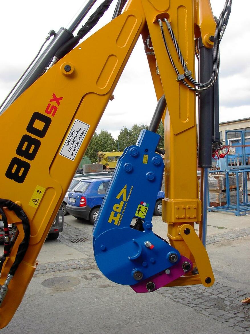

zdravim bagraky muzete mi poradit jak na kladivo mam k jcb 4cx kladivo ma asi 400kg je docela velky mate s tim nekdo zkusenost jak ho pripravit k praci slysel sem ze by snad melo bejt postavene kdyz se snim nedela a nekdo mi rikal ze je to zas uplne jedno ze muze lezet ale prej kdyz lezi tak z nej unika dusik tak nevim jak ho mate vy?a je na nem nejaka udrzba nez snim zacnu delat a tak dik za rady

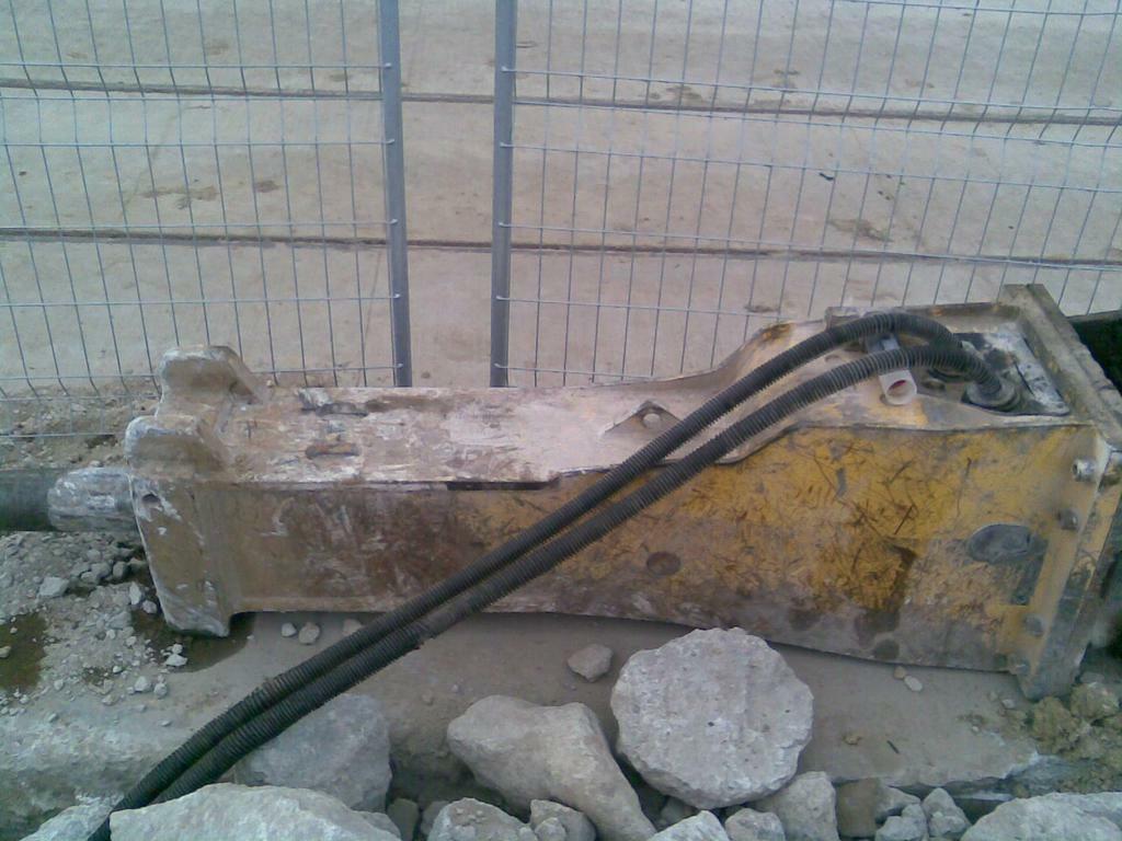

ja mam H65 s plochou hlavou, kladivo mam na palete s drzakem v leze, nelezi dlouho, tak mu to tolik nevadi, ale pripravuju si drzak na "stojaka" pokud mas manual ke kladivu, tak se tam mrkni

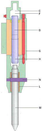

V tom článku na desáté stránce je napsáno--Kladiva, která mají uzavřený dusíkový akumulátor, ztrácejí výkon pouze stárnutím dusíku nebo protržením membrány. U nich provádí kontrolu odborný servis.--- Takže pokud se membrána neprotrhne a dusík se cítí po 6 letech mladý tak není co řešit.
27. január 2010 19:05:47
no to kladivo na obrázku od p.Forro
je finského výrobce Rammer (nově Sandvik) předpokládám S25 Uniram
doává pro CAT,JCB Volvo,Case.v jejich barvách na štítku je pouze vyrobeno Finland Lahti a logo konkrétniho objednavatele
má akumulátory 2
horní 10bar nízko tlak
dolní 40bar vysokotlak
pokud nepřehodí hadice,protržení membrány (takových znám několik) tak nehrozí unik dusiku

tak sem se cihl na to kladivo a je to oznaceni vistarini VHX 382 High Flow tak jestli ho nekdo znate tak mi prosim napiste jestli je u teto znaci neco na co si dat majzla bo tak dik moc sem v tom lajk

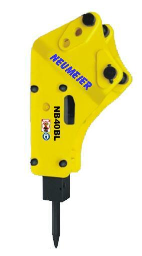

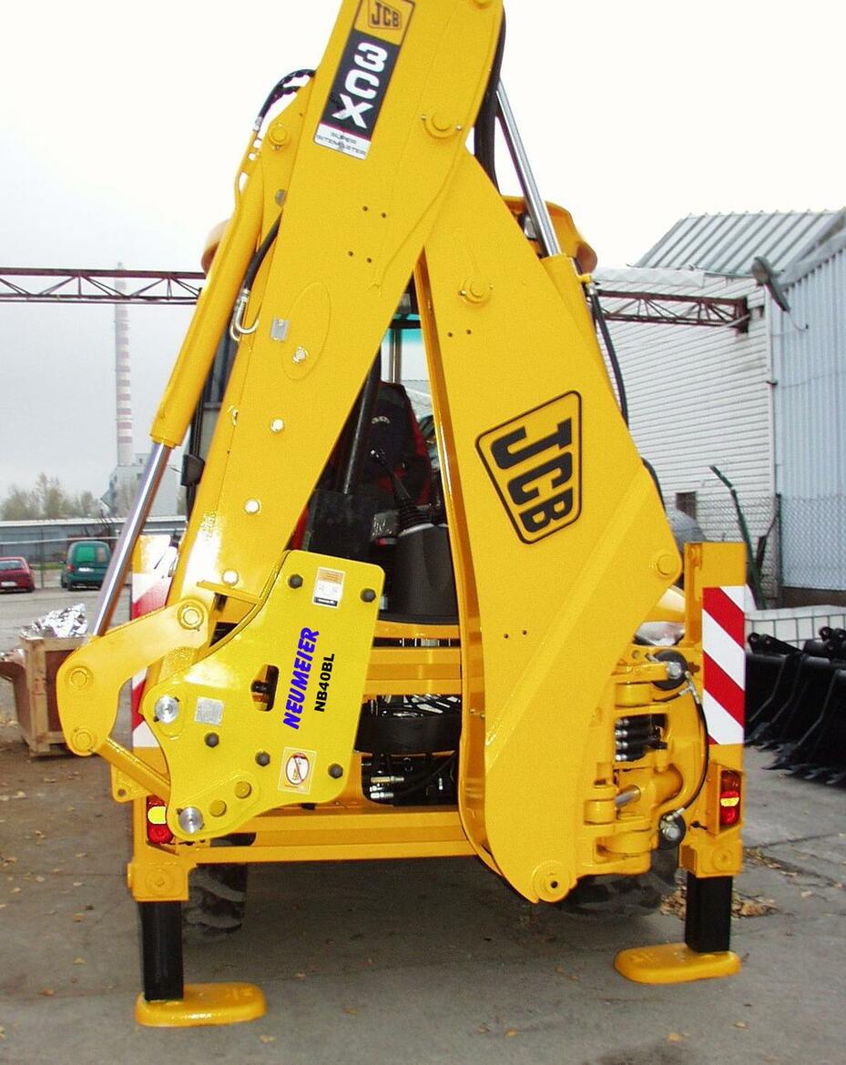

NEUMEIER NB40BL při práci.
04. apríl 2010 23:40:07
Děkuji administrátorovi stránek za účinnou radu, vše funguje jak má
05. apríl 2010 00:32:55
no vykon kladiva nevim nevim.... me by ke koupi nepresvedcil
05. apríl 2010 11:01:45
To bude tím, že jsem v tom seděl sám, strojník nebyl po ruce a já nemám ten správný grif a nevím jak přitlačit, chtělo to asi víc otáček, já tam měl 1200 ot. a to je málo. Zkusím pak přidat jiné video, ale toto mělo vyvrátit pomluvy, že to naše levné kladivo vymlátí stroj a strojníck ohluchne, je to odpružené dusíkem jako ostatní kladiva.
05. apríl 2010 11:16:15
na tohle kladivo bude 1200 ot malo, me kladivo tluce od 1000 do 2200 razu za min, bezne tlucu na 1500 novy beton, ten stary klidne na 1200ot ale porad mam vic uderu, no nevim. Jde i o prutok stroje, nevim kolik dava JCB litru za min, takze tezko rict.
05. apríl 2010 11:53:02
Po svátcích vyzkoušíme na větší otáčky, včera si ho koupila místní firma na Komatsu a to že je konkurence tak pochválil právě výkon a odpružení, tato firma dělá denně s kladivy a když to slyším od nich, tak mám klidnou duši, objednali hned kladivo na 20 t bagr takže pěkné velikonoce
