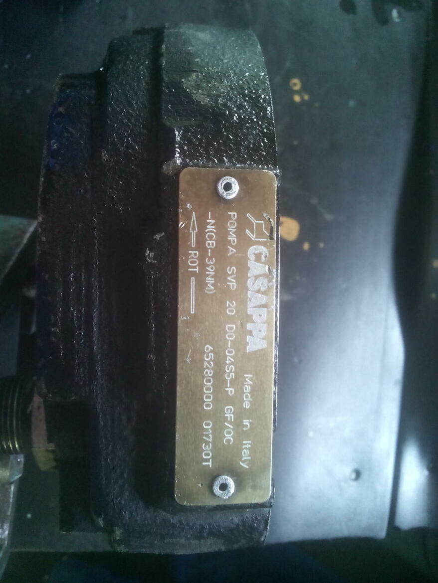

Fotit uz zrejeme vies. Co tak skusit trosku pohladat v googli?
Mne to zabralo tak 40 sekund najst
Obsah 4,3ccm
Max tlak 270bar
nominalny tlak 250bar
minimalne otacky 500 ot/min
minimalne otacky pre tlak 150bar - 800 ot/min
maximalne otacky 3000 ot/min
to druhe cerpadlo ak dobre vidim je 6.0ccm
otacky rovnake, tlaky max 210, nominalny 190bar
http://www.hireco.sk/media/uploads/attachments/26-snp1nn.pdf
Neviem kolko stoja tie cerpadla, ja som kupoval nove trojite vivoil 9+9+3ccm a stalo cca 400€ bez DPH.
Tlaky zvlada podstatne vyssie, myslim ze 6ccm okolo 300bar max a260 nominalne.
Kolko ale vydrzi neviem

Túto mi dr googlu nenasiel. Ale podla pdf som ju objavil. Ďakujem za pomoc

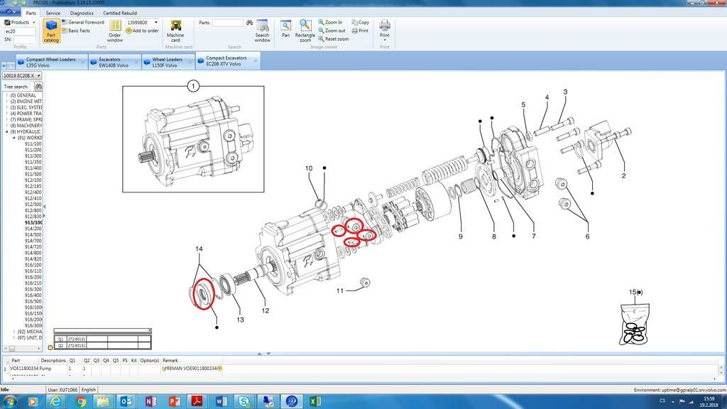

Dobry den, nerad vam vstupuji do diskuze, ale odeslo mi cerpadlo v malem volvu, nove jsem sehnal jen ve znackovem servisu a zde na netu jsem nic neobevil, proto vas mo prosim o pomoc...Ve volvu je cena 41000 bez dane, tak me zajimalo jestli se da obevit nekde jinde, nebo necim nahradit...

Zrepasovat nejde, prasknul cipek co drzi valecek pod tou naklapeci podlozkou a valecek se vydrel...proto tady schanim rady, jaky mam moznosti, ale dekuji za odpoved
