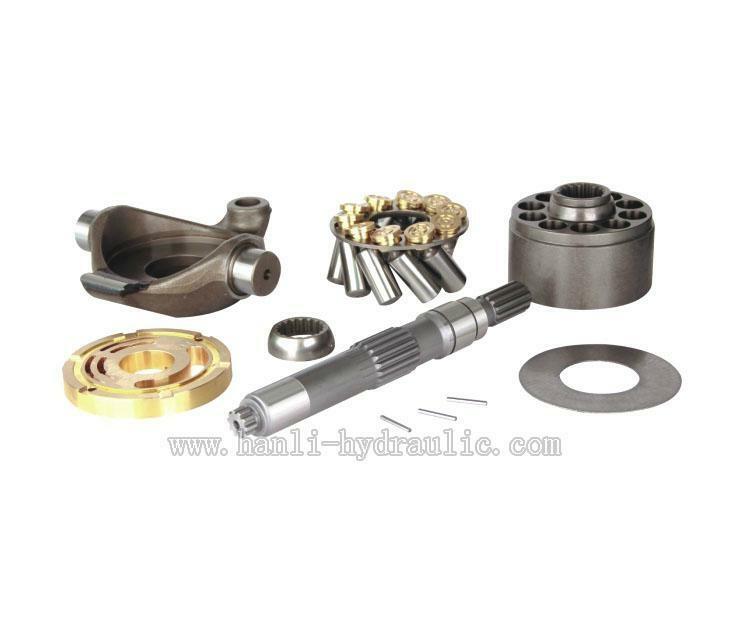

na cerpadle som vymenil medzi sebou 1. a 2. sekciu(hadicu),aby to slabsie tahalo len pojazd a nasadu,ale ajtak ide slabo pojazd..i ked aj ovladanie nasady alebo predtym vyloznika islo slabsie..

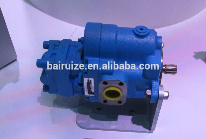

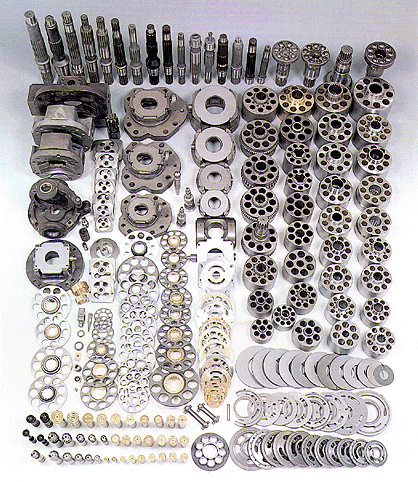

uz som objednal veci do cerpadla,tie,co su na obrazku..na nove cerpadlo nemam,rok bol nahovno a teraz cez zimu som dal tisicku na komplet precapovanie a pretesnenie..
cerpadlo som doma rozobral,naoko ziadne netesnosti,ako som si myslel..tie casti cerpadla(,co su na obrazku) su mosadzne-hlavne ta ventilova doska,alebo ako sa to vola,tak ta je zodrata a uz tie piestiky nenasavaju a nevytlacaju take mnozstvo oleja ako by mali..napr.sekcia by mala mat litraz 19 litrov a takto ma len 15,tlak ma este sice dobry,len prietok uz neni taky,aky by mal byt...no a moj pripad je ten,ze ten pietok bol uz slaby natolko,ze to uz ani tlak nedokazalo vytvorit,aky by mal byt..to je aspon moj laicky usudok.. a na cerpadle je aj nastavovaci srob,nastavuje sa tam vlastne uhol tych piestikov-vo vnutri su dve pruziny-jedna mensia v druhej...
inak komplet tie veci na obrazku mi poliaci urobili ponuku 1300 € bez dane,slovaci tisicku bez dane a ciny od prvododavatela pre origo cerpadla za 400 aj s cestou...a dojde to do tyzdna DHLkom...
vlani som takto objednaval spicky trysiek,u nas sa nedali zohnat a na objednavku za 25€ ks,z ciny 4 trysky + dhl za tyzden doma za 90€..trysky bosch..

napr.
http://huaxinyeya2008.en.ecplaza....ump-spare-parts--278633-2661788.html
http://hanlihydraulic.diytrade.co...ston_Pump_Parts_AP2D18_AP2D12_A.html
no a potom komunikacia v anglictine,su velmi ochotni...to boli odkazy konkretne na moje cerpadlo UCHIDA AP2D12..
ked chces na svoje,tak napis do googlu model cerpadla a za tym spare parts..a vyhodi ti vyrobcov na tvoje....
DAEWOO 018-VT

tak vcera dosli nahradne diely-z Hongkongu ich posielali 11.4., do Bratislavy dosli 12.4. a nasi uzasni sikovni colnici nevedeli za 13 dni urobit posrate papiere,vypocitat clo+ dph..neuveritelne,ako funguje tato nasa statna sprava... ale podme k veci..
dneska som vsetko poskladal,vsetko pasuje..cerpadlo dava tlak skoro 250 atmosfer,na cerpadle sa nastavovat nic neda..su tam inak dva take sroby s kontra matkou,ale pri stelovani sa nic nedialo...ked som zalozil tlakomer priamo na cerpadlo na vystup,tak bager ani nenastartoval..musel som merat priamo na rozvadzaci,uz na konkretnom vystupe,a tak som nastavil kazdu sekciu,ako ma byt..
-no a zistil som,ze tie sekcie boli pootvarane naplno,lebo,ked som nastartoval,tak mi aj na lyzici ukazovalo 250 atm a musel som nastavit na hlavnych ventiloch spravny tlak..vsetky tri sekcie..takze v zahranici,ked uz akotak cerpadlo hlasilo odchod,tak to este nastavili a pootvarali naplno a povedali majitelom,ze ich v blizkej buducnosti caka vymena cerpadla.....a tak potom bager putoval za dobru cenu z UK na SK...
aj Majo co pisal,ze mu to trhalo hadice,tak to muselo byt tak,ze ventily na rozvadzaci pootvarali naplno a ked to Majo kupil a dal tam nove cerpadlo,tak to tlacilo na plne gule....
pozdejsie dam aj foto z mobilu..

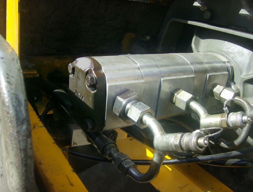

Zdravím vás chlapi . Tak to vyzerá že ma to v blízkej dobe asi tiež neminie . Ľavý pas prestáva ťahať . Mam kubotu kx41-3v . Je tam piestové čerpadlo Nachi Piston Hydraulic Pump PVD-00B-15P-5G3-4982A . Vyzerá takto ako na obrázku . Ale ako naňho pozerám je to jedno väčšie a jedno menšie nie sú tam tri alebo dve rovnaké . Na ALI esprese som našiel opravnú sadu : https://www.aliexpress.com/item-i...-hydraulic-oil-pump/32658105308.html. Kto už opravoval piestové čerpadlo prosím pomôžte s informáciami . Chcel by som poprosiť p- Mariana Kaličiaka aby sa mi ozval . Vopred ďakujem .

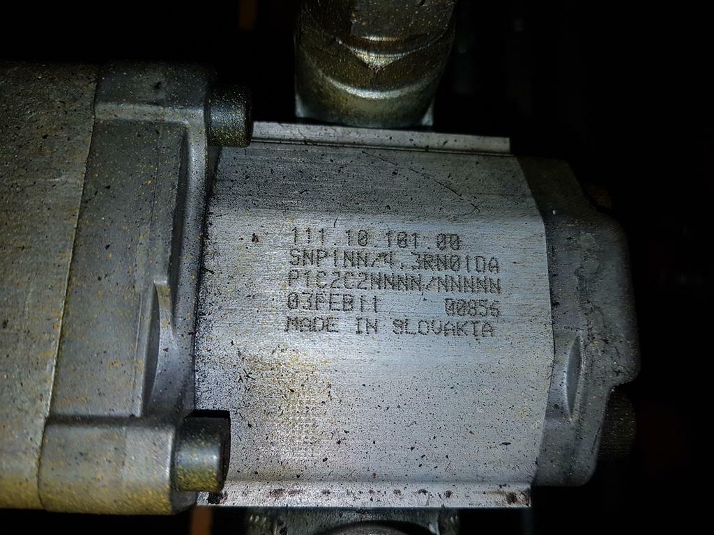

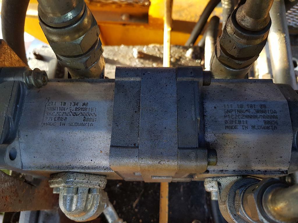

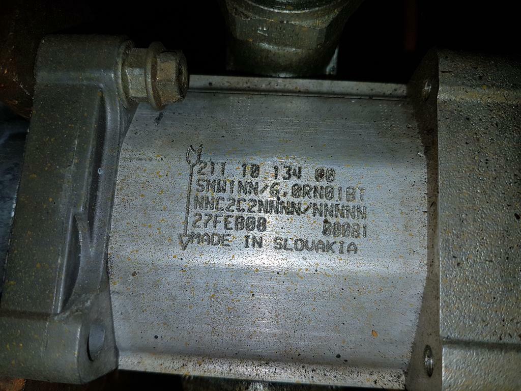

Dobrý deň potreboval by som poradiť ohľadom čerpadla na bagriku. O aký typ ide a ako sa dopatram k prietokom a tlakom daneho cerpadla Dakukem
Branislav Drengubiak
Členem od: 20. 12. 2015
Příspěvků: 10
31. január 2018 07:06:05
Chybaju ti dve veci. Citatelna fotka a skrutka na cerpadle. Naozaj vsetko zistis o tom cerpadle podla tych pismen. Len musia byt citatelne. Tak to vycisti a odfot poriadne. Ak nepojde odfotit tak to som prepis.
Neviem aky mas ten bager, cerpadlo slovenske . Je to original alebo to uz niekto nahradil? Ak druha moznost tak sa nedozvies ake objemy malo povodne cerpadlo. Mal som rovnaky problem, niekto dal na bager ine cerpadlo, mensie objemy a povodny objem som nikde nezistil. Nejak som to odhadol podla vykonu motora ale je lepsie stavat na istotu.
Jan Tomik
Členem od: 30. 01. 2018
31. január 2018 10:15:49
Dakujem. Bohužiaľ je to uz slovenska prestavba. Ide o to ze odišiel joystik pohonu a potrebujem objednat druhý. On je pôvodný taliansky ako aj hydromotory pohonu. Motor a cerpadlo su zmenené. Nuž a dopasuj to
