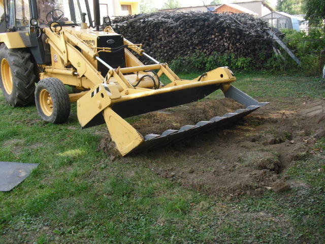

Bagr Bořek: přiznávám, byla to moje chyba když jsem tam spal o tlamě, nějak jsem proletěl ten tvůj dotaz a nevšiml si označení stroje. Rovnání "tlamou" je u traktorbagru to, že otevřeš přední tlamu, předkloníš ji dopředu a přes dvě hrany rovnáš zeminu. Podle přitlačení a různé přenášení váhy z jedné hrany na druhou. Tu zeminu roztahuješ a rovnáš. Samozřejmě tam nesmíš mít žádný velký drn nebo kámen, jinak ti to udělá rýhu. Ale to už si musí vyzkoušet sám. Jinak našel jsem na netu foto a takto někak to vypadá. blunk
08. marec 2014 08:40:39
my tomu říkáme rovnání žralokem....ale Bořek psal, že na to má UZS 050 a ten asi žraloka nemá?... některý ho měli...

Bagr Bořek: žralok, tlama, lopata, klapačka, čumák atp.... všelijak se tomu říká. happy

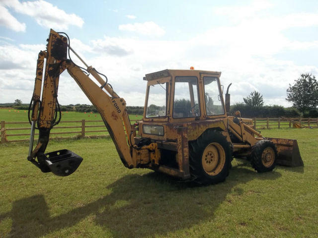

Ahoj Bořku...to máš v podstatě nový stroj °-) můj FORD je r.v. 80....
Když už budeš u plotu, můžeš to tím žralokem potáhnout i na zpátečku...
Ten tvůj UZS vypadá hezky...ale nemůžu se zbavit pocitu, že toho modráka jsem už tady viděl....

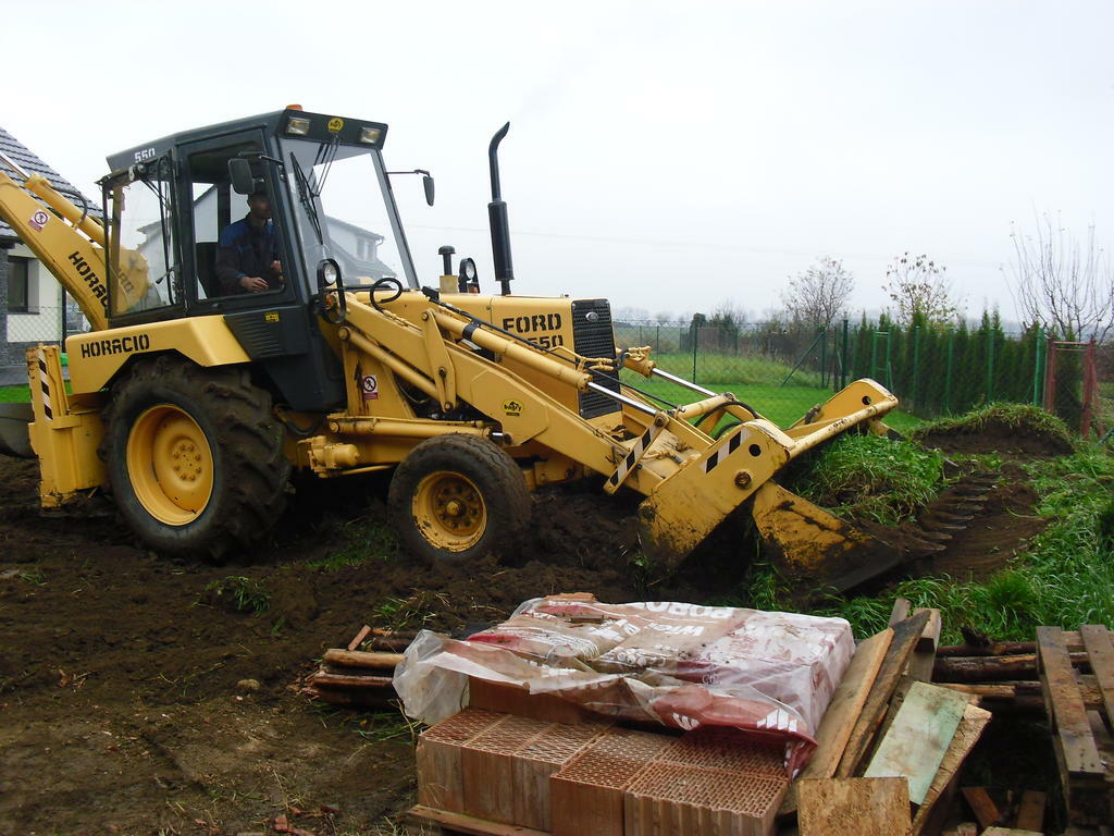

09. marec 2014 20:25:22
Petre on ma nahon 4x2 tusim, proto ma mensi, cat co nema nahon na predni kola ma taky mensi
verze 4x2
http://images04.olx.co.za/ui/11/3...4_1-Pictures-of--CAT-428-TLB-4x2.jpg
verze 4x4
http://bagry.cz/var/ezwebin_site/...1-cze-CZ/cat_428d_aabs_img_span3.jpg
vsimnes si uprostred kola koncoveho prevodu.
Borku ano rovnani zralokem na zpatecku je skvele, ale uprimne me nenapadlo ze mas zraloka happy v drtive vetsine jsem videl ty pekelne stroje co mas ty s pevnou lopatou. Jinak o tom chlebu to je trefne. Mame na podniku dedecka co je rv 97, taky kovarska prace a ta prezije i toto

ano je to tak, mám 4x2... 4x4 je na obrázku... všimněte si středu předního kola..přesně jak píše Honza....
Jo a Jirko...jsem Josef...ale všichni mě tu znají jako HORACIO happy
