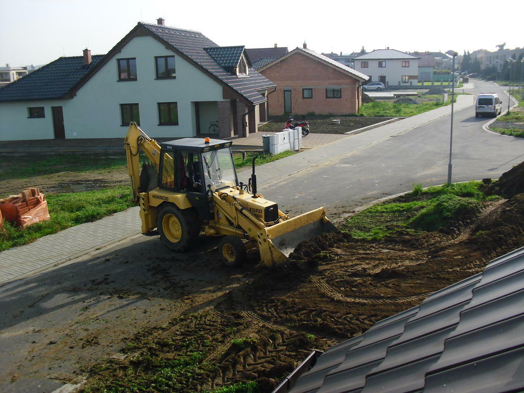

04. marec 2014 18:14:11
vyjížděl jsem z cesty jako základní rovina a rovnal to od oka...výsledek nebyl tak špatný,ale ještě s bude dorovnávat...musí se tam ještě něco navést..

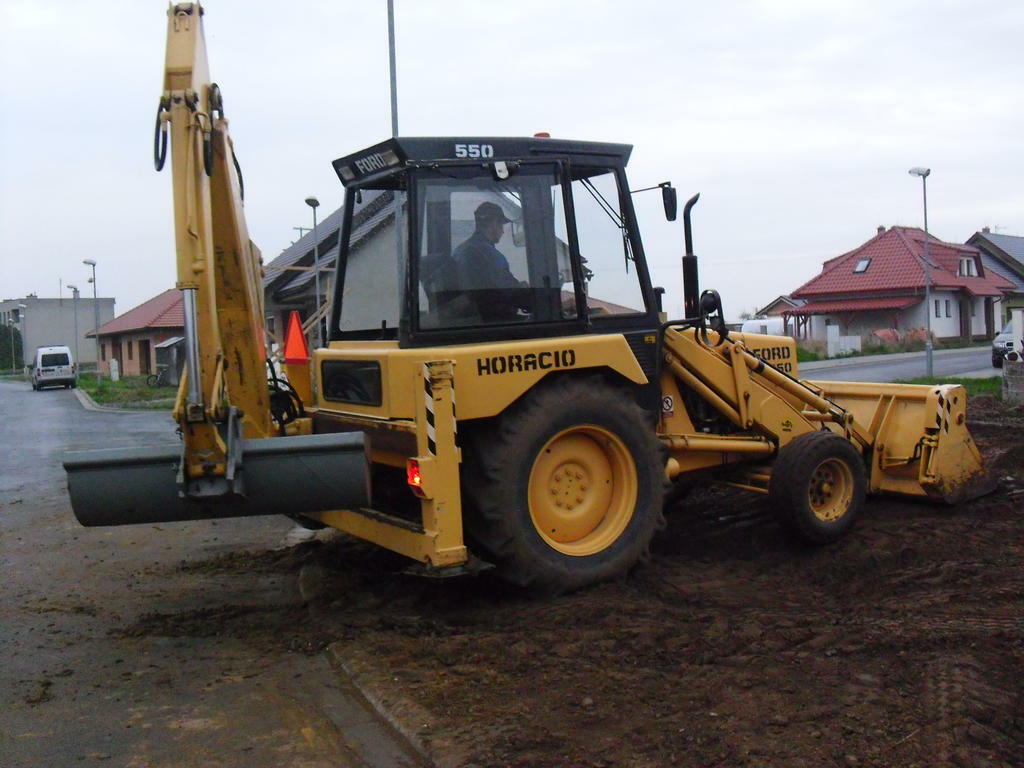

04. marec 2014 18:35:14
Horacio- ten tvůj vymazlenej Ford je krasavec jak sviňa. Vždycky když ho tu vidím na fotkách,nemůžu se vynadívat big-smile
05. marec 2014 17:14:04
Dík za pochvalu.... zhora je líp vidět o co jde...
