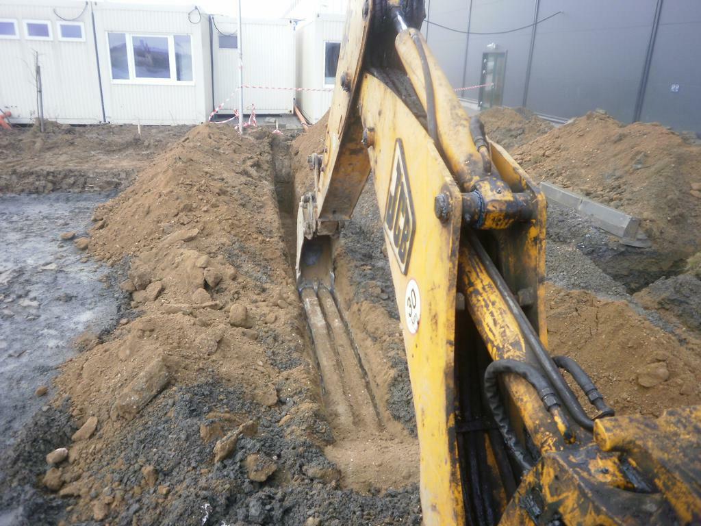

14. marec 2011 11:12:02
nemáte někdo ceník zemních prací nejlépe jenom ceny položek třeba v exelu, mám ceník stavebních prací ale nějak mi to nefunguje , potřebuju nacenit cca 16 položek dík za pomoc
14. apríl 2011 17:56:17
Kolegové žádám vás o radu
potřebuji nacenit výkop rýhy pro vodovod,šíře 50cm,130cm hloubka a 150 délka,kopání v zeleném + 15 m v asfaltu,zapískování a zásyp...jak byste si to nacenili?hrabat budu 3t mini.... dělám spíš v hodinovce a tak mě zajímá kolik za metr..díky za pomoc
Alda
14. apríl 2011 18:51:59
150 za metr,bez hutnění.Pokud máš svoji řezačku,svůj nakladák na písek,tak i mín.
14. apríl 2011 20:27:01
Rreno jestli tuhle cenu myslíš i s dovozem písku a konečným ůklidem s odvozem zbytku zeminy a asfaltu tak věř tomu že to je docela málo
14. apríl 2011 20:56:20
Pravda že vrácení asfaltu do původního stavu jsem nepočítal.O odvozu Aleš nic nepsal,pokud je to v zeleným,tak asi udělá hrobeček a tím to končí.Stejně jako to asi nebude osejvat trávou.No já nevim,pokud to má platit soukromá osoba,tak za to asi víc nedá.Pokud je to pro nějakej obecní úřad a podobně tak by asi zkousli cenu vyšší.Taky asi záleží jestli je to Praha nebo Hradec..
15. apríl 2011 17:25:25
Bez asfaltu a řezání 27000kč .To ještě počítám,že bys pískoval z auta.Jestli tam k výkopu nevjede tak +unc? Nebo vozit bagříkem?Asfalt je pojem .co je to za cestu,bude tam stabilizace,liťák?Nebo se to nechá slehnout a později dodělá.No a samozřejmě kolik se tam dá pisku tak tolik se vyvyze na skládku.To jsem nepočítal.Takže žádný zázrak 180/m.
15. apríl 2011 21:23:31
já sem došel k částce 120kč/m,jelikož asfalt budu řezat zvlášť,je tam stabilka takže žádnej štres_
,písek si dovezou sami,rozvezem ho obecním Honem,a asfalt jde taky za nima i s odvozem přebytků země...takže si myslim že by ta cena tak odpovídala...????
15. apríl 2011 21:34:00
Tak právě z té stabilky bych stres měl.Jestli ti nepůjde loupat zubama,tak musí nastoupit kladivo a náklady se zvedají.
15. apríl 2011 21:51:02
Tome stříkanej makadam rozloupu zubama..litej v kusech by byl horší,pro ten můj malej šemík
15. apríl 2011 22:10:52
Jestli si ten písek i zaplatěj,tak je to akorát
Proč to nebudeš kopat 3cítkou,když je to pro vodu a není potřeba ve výkopu chodit?
16. apríl 2011 06:31:35
Pokud je to o spolupráci s tím HON tak to je jiná..Písek a prace s ním ,dovoz mi vycházel 53kč.Jsem tedy na 127/m.Skoro jsme nastejno .A ještě kdyby to bylo 30cm šířka?
16. apríl 2011 19:18:57
Aldo,u nás je stabilizačka provápněná zemina a už se mi stalo,že jsem ji neukop a muselo nastoupit kladivo.
