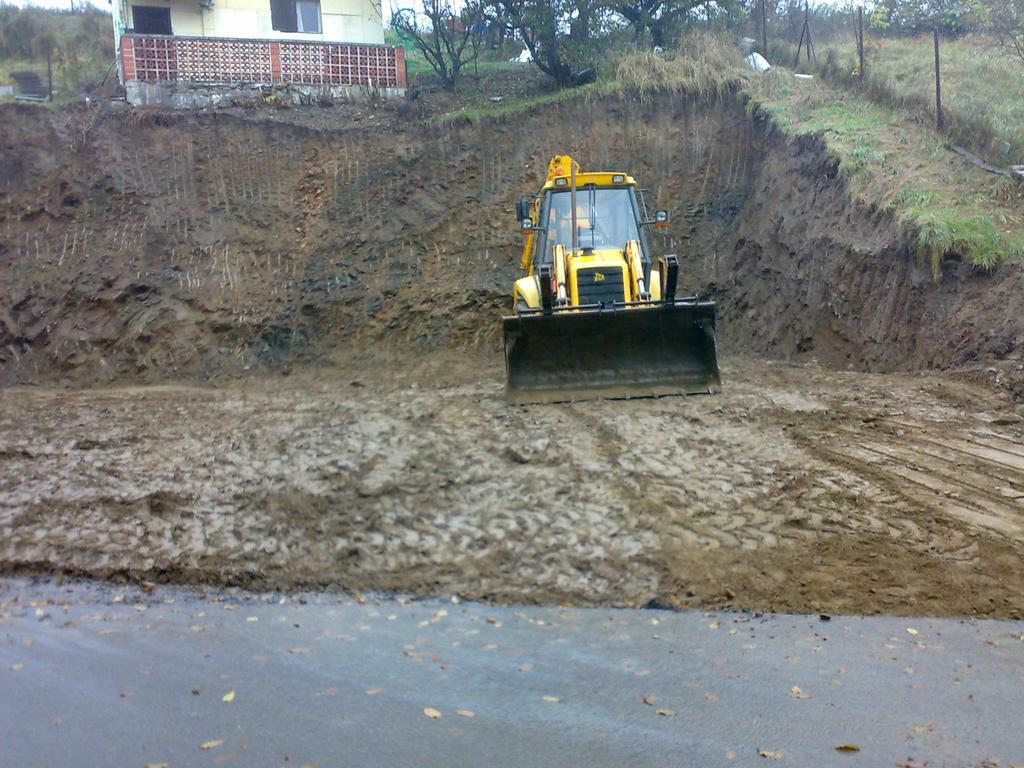

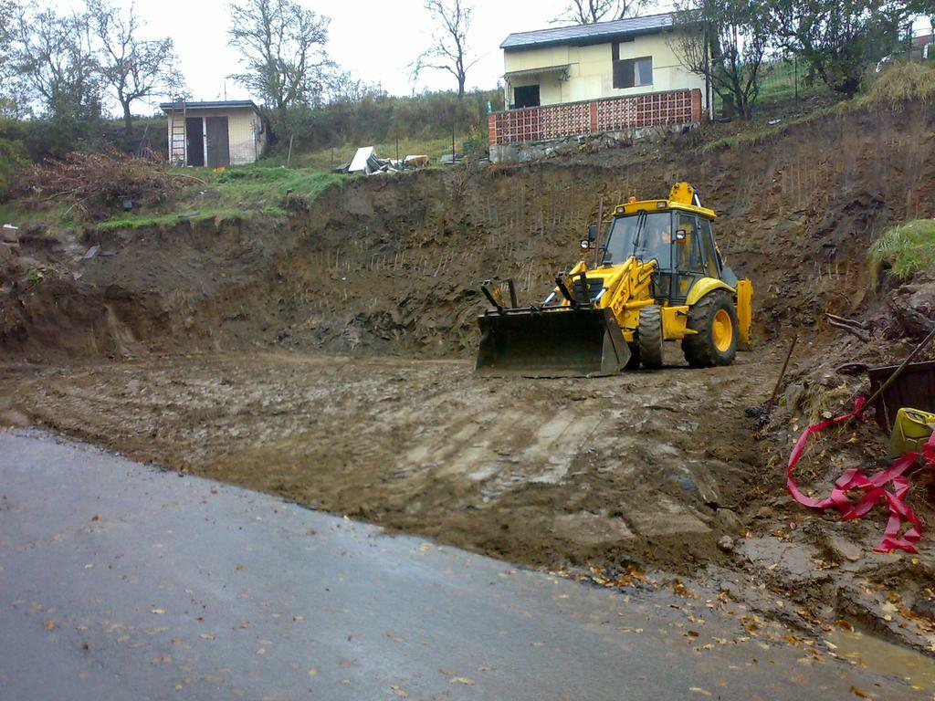

Hloubení nezapažených jam v hor.3 do 1000 m3 120kč x 550m3 = 66 000kč
hodinovka 8 dní po 8 hodinách = 64h x 700 = 44 800kč
takže asi jak jsem říkal Rozpočet o 30% draž

To filip šinko:
Väčšinou pracujem vo výkopoch ryhy a priznám sa,že sú prípady špecifické ako si znázornil na obrázku,ale dá sa aj to naceniť keď si už troška zbehlý a takúto robotu nerobíš prvý krát.Všetko záleží na dohode.

Tenhle dloubanec fakt vidíte na 8 dní???
11. február 2010 11:03:01
hezká díra, ale příspěvek na ho... pokud nenapíše všechny udaje, co se tam vlastně odehrávalo, tak je to na prd!
jestli tu hlínu převážel někam v klapačce, nebo nakládal jen auto!. jestli jezdilo jedno auto a hodinu čekal než se vrátí, nebo auta čekali na něj...
Kdyby to odvážela multikára, má to na 80dní

Odkopávky v záreze tr.3 s naložením na dopravný prostriedok s urovnaním dna a bokov do spádu 78 Sk/m3 ,tr. 4 121Sk/m3,podla obrázku 60%tr. 3 40% tr. 4 + nejaká lepivost ...,cenníková cena jar 2010 by bola max cca 107 Sk/m3 s dozorom technika a kopáčom, To na vysvetlenie k tým cenníkovým cenám.....Pozor , to nie je JAMA , tam by si s tým strojom moc neuspel ..... a ten plot hore už odviezol ,či ho odvezie na jar z jamy ?

Zkrátka Otočákem,2-3 tatry a za 2 dny se loučim a dám si ještě u sousedů kafe............)))))
11. február 2010 17:39:10
ja to s otočákom a 2-3 tatrami vidím max. na 1 dlhu šichtu...
