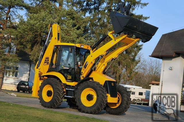

Zdravím všechny...chystám se na koupi traktorbagru, a potřeboval bych nejaké rady od Vás zkušených... ![]()
Nevíte jakou zvolit nej značku ? v závislosti na cenu servisu a nd ? Chtel bych koupit použitý stroj někde kolem roku 2000-2003. Nejvíc se mi líbí JCB 4CX . Děkuji za pomoc

Ohledně rypadlo nakladače rozhodně JCB .. se značkou CAT jsou na podobné úrovni (JCB o maličko lepší - už poněkolikáté dostal cenu jako značka s nejlepšími rypadlonakladači na světě) .. ale ta podstatnější výhoda je, že pro JCB je více dostupnější servis a podstatně levnější originální díly. Rádi v případě zájmu vypracujeme nabídku.

Asi nemá cenu se pořád dokola hádat jestli CAT nebo JCB,kolega chce získat informace.Moje zkušenosti jsou následujíce,porovnávat JCB 4 CX a Cat 432 je hodně složité oba stroje jsou opravdu dobré a každý má svoje výhody a nevýhody.Pokud má bagr všechna kola velká je to super,lepší do terénu a vůbec všeobecně,nevýhoda je věčí poloměr otočení,to platí jak pro JCB tak CAT,když jsou přední kola malá je dobrý poloměr otočení ale v terénu se hned přední náprava propadne a pak je konec,posadí se to na nápravu a nejede to,výhoda je lépe vidět na lopatu.CAT je oproti JCB asi o 2 tuny teší to znamená, že v terénu se to víc propadne,ale pokud potřebujete energii na hrnutí je to zas výhoda.Já mám JCB a jak jsem slyšel od kolegu díly na JCB jsou levnější.Jinak Komatu nebrat,hezký to vypadá ale to je vše.Takže je to hlavně na Vás koukněte kde se dá co sehnat a za jaké peníze,osobně doporučuji kupovat stroj od soukromníka než bazar tam stojí jen vraky.Jsem pro JCB ,ale také psss
