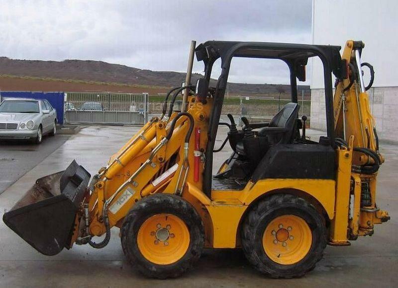

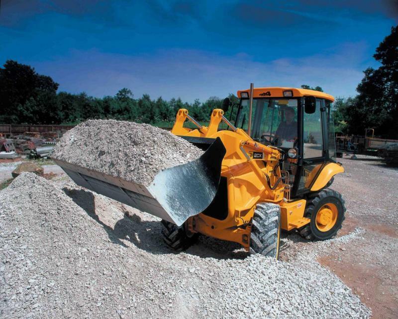

Měl jsem možnost pracovat na stroji JCB 1CX, je to takový menší smykem řízený rypadlonakladač. Dělaji ho i s prosklenou kabinou, pojezd a otáčení ovládáš levou rukou, čelní nakládač pravou a podkop má samostatné ovládání pákami
s ovládáním do + .
Dá se s ním docela dobře dělat výkopy do hloubky dvou metrů .
S čelní lžící naložíš auto tipu Avia (s trochou dovednosti i Liazku bez velkých obkládek) , má to zdvih tak asi 2,2 m.

po vlastní ose jse jel nejdále asi 8 km, není s tím problém, ale max rychlost je tak 15km/h.
Většinuo mě vozili na kontejneru Avie.
To JCB-2 je už ale větší kategorie, váží tuším přez 5t a tam už musí mit obsluha řídičák aspoň "T".
mějte se Jirka

Se spotřebou jsem byl spokojen, je tam motor 2,2 l, bralo to tak 3,5 l na hodinu, nádrž mě v pohodě stačila na dva dny. Myslím, že to ma nádrž na 65 l. Na svahování podkopem to moc není, nemá to teleskopiské rameno, takže dosah na svahu nic moc. To spíš urovnáš svah přední lžicí. Jinak je to mašinka šikovná vejde se všude a díky tomu, že to má smykové řízení tak se všude vymotáš. V podstatě se na místě otočíš o 360 stupnů,takže jde dělat i výkop v rohu místnosti. Jednou jsem hrabal kanalizaci v prodejní hale, místnosti tak 5x6 m a navýšku 2,8 a povedlo se. Je to mašina s kterou jdou dělat přípojky k domu, kabeláže v chodnících a všude tam kam se s velkou mašinou nedostaneš.
