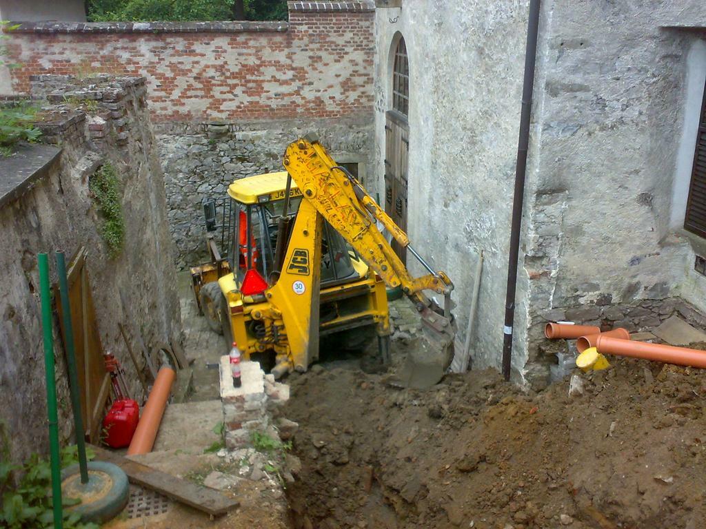

zdravim chlapy od ledna jdu na jcb 4cx a nemam stim zadnou zkusenost delal jsem s minibagrem 3,5tuny mohl by jste mi nekdo poradit na co si mam davat pozor nebo nejaky figle bo tak budu rad za cokoli je to nova masina asi 800mth dik moc
20. december 2009 17:38:18

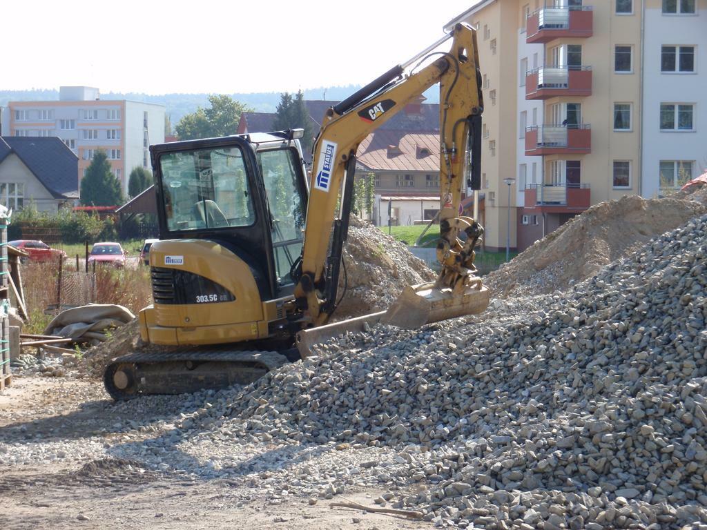

Jestli si dělal s tím mini 3.5t co máš na obrázku tak co bude jiný bude možná ovládání a co bude novýho tak to že se budeš pohybovat po veř. komunikacích a dělat s předkem. Víc přemejšlet na svahu že se to může převráit... Jinak to bude stejný vcelku. Uvidíš sám.

dik jj je to ten na obrazku a zeptam se to ovladani by slo upravit nejakejma ventilama pokud vim tak treba u toho tvyho traktorbagru by to melo bejt pod sedackou nevis jestli u jcb je neco obdobneho?
