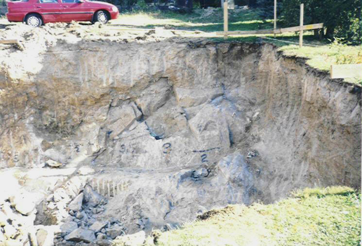

Tahle hmota se prodává v čr pod názvem CEVAMIT http://www.cevamit.cz/ . Asi před 15 lety, jsem se s ní setkal poprvé, když jsme kopaly základy a všechny možné stroje si vylámaly zuby a oškrty. A střílet nepovolily, tak se začalo kompresorem vrtat a nalévat cevamit. Pamatuji si, že byly dva druhy zimní a letní. Jednou dovezly zimní v létě a při míchání to začalo bouchat. Hmota se nalila po skončení šichty a ráno bylo popraskáno.
