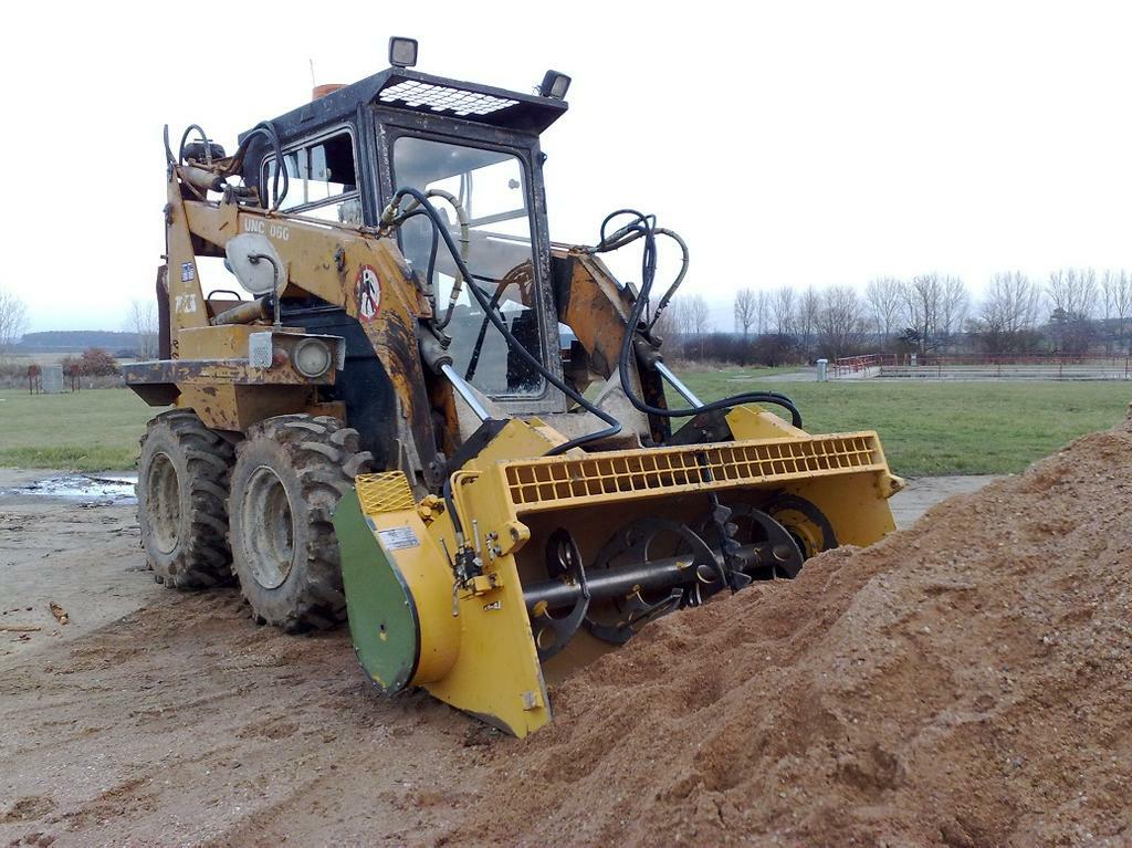

Poláček:Sorry ,ale já dobře vim o čem mluvim,taky ji máme na UNC a ani bych nechtěl vědět kolik už kubíků namíchala...(základů a bet. pod obruby atd.)
13. marec 2010 12:36:52
Jak se u toho hlídá poměr, kyž s tím najedeš do kupy písku, jak poznáš kolik tam máš dát cementu, ... Děláš poměr od oka??? Nebo to má někaký vážení???
