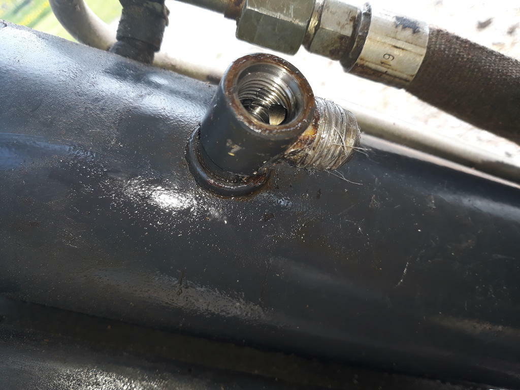

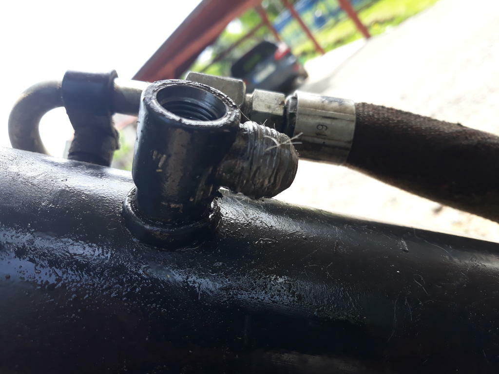

Zdravim. Hosi da ten tento vstup pisnice na ktery se napojuje hadice nejak vysroubovat? Mam strzeny zavit a tece mi to kolem spoje. Nevypada ze je navareny ale ani za boha s tim nemuzu pohnout. Diky moc za vcasne reakce. Bobcat 325

podívej se do katalogu náhradních dílů tam to uvidíš jestli je to jeden kus s pístnicí nebo samostatný díl

Vypada to ze je to cele jeden kus. Co to riznout primo u trubky pistu a navarit nove koleno?

Ahoj, toto a ulomení vstupu řeším na Bobcatech obecně zhruba 1x měsíčně. Celý vstup uřízni flexou cca 5 mm od pístnice, ve výrobně h. hadic kup koleno s patřičným závitem, opačný konec zařízni tak, aby závit odstával jako původní, na obou místech řezů obruš úkosy, odmasti a svař buď co čkem, nebo v polních podmínkách i dvojkou elektrodou. Při svařování si omotej závit např. teflonovou páskou(proti kuličkám). Na závěr z pístnice vytlač trochu oleje, aby se vypláchly případné piliny.
Původní vstup nevyšroubuješ, je odporově přivařený a o vnitřní povrch se bát nemusíš. Pokud v místě svaru nebude válec žhavý(a to nebude) nic se nestane.

Pavle moc diky, presne tohle jsem potreboval vedet. Moc jsi mi pomohl. Dneska se do toho pustim. Mas nejake vetsi zkusenosti s bobcaty?
