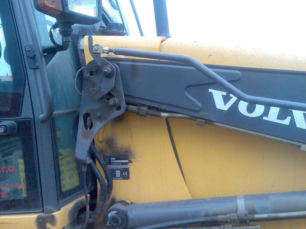

Hoši já tedy nevím.Je možné,že řešíte úplně něco jiného.Pak se předem omlouvám .Ale já jsem měl na stroji táhlo,které sloužilo k tomu,aby se přední lžíce vrátila do nabírací polohy.To znamená že při vysypání do auta,kdy zuby směřovali dolů do korby jsem přitlačil páku a lžíce se automaticky rovnala do vodorovné polohy.To se dalo normálně mechanicky seřizovat.Přece při napichování palety nespoléháte na to,že vás tam zavede toto zařízení.Kde je ta poloha,když otevřu klapačku,abych viděl na špičky vidlí?Samozřejmě jsem to při nakládání nepoužíval.

Pozor, o vyrovnání lopaty do vodorovné polohy jsem se tu ani tak moc nebavil. Znovu opakuji, že aspoň co si pamatuju, tak lopata se nevyrovnává, tzn. že se opětovně nezavírá při jejím spouštění směrem dolů. Což může být pro některé, právě třeba při manipulaci s paletama, nepříjemné. Prostě ten systém, jak jej vymyslelo Volvo dle mého názoru není úplně "user friendly"

Tak nakoniec sme to tiahlo komplet nasli v dielni hodene po namontovani funguje presne ako ste opisali pri nakladke vyrovnava lyzicu. Mal by som este otazku ohladom vodicovej sedacky, nefunguje zdvihanie takze je trvale v najnizsej polohe co je dost neprijemny posed,je tam vzduchovy vankus alebo ako je to riesene? Otazka c. 2 otvaranie a zatvaranie klapacky prednej lyzice je riesene otacanim joysticku dolava a doprava, ide to hodne tazko az z toho boli ruka, moze tam byt nekde problem alebo to tak maju vsetky? dakujem za odpovede

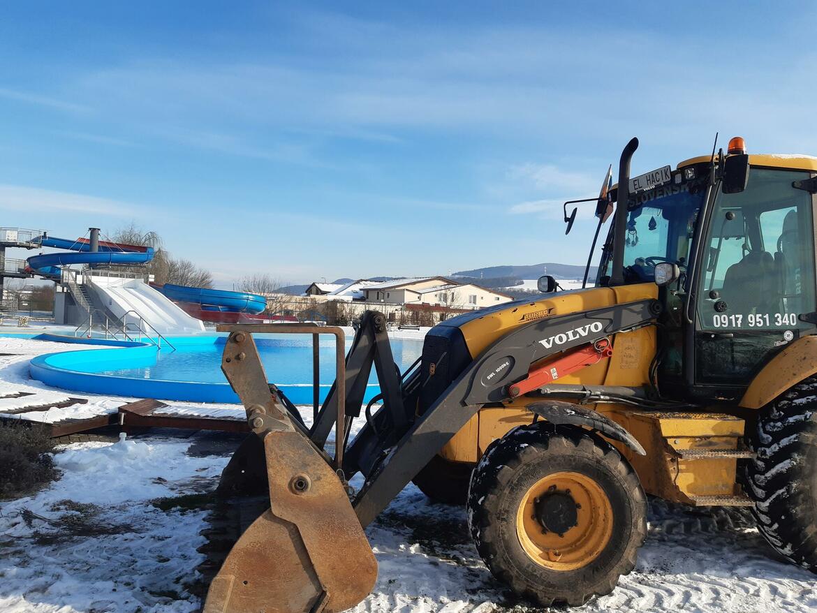

Ahojte. BL71 ma pod kabinou tak blbo vykrojene blatníky. Takze blato lieta všade. Ale už BL71B ma prirobene take plastove lemy. Da sa nieco takeho zohnat? Ze by som to nejako prirobil.

Zdravim. Nestretli ste sa niekedy stýmto? Na volve mi blbne žralok. Naštartujem a všetko ok. Ale po cca 30min prace sa mi zasekne a nereaguje na nic. Nejde otvorit alebo v horšom pripade zatvorit. Zhasnem mašinu a za nejaku minutku naštartujem a ide. Ale to už len chvilku. Neviem kde hladať zavadu. Ďakujem za rady
