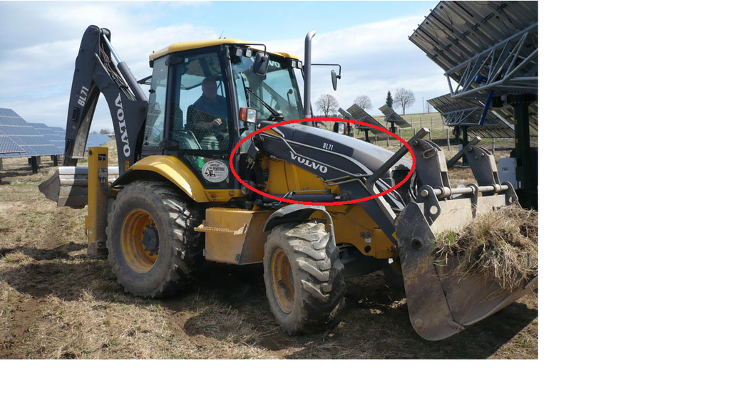

Hoj , v praci mame volvo bl 71, stroj ma 6400 mth , menili sa na nom len bezne spotrebne veci olej filtre, pneu , capy. Ma len jednu vadu nefunguje automaticke vyrovnavanie prednej lyzice. Podla fotiek som zistil ze tam chyba na pravej strane ramena lyzice nejake tiahlo,minulost stroja nepoznam neviem dovod preco to niekto odstranil. Da sa to niekde objednat,zohnat ? dakujem za pomoc , obrazok je z internetu
12. apríl 2016 18:01:08
Ano, je tam přepákování, které při zdvihu postupně tlačí na ventil, který je umístěn u kabiny a tím postupně otvírá lopatu. Bohužel kluci ve Volvu to nedomysleli v tom směru, že lopata se již při jejím následném spouštením zpět nezavírá, což je dle mého celkem amatérká chyba konstrukce.
Jinak sehnat jedině asi ve Volvu
19. apríl 2016 23:04:08
Michale ja myslim ze kdyz vysipes material a davaš remeno dolu tak staci dat joistick do polohy zavreni a ona se automaticky zavre. Ale to si nejsem jisti parkrat sem to zkusil ale ji pak sem to nepouzival.
19. apríl 2016 23:24:15
Taky si teď už nejsem jistý, ale spíš jse to myslel tak, že při zdvihu tohle přepákování lopatu vyrovnává tzn. otevírá, nicméně při jejíj zpětném pohybu dolů ji už nezavírá. Takže pokud by jsi zvědal nahoru třeba paletu na vidlích, tak by ti tohle přepákování vyrovnávalo, ale při pohybu směrem dolů již ne a musel by jsi ji vyrovnávat manuálně. Kdežto o Catru, Komanče, JCB a jiných bagrů, kde je uchycení pístnic otevírání lopaty na kinematice přepákování neni v podstatě zásah do hydraulického okruhu potřeba
20. apríl 2016 21:53:41
Jo v tom mas pravdu ale stejne to vyrovnani neni tak presny ze bych veril tomu ze pri nakladce palety by ji to udrzelo v rovine. Cca tydne skladam kamion trubek (kameniny) a asi bych tomu naklapeni tolik neveril . Takze radeji vse delam od oka a nikdy nebyl problem
20. apríl 2016 22:42:05
No je fakt, že to řešení Volva aspoň na prvních bl71 bylo dosti amatérské. Jak už to je na těch novějších netuším. Každopídně jak říkám - u ostatních strojů díky jejich kinematice tento problém úplně odpadá
21. apríl 2016 08:04:09
Hoši já tedy nevím.Je možné,že řešíte úplně něco jiného.Pak se předem omlouvám .Ale já jsem měl na stroji táhlo,které sloužilo k tomu,aby se přední lžíce vrátila do nabírací polohy.To znamená že při vysypání do auta,kdy zuby směřovali dolů do korby jsem přitlačil páku a lžíce se automaticky rovnala do vodorovné polohy.To se dalo normálně mechanicky seřizovat.Přece při napichování palety nespoléháte na to,že vás tam zavede toto zařízení.Kde je ta poloha,když otevřu klapačku,abych viděl na špičky vidlí?Samozřejmě jsem to při nakládání nepoužíval.
21. apríl 2016 10:17:52
Pozor, o vyrovnání lopaty do vodorovné polohy jsem se tu ani tak moc nebavil. Znovu opakuji, že aspoň co si pamatuju, tak lopata se nevyrovnává, tzn. že se opětovně nezavírá při jejím spouštění směrem dolů. Což může být pro některé, právě třeba při manipulaci s paletama, nepříjemné. Prostě ten systém, jak jej vymyslelo Volvo dle mého názoru není úplně "user friendly"
11. jún 2017 12:06:50
Tak nakoniec sme to tiahlo komplet nasli v dielni hodene po namontovani funguje presne ako ste opisali pri nakladke vyrovnava lyzicu. Mal by som este otazku ohladom vodicovej sedacky, nefunguje zdvihanie takze je trvale v najnizsej polohe co je dost neprijemny posed,je tam vzduchovy vankus alebo ako je to riesene? Otazka c. 2 otvaranie a zatvaranie klapacky prednej lyzice je riesene otacanim joysticku dolava a doprava, ide to hodne tazko az z toho boli ruka, moze tam byt nekde problem alebo to tak maju vsetky? dakujem za odpovede
