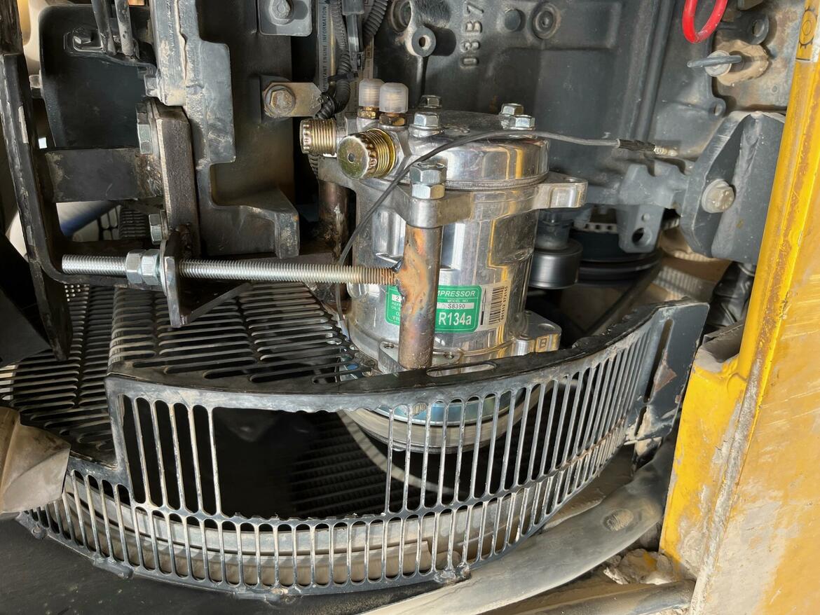

napínací mechanismus jsem vyřešil trochu jinak, než to je u originálu. Líp samozřejmě

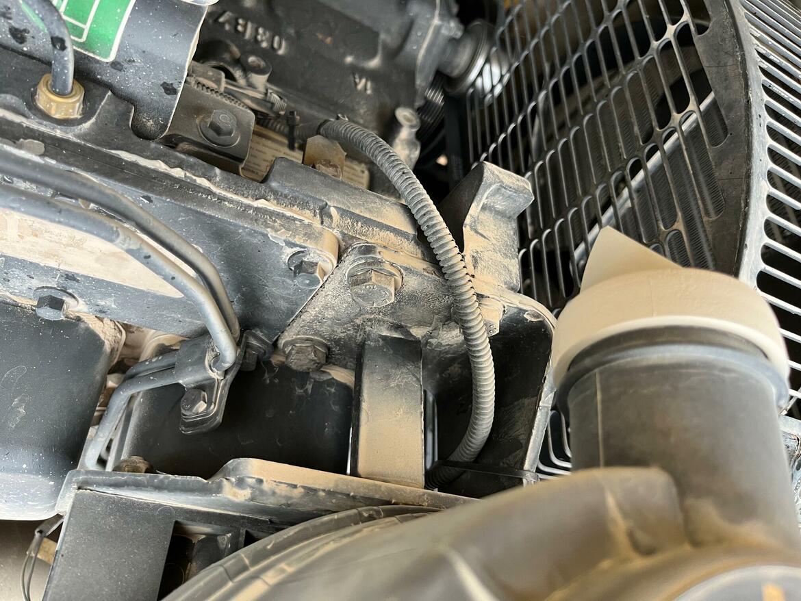

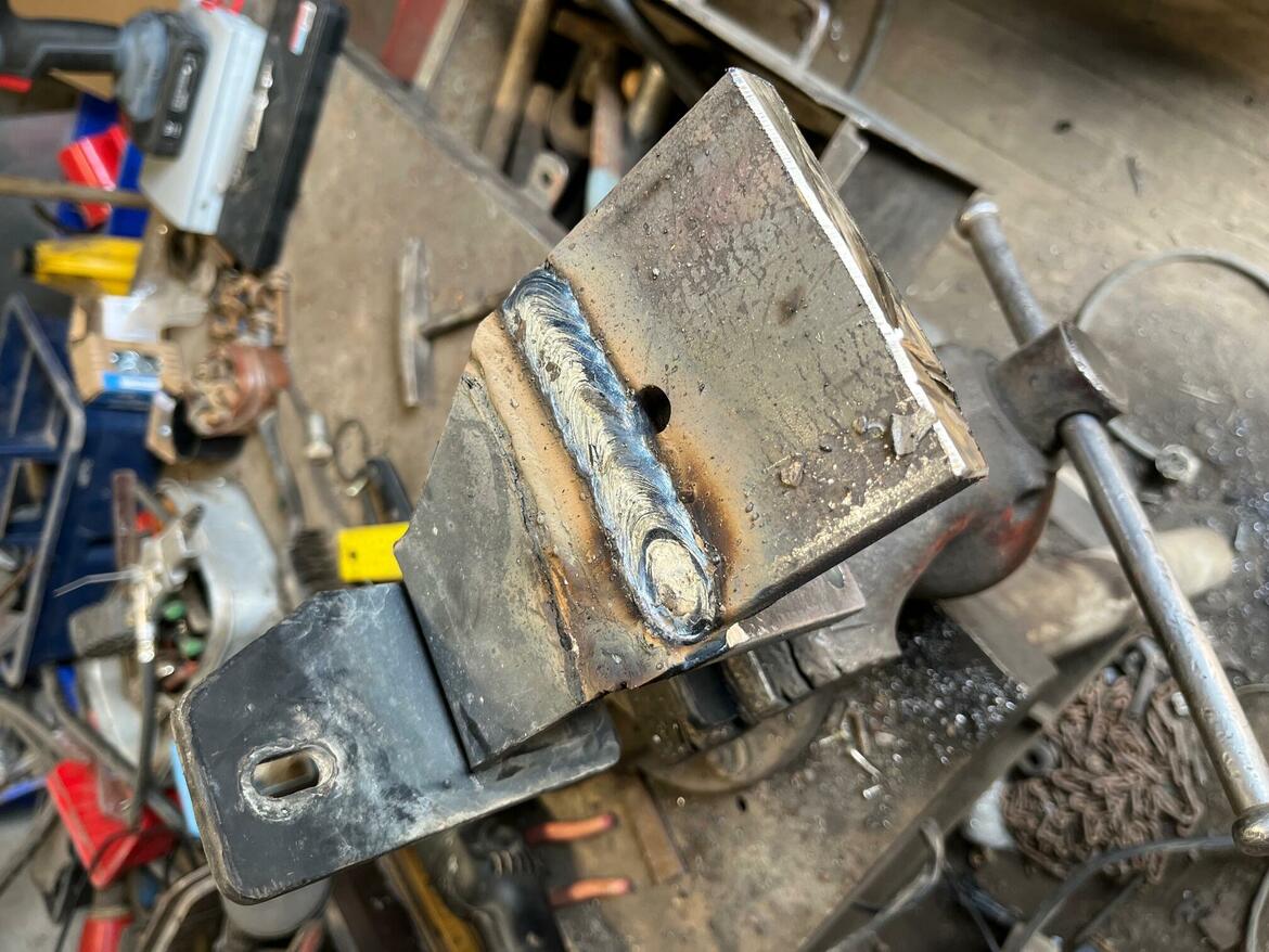

08. apríl 2024 13:14:33

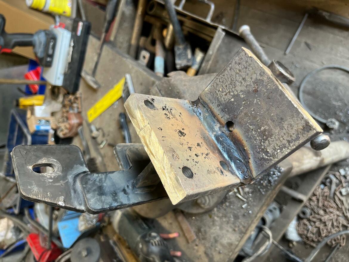

Rok se s rokem sešel a tak se můžu konečně pochlubit s dokončením instalace klimatizace. Nejprve pár fotek z výroby držáku kompresoru, ty jsou ale rok staré

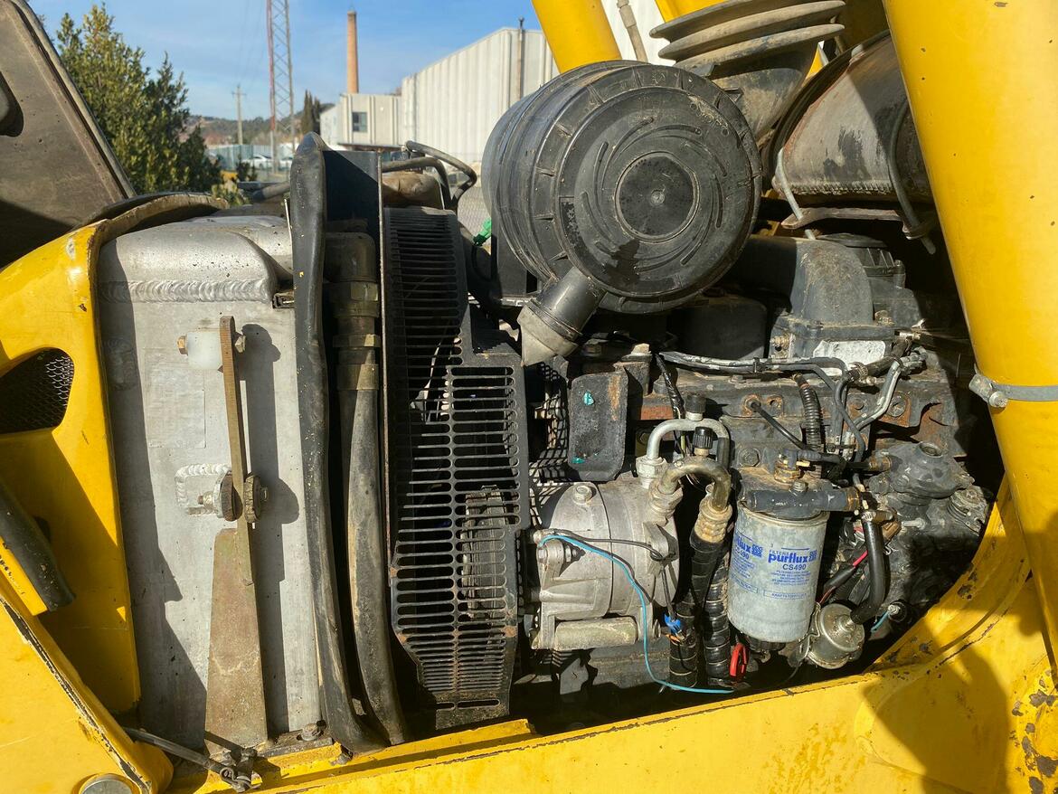

08. apríl 2024 13:19:42

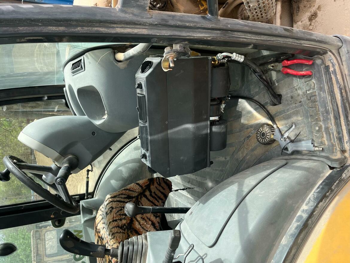

Teď novější fotoz.

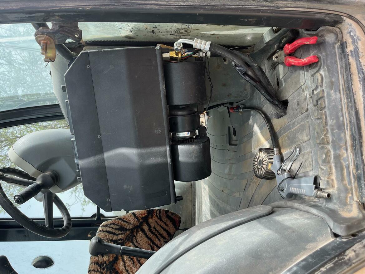

Zde je výparník s ventilátorem
Kokomatsu .
Členem od: 10. 06. 2020
Příspěvků: 15
08. apríl 2024 13:19:58
výparník

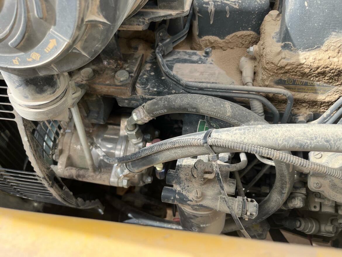

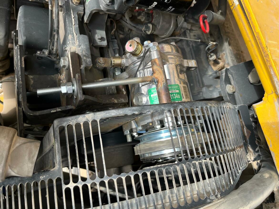

08. apríl 2024 13:20:14
kompresor
Kokomatsu .
Příspěvků: 15
08. apríl 2024 13:20:25
též
