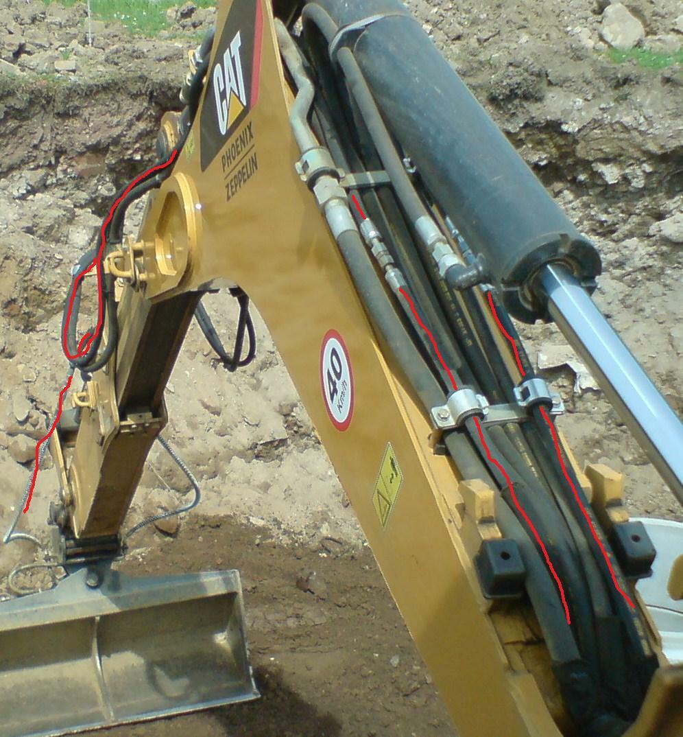

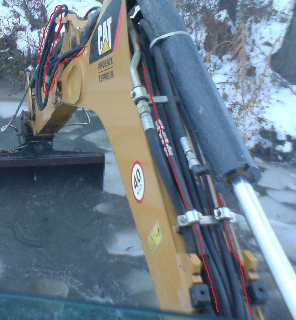

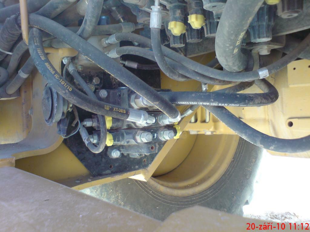

Zdravím všechny.Mám CAT 432E r.v.2006 a dostal jsem hydraulickou svahovku,sekci mám,ale nemám vyvedené hadice.V práci nechtěj objednat servis,je to moc drahý.Mám si natahnout hadice sám.Potřeboval bych nějaké fotky jak tahnout hadice porameni.Díky
25. február 2011 20:32:15
Ahojky Pavle : Možna ti já nedokážu pomoct ale myslim že stejně ten servis budete muset zavolat. protože ty hadice sice možna natahnete z rozvaděče ale potřebujete vyměnit Jojystik řeší to tak že to daj na jeden okruh a to že mate jojytik s čudlikem a když ho zmačknete a pohnete kolečkem na jojystiku tak de tlak do hadic na svahovku ale nejde vysuv ramene a když ten čudl pustíte tak zase kolečkem tak vam de teleskop ale zase nejde svahovka to řeši klasicky ale když to chcete zvlášt tají vam tam další rozvadět a de vam to obojí zaroven a mate jojystiky dva s kolečkama. Možna vam kucí poradí jak je ty hadice natahnout ale ja to mam vedeny každy zvlášt a je to lepší takže vam neporadim maximálka vam sem dám fotku toho rozvaděče.
25. február 2011 20:40:44
Díky za odpověď,já mám jojystiky s tlačítkama oba.Takže stačí natahnout pouze hadice.Mám jeden z prvních éček a tam to dávali všechno. .Se servisákem jsem mluvil akorát chybí hadice.Potřeboval bych foto ramene.Díky
25. február 2011 20:48:33
Ahaaaa tak na rameno je to celkem jedno jak to natahneš věčinou to davaj na dalši sponky na držaky. a do rozvaděče to víš jak zapojit. ? Tak to joo du hledat detaily hadic. Vydrž
25. február 2011 21:26:52
Díky moc,to přesně potřebuju.Až to sprovozníme dodám i fotky.Ještě k bagru dělám s ním 2 roky má najeto 6250mh a až na spotřebu a drahý servis si nemůžu stěžovat.Předtím jsem dělal 8 let s JCB 3cx byl to držák,ale s catem se to nedá srovnat.

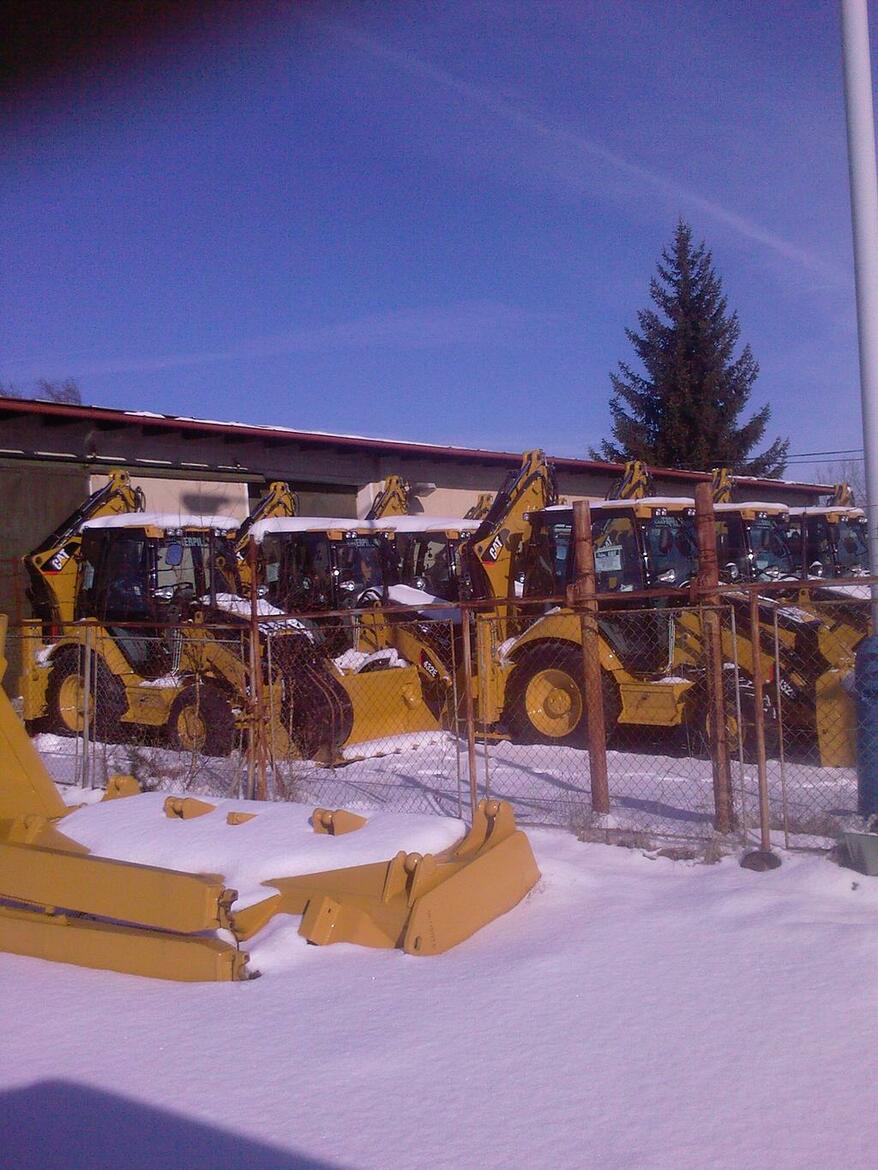

Tyyyjoooo těch tam jeeee
27. február 2011 19:12:07
To jsi fotil ve Vysočanech že ? (ne ty pražský vysočany)
01. marec 2011 17:54:47
Také jsem poznal Vysočany u Boru.Tuhle jsem jel okolo a je tam vymeteno,asi to tam rušili.

jo jo ve Vysočanech jeto stará fotka jeli jsme se tam mrknout na 308d cr tak tam staly fešáci.........

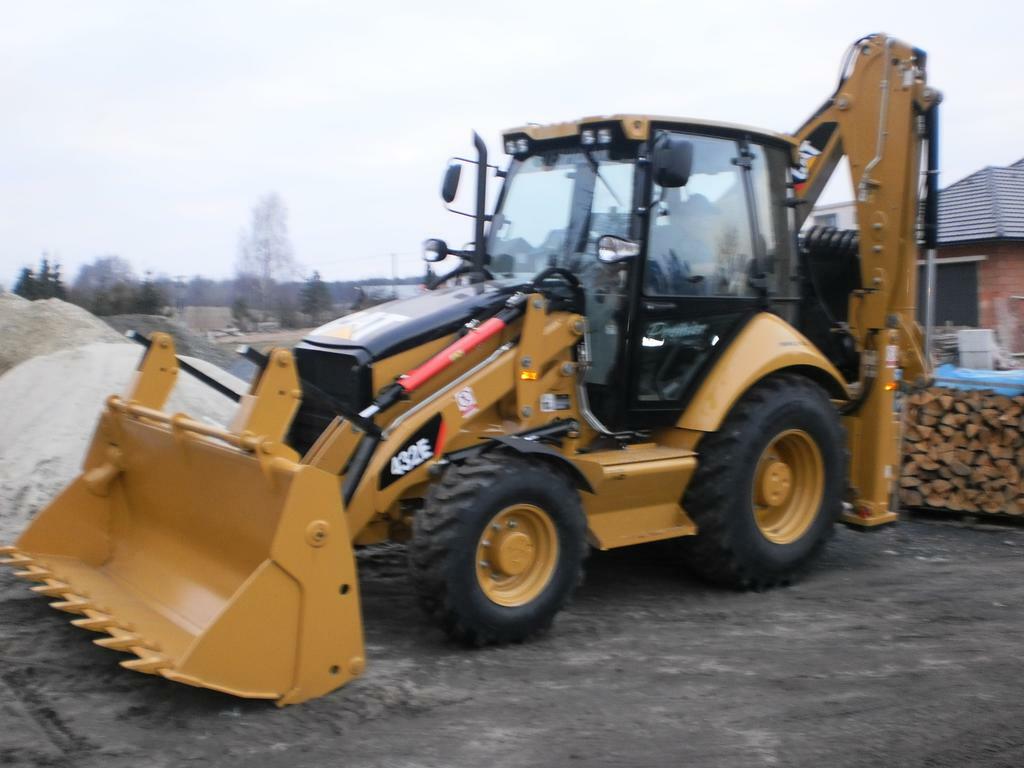

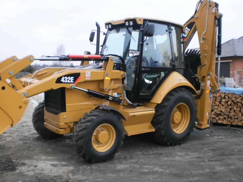

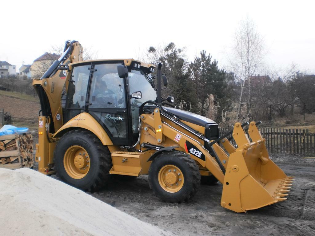

To Václav Mrkva: Gratulace, krásnej bagřík
Mě trhalo srdce s novým bagrem jet do práce a ušpinit ho, ale to je osud stavebních strojů
. Tak ať slouží!
