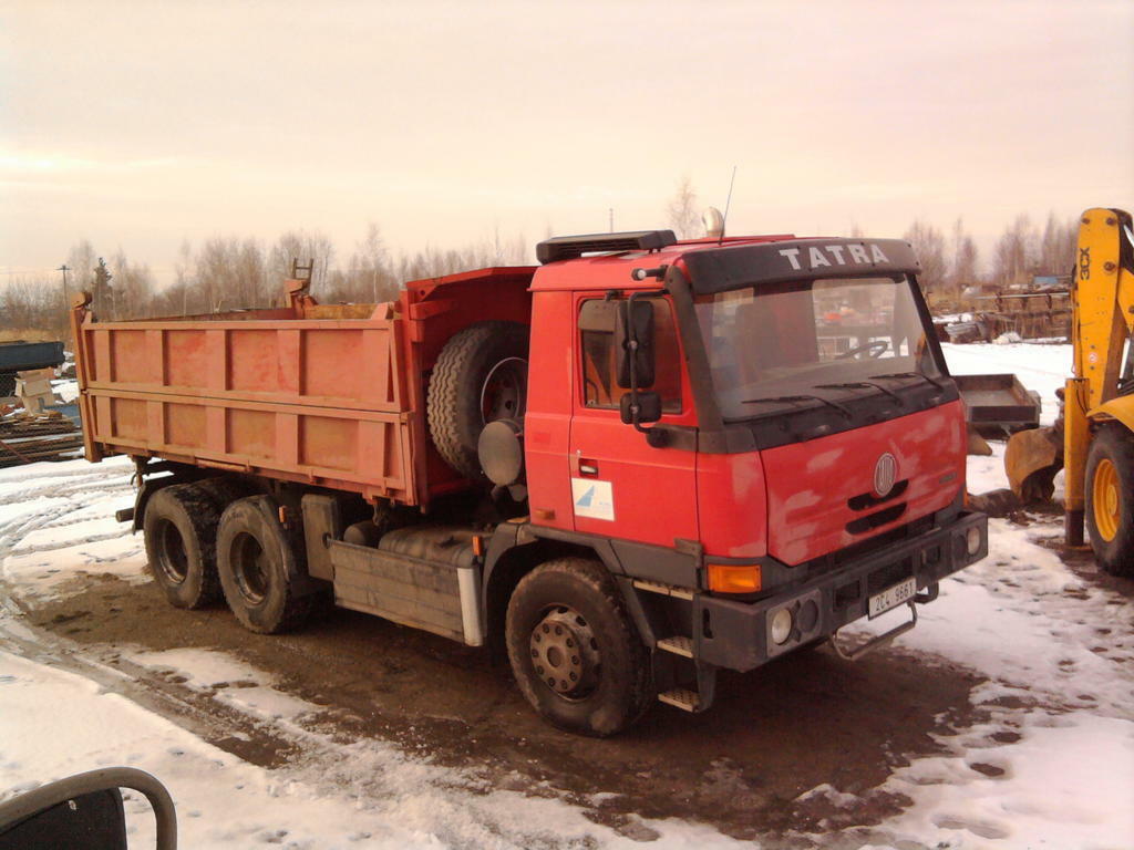

Téma: Tatra nestartuje!!
19. september 2012 19:18:21
jenom upozornění, fotka je ze zimy

A máš tam naftu? Dost často se totiž stává že nějaký zlodějíček potřebuje naftu a nehlídané auto na stavbě je pak prázdný.
Ještě mě napadá ucpané palivové potrubí nebo čerpadlo.

nestartuje je širokej pojem ,motor točí?

Kdyz chci nastartovat tak to jakoby kucka jako kdyby to proste chtelo nastartovat ale nejte do
a Radku roztlacit sem to uz taky zkousel a pohla se o kousek a pak bagr zacal hrabat

Luďku, tak se mi zdá, že jsi opravdu agent provokatér - s takovými dotazy sem chodit... To tam nemáš žádného řidiče, který autům aspoň trochu rozumí? Přece by jste se museli dobrat toho, že problém bude v naftě.
Nejzákldnější věc - vyčistit skleničku, vyměnit filtr, odpojit přívod nafty do vstřikovacího čerpadla a pumpovat až půjde palivo bez bublin. Mohla ti jen spadnout nafta, můžeš mít zanesenej filtr, ucpaný trubky, nebo třeba rozhozený vstřikovací čerpadlo nebo špatný trysky, nebo co já vím. Ale začni tím nejzákladnějším jak ti tady radili.
Ale co bych já osobně udělal úplně nejdřív, pokud bylo auto v servisu a dělali něco na motoru nebo nějakou základní údržbu (tím myslím, pokud jsi nezavezl auto do servisu se špatnýma brzdama apod.), tak jim zavolej, že to udělali blbě. Máš na to půl roku záruku...

Takhle si na vojně hráli dva dny s T148 S dílenský -
Motor vyndanej ven, kontrola rozvodů...Montáž do auta, nic... Potom šel okolo nějakej bigoš a povídá odborníkům - dílenským specialistům: "A není zaseklá klapka motorovky?" A mistři se chytali za hlavu: "No jo, dyť ten motor venku na koze běžel!"
Závady obyčejně bývají banální, hlavně se hned nepouštět do nějakých demontáží...
