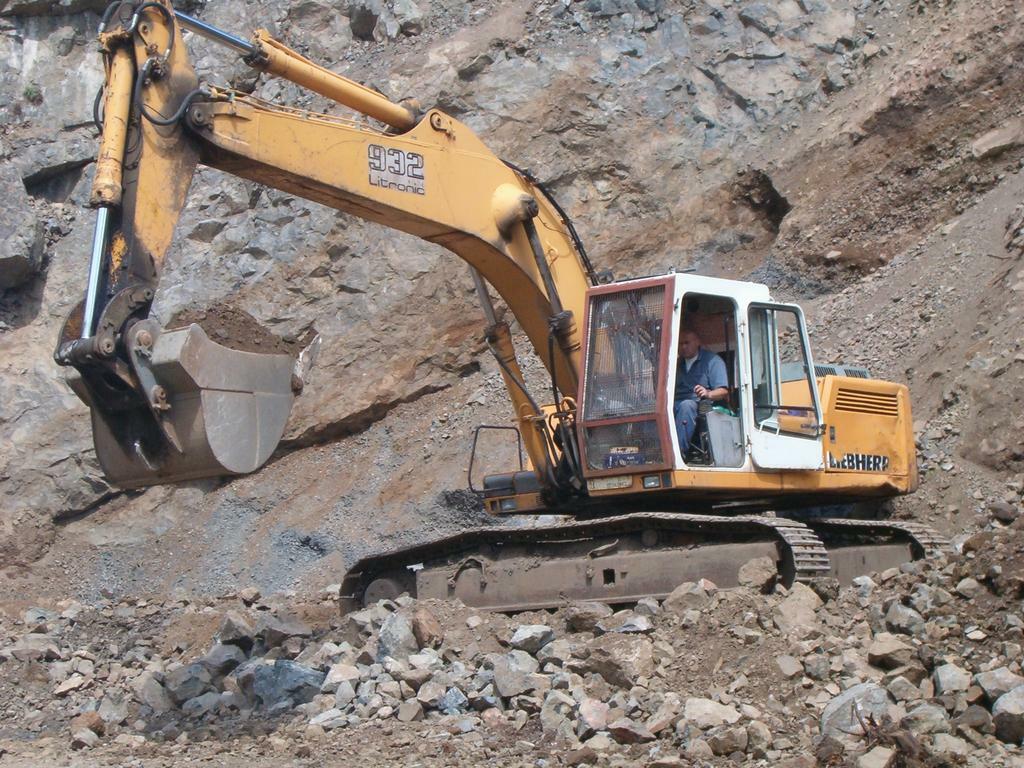

Dobrý den všem. Můj dotaz je na spotřebu strojů. Dostal jsem se do vedení dost zplundrovaného podniku - kamenolomu a po prvním měsíci, kdy jsem začal u strojů a nákl.aut měřit spotřebu jsem se nestačil divit co se děje. Jedná se mi o vaše zkušenosti se spotřebou zejména kolového nakladače Liebherr 541 a L538, bagru Liebherr 932 (u všech shodně spotřeba více jak 12ltr./Mth.), dále smykem řízený nakladač UNC 061 (vykázaná spotřeba kolem 6,5ltr/Mth). Dále pak nákladních aut TATRA 148 Dempr a třístranka (u obou vykázaná spotřeba...ano opravdu...170 ltr/100 km) Nevím, jestli si někdo ze zaměstnanců myslí, že jsem úplný idiot, ale zjevně to tak vypadá. Všechna vozidla jsou staré obživlé mrtvoly a pracují v těžkém terénu kamenolomu a tudíž spotřeba těchto strojů je určitě vyšší než při běžném provozu (můj odhad je max. o 35%). Děkuji za vaše rady a postřehy. M.Svoboda

Nakladač a bagr bych řekl že v celku v normě. Ale řidiči na Tatrách maj asi doma nafťáky.

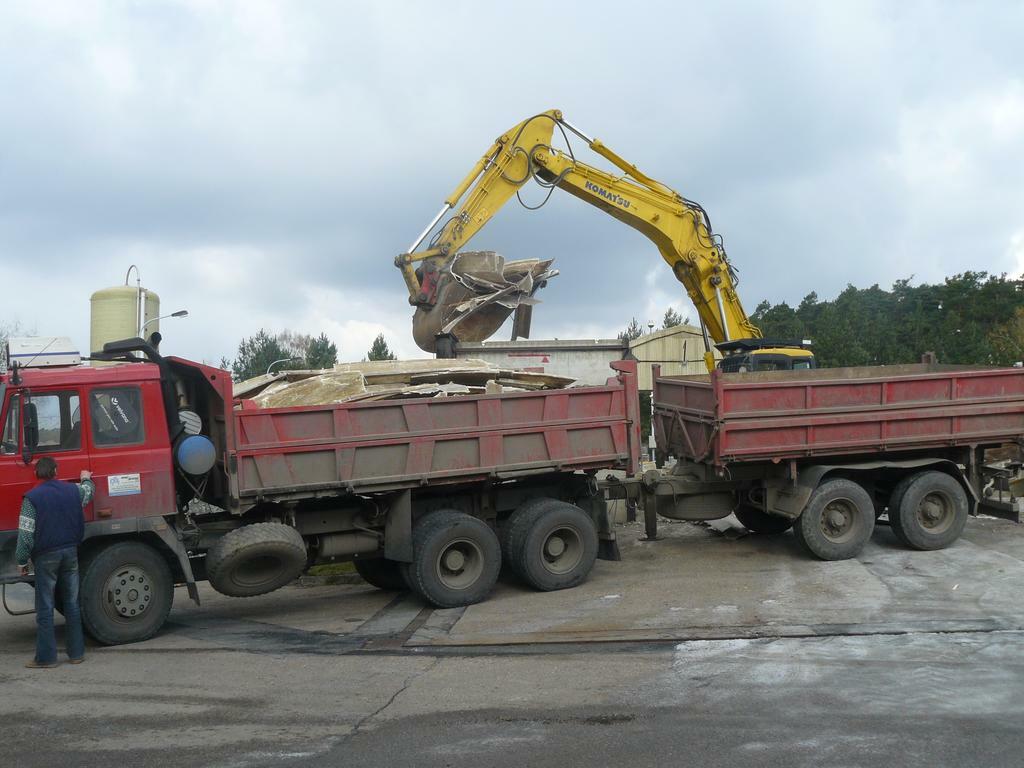

Dobrý den,stará volítaná T 148,žere v těžkém terénu jako nezavřená.Určitě kouří černě.Jezdí naložená min. 30 tunami, stálé do kopce za 1,za 2.Oprava se provádí,až když už vážně nejede.Vidím jak to funguje v pískovně.Z vlastní zkušenosti T 815 s vlekem naloženo 50 tun,rovina,ale bláto při rekultivaci 145 l na 100 km.

Tatra v těžkém terénu si veme i 170litru to nemužete srovnávat s jízdou po silnici na nejviší rychlostní poměr itak si veme 50 až 60 litrů

Vlastním Tatru 148 S1 dempr, jezdím si s ní sám a tak mám spotřebu v merku! na silnici 33litru když ji šetřím,40 když spěchám! ale pozor, to jsou hodnoty na silnici! v terénu a v lomu, záleží jestli taháte naložené směr nahoru nebo směr dolu! obojí je náročné! nahoru jste rád, že jedete na dvojku a než po lomu najezdíte 100km, tak tam klidně Těch 100-120L zmizí...Jestli svážíte dolu, tak každý měsíc komlpet bzdy!
