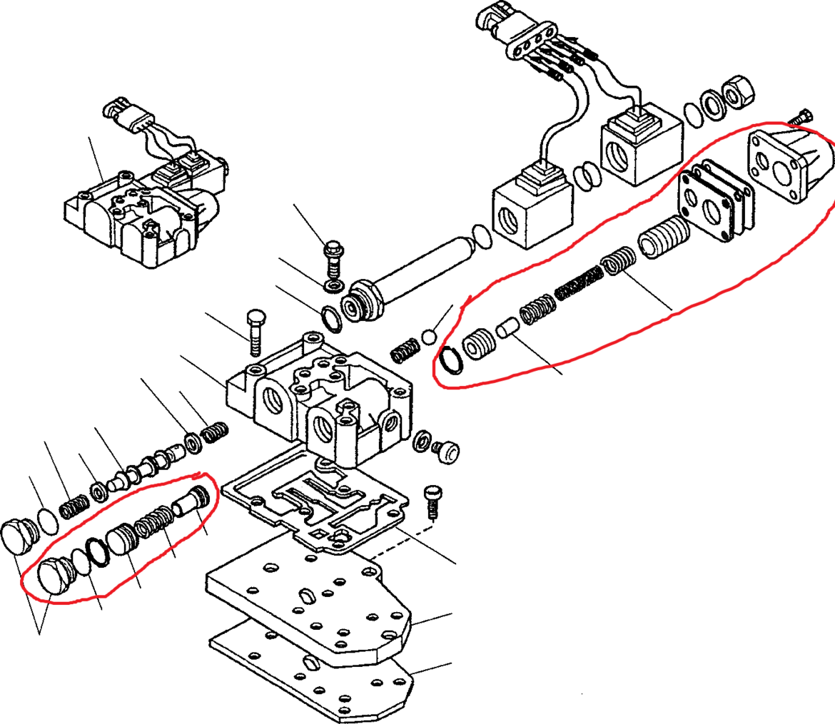

mohu poprosit o radu, mám traktorbagr komatsu wb 93r-2 rv. 1999. Manuál. Při změně směru voličem pod volantem v před, vzad převodovka prudce kopne a jak už má tak starý stroj vůle jsou to celkem rány.
Dá se s tím něco dělat (seřídit) nebo je to běžné u tak starých strojů?
Díky za každou radu.
16. január 2021 13:39:45
Dobrý den. Tedy jestli se nepletu. Má na to vliv výše volnoběhu. Pokud ho trochu snižite,tak by to mohlo trochu méně kopat. A nezůstává viset plyn ? Po letech ten bordel zanáší vedení. Mazat nepomůže. Tedy nižší volnoběh a bude líp
Josef Kopecký
Členem od: 04. 01. 2021
17. január 2021 19:21:25
Zdravím, díky za typ pane Široký. Jaký by měl být cca. volnoběh 800.?
ještě jsem našel u ovládacího válečku solenoidů pro ovládání směru jízdy (control valva block) spojený další jakoby válec z mnoha pružinkami dle foto, neví někdo k čemu slouží?
Po případě nemůže to souviset s tím škubáním při změně směru jízdy?
17. január 2021 22:12:46
Všechno souvisí se vším. Volnoběh je nastavený kolem 950. Asi kvůli emisím nebo výkonu hydrauliky ? 800 otáček bude zdravé optimum. Hlavně když to pomůže. Pokud je to tím
