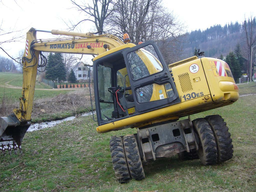

Ahoj,dotaz na emila nebo kdo má s tím to zkušenost,přestala mi brzdit otoč na PW130.servisáci říkají že mám špatný swing solenoid,ale ten je v pořádku(proměřeno,vyzkoušeno)sem tam se mi stane že naberu lopatu otočím se nad auto a otoč zabrzdí až tak dva metry za autem...ale ZABRZÍ......moooc prosím o radu....děkuji Lukáš

Zdravím,tak závada je pořád aktuální,ano byl u mě servis kuhn bohemia Ostrava,ale na nic nepřišel,jiný servis ani neznám.vše to naznačovalo řídící jednotku,ale dnes byla vyměněna a závada je pořád stejná.....byl bych strašně vděčný za každé info. Lukáš
26. august 2010 22:27:35
Tak závada odstraněna, děkuji všem za ochotu mi pomoct, nakonec jsem rozdělal pojistný ventil na motoru otoče a zjistil jsem, že tam jsou tři dírky jako špendlík a ty byly ucpány.Takže, servis kuhn bohemia asi o tomto stroji neví vůbec nic, když nebyl schopen mi závadu najít.Taková banalita, tři dírky a oni neví, přiznávám byla to jen náhoda, že jsem na to přišel. Musím ale podotknout, že si bez ironie velmi Vážím práce servisního technika, který tady se mnou strávil skoro celý den. Je to hold náhoda. Při předešlé závadě mi poradil a závadu odstranil. Jo a máte pravdu, nezaplatil jsem, protože mi ještě neposlali fa.
