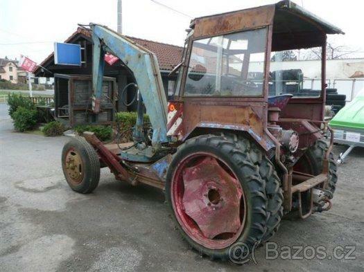

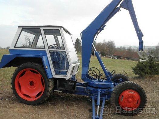

Nářaďové traktory RS se mi vždy líbily, pro svojí úspornou konstrukci a použitelnost téměř ke všemu. Bohužel je vidím jenom málokdy a zdálky, je jich pořád míň a míň, mají je snad už jenom soukromníci. Zetor 25 je proti nim hojně se vyskytující.
Tenhle má ale nějaký speciální, nízký podvozek/rám? Vyráběly se tuším v bývalé NDR a motor je vzduchem chlazený čtyřválec, stavebnice příbuzná s dvouválcem Multikar M 22(?).
Ať se renovace daří a kdo víte o těchto strojích více než já, napište.
17. október 2011 18:58:28
je to opravdu RS?? z této fotky se dá usuzovat jen podle kultivačních kol.
Máme doma RS-09, klidně dodám fotky. jen na této fotce je nějaká jiná přední náprava a celkově traverza je níž. nevím jak řešili řízení- vede skrz traverzu. podle fotky se mi nepozdává též sloupek řízení, RS má uzký a po boku jsou páky na ruční plyn, ovládání hydrauliky, spojka na vývodový hřídel a dvě páky na řazení vývodových hřídelů.
Jinak máte pravdu dvouválcové verze měli motor shodný s Multicárou. Na RSovi je spousta zvláštností a nevídaných konstrukčních řešení. Klasický ječivý zvuk vyluzovaný převodovkou s rovnýmy čelními zuby asi pozná každý kdo ho už jednou slyšel.
úsporná konstrukce je možná někdy výhodou ale častěji nevýhodou, jakýkoli težší nesený stroj (sazečka brambor atd.) a předek jde do luftu.
17. október 2011 19:51:31
Luděk Hurych:Buďte rád že jste RS09 viděl jen z dálky
Já se tohohle prevítu něco naspravoval.Hlavně motor a spojka.Známej s tim tahá dřevo z lesa.Ono to zase tak špatný nejni ale už je to všechno takový utahaný,prostě starý.
A nejzajímavjejší je na tom to že se vyndá volant a píchne se do protisměru a i sedačka a jezdí se opačně.To se jim povedlo.

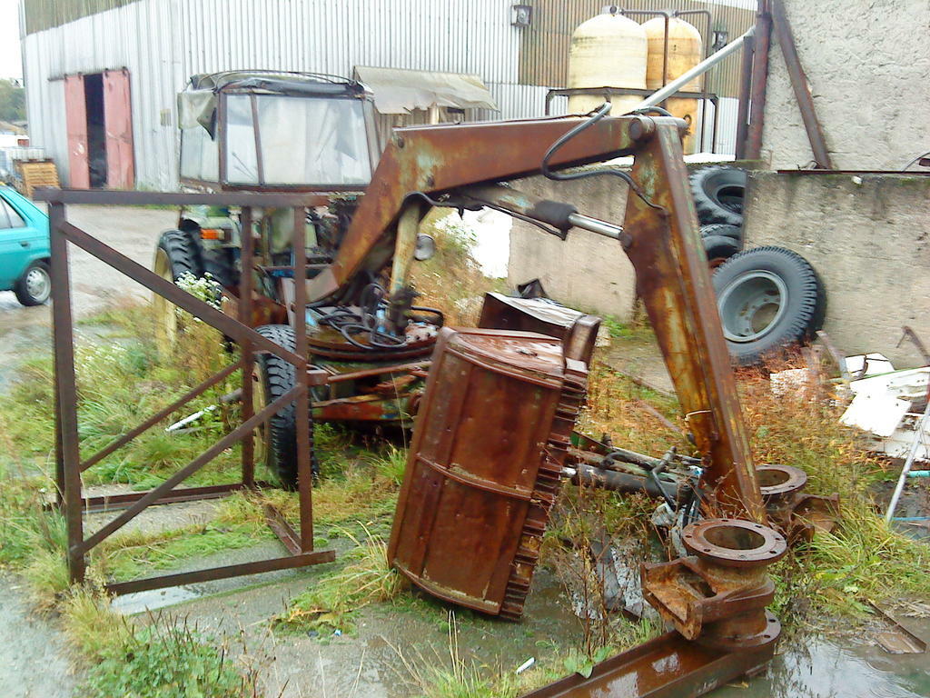

20. október 2011 19:03:51
první roztočení motoru a zkouška hydrauliky
hadice praskaly jedna za druhou

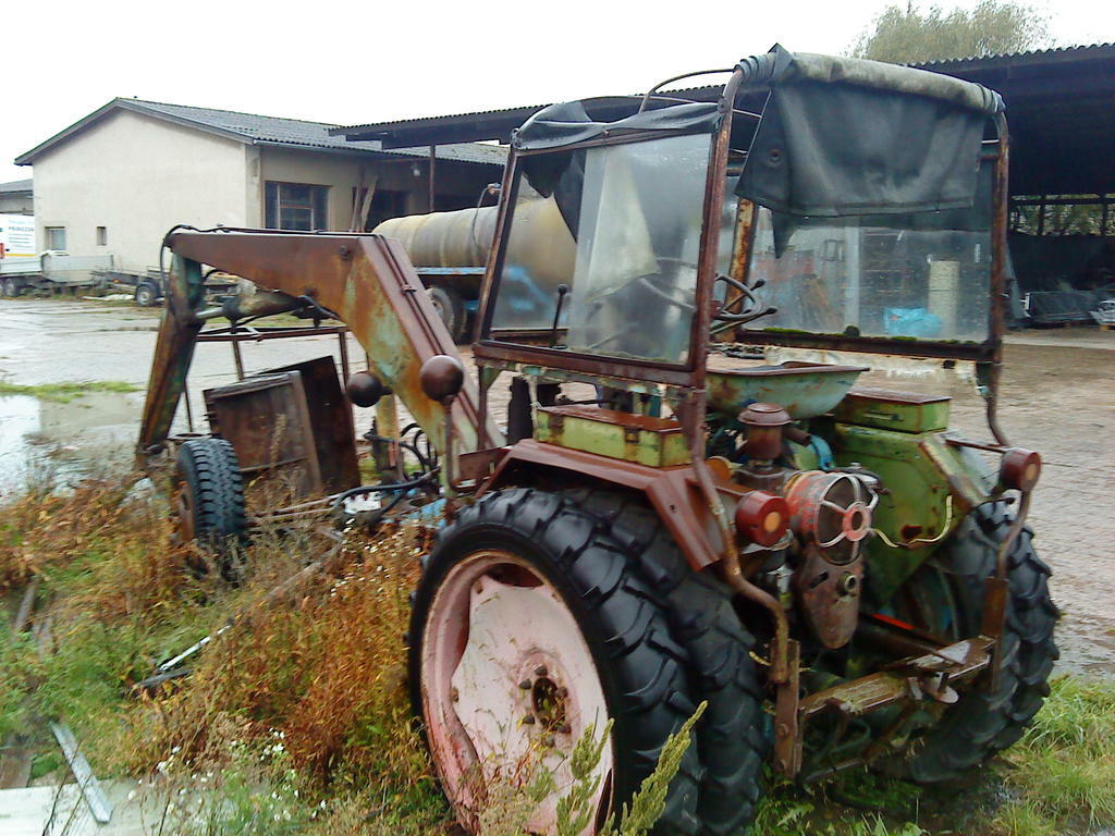

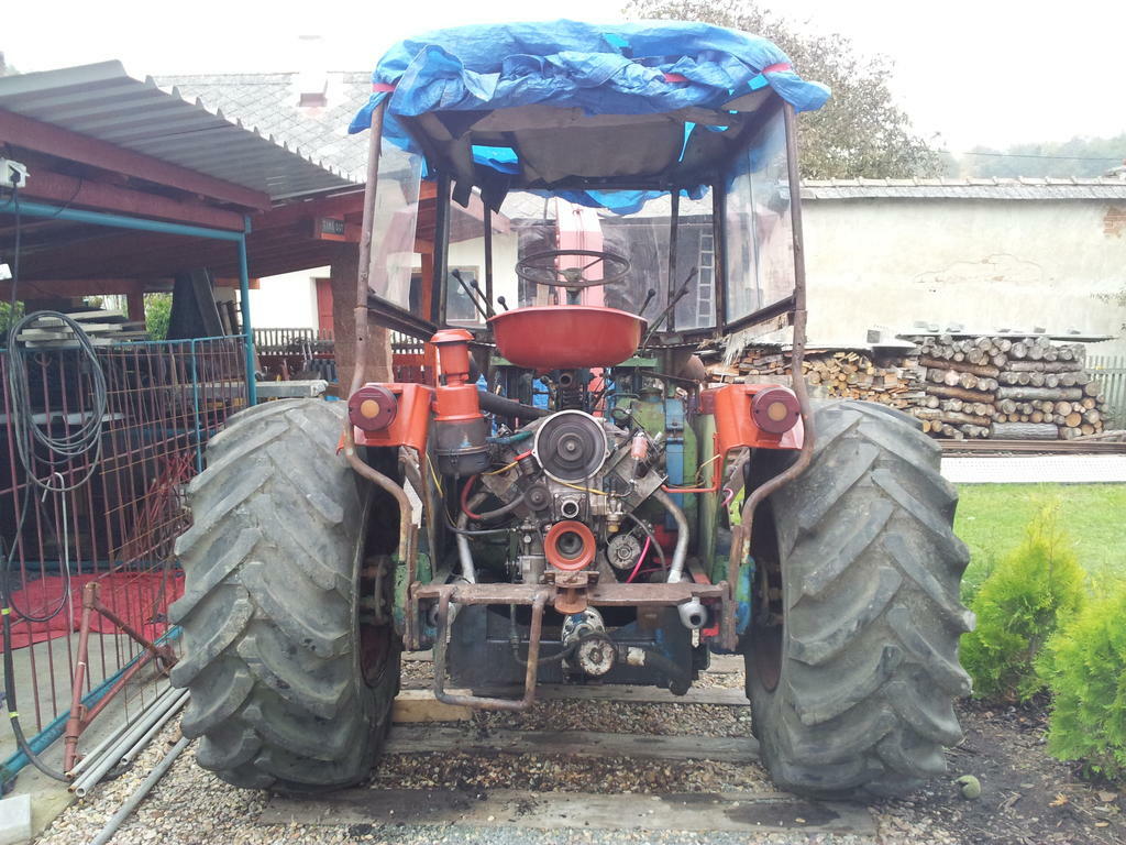

24. december 2011 17:13:40

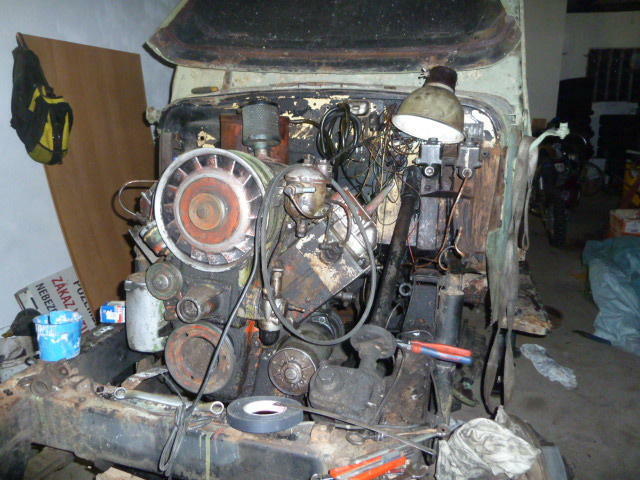

Zdravím Vás,gratuluji ke zdařilé renovaci Dávám dohromady kdysi urobený samodom z M461- 2x převodovka a z RS09 motor jsem ve fázi podvozku a chystám se na motor..vše je totálka 20 roků v kopřivách
)) rozhýbal jsem i motor,ale musím jej rozhodit,,tak si zde přihřeju polívčičku,,jestli někdo nemáte díly,,určitě písty a válce případně celý motor..Jinak je jiný než z Multikáry, dokonce i jiný výrobce,Ani není shodný v ničem se 4válcem z RS.děkuji za případnou pomoc Kubeš 777151250

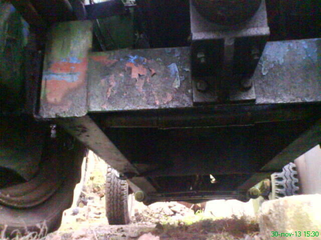

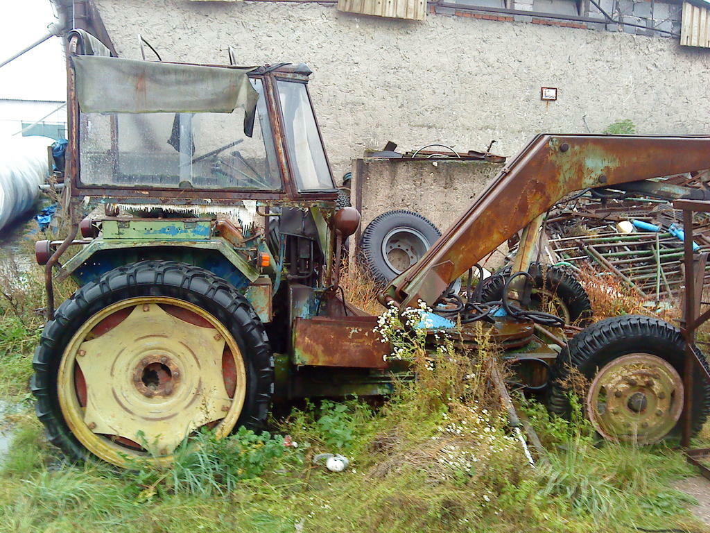

30. november 2013 19:20:16
to je ona-"skořápky"lze sundat za pomocí palice a lze nandat vidláky,drážkovací kapsy,co si jen v dílně uděláte pakliže nemáte příslušenství,které z Döbeln bylo dodáváno ke stroji T159(vidle,drapák,nakládací kapsy)-jedna lopata na spoustu využití,T157 ovšem měl arzenál jednotlivě a nebylo toho málo(vidle,kleště na dřevo,nakládací lžíce,drapák,zemní vrták,bourací kladivo,hák pochopitelně-Empor=univerzální dělník)

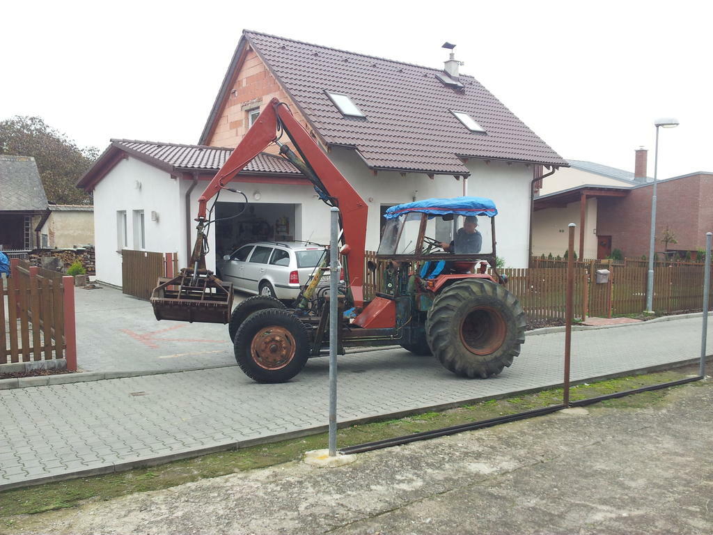

Mám dotaz k nakladači TÍH 445. Je možné z něj udělat traktor.
Je tam motor zetor,převodovka taky zetorácká. Při přejíždění vlastně couvá. Jde o to,jestli to jde nějak otočit. Jako třeba u Š 1203 se dal otočit diferák a auto na rychlosti vpřed couvalo a při zpátečce jelo dopředu. Chtěl bych tento nakladač předělat a udělat z něj traktor.
14. október 2015 15:37:30
Pane Dvořák, K tomu TIH 445, Rozlomila se mi převodovka a vy píšete, že je taky zetorácká. Z kterého traktoru to je, děkuji za info.
15. október 2015 09:45:48
Ne ne,ta převodovka zetorácká není.Když se to celé rozebralo tak jsme zjistili.že je podobná našim. Dělali jsme z toho traktor a převodovku jsme sehnali z Z 6911 a ta puvodní tíhacka nám zustala.Pokud ji chcete zavolejte na číslo 723721733.
