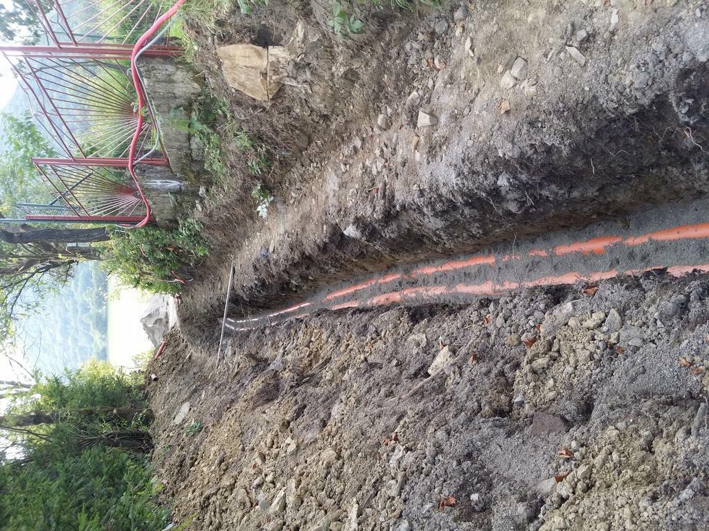

30tka vykop pri hlbke 2metre bude dost narocne pokladat odpadove rury pokial sa jedna o kanalizaciu. musia sa rovnomerne podsypat, vyrovnat latou.. ja som kopal priblizne 40metrov na hlbku 130cm 40tkou lopatkou kde do ryhy isla voda, kanalizacia a kabel, samozrejme vsetko oddelene s obsypom dokopy 60cm a vyviezli sa mozno iba 4-5 kubiky zeminy za dzipom na privese, vsetko sa zasypalo nazad, samozrejme rucne a dusadlom po vrstvach uvibrovane. pozor zz potom zeminu nevozis nazad na sadajuci vykop

uz je na kazdom ako si to urobi.. a vykop ma stal 180e co tam bola 1,8tonka plus kopal este 10metrov ryhu pre samostatny kabel
