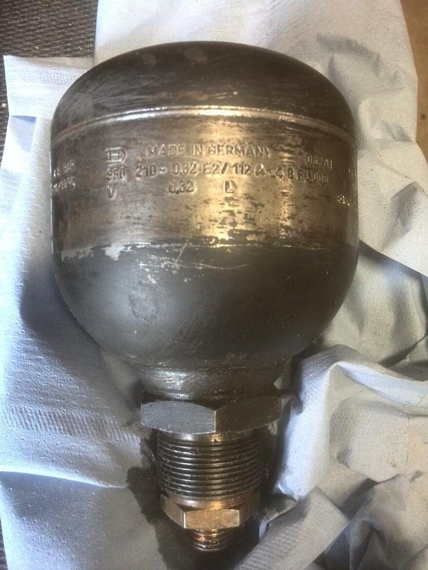

Ahoj byl by tu někdo kdo by mi poradil ohledně toho zásobníku máme SCHAEFF HR 12 r.v. 2001 13,3kw 355/8235 L3E 0.952L.Kde koupit,kolik to stojí atd. Vymontoval jsem to v té kouli žádný ventilek není jen díra a něco se v tom klepe...což bude asi ten problém...děkuji
Tomáš Seidl
Tomáš Seidl
Členem od: 20. 07. 2016
20. júl 2016 10:09:36

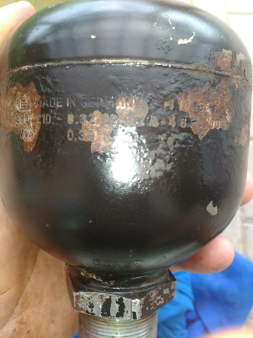

Zdrávím pane Špičák mám uplně tu stejnou bańku která mi blbne a chtěl bych ji vyměnit.Ta má je ale orezlá a barva oloupaná tím pádem nepřečtu na kolik je barů atd.Ta vaše vypadá lépe.Nebyl by jste tak hodnej a nevyfotil mi ji z více stran abych viděl čísla která potřebuji pro obědnání? Známej by mi ju sehnal ale potřebuju ty čísla řikal že stojí tak 60-90 euro což není špatná cena.Potřebuji pracovní tlak ,oběm nádobky a závit koncový Předem děkuji.

Jo není problém kontaktujte mě na email spicakp@seznam.cz

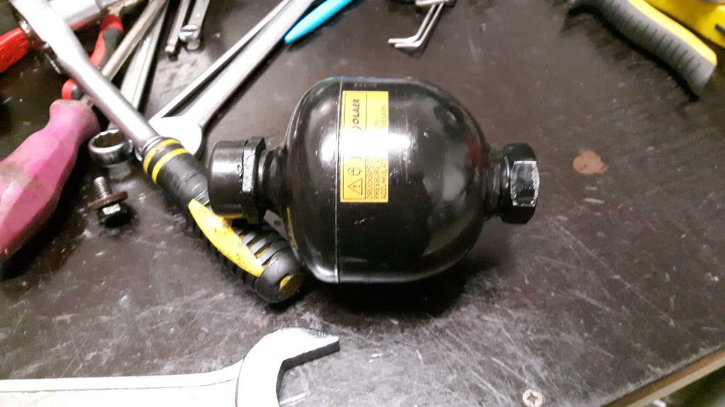

Zdravím dnes se mi podařilo opravit hydrauliku..respektive ten zásobník servotlaku oprava vyšla na 500kč napasoval jsem tam kouli z vozidla s hydraulickým podvozkem (Citroen Xantie) stala 200 použitá a 300 šroubení...byl to pokus a zatím to funguje...
