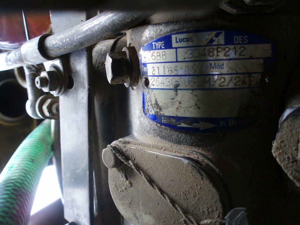

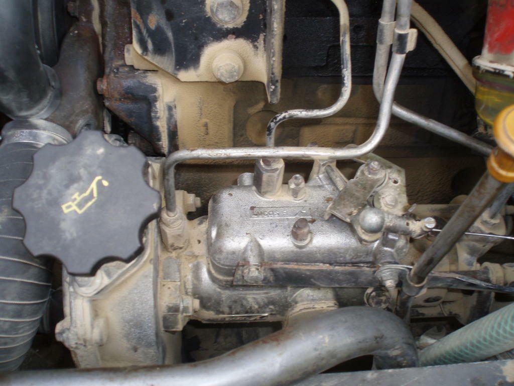

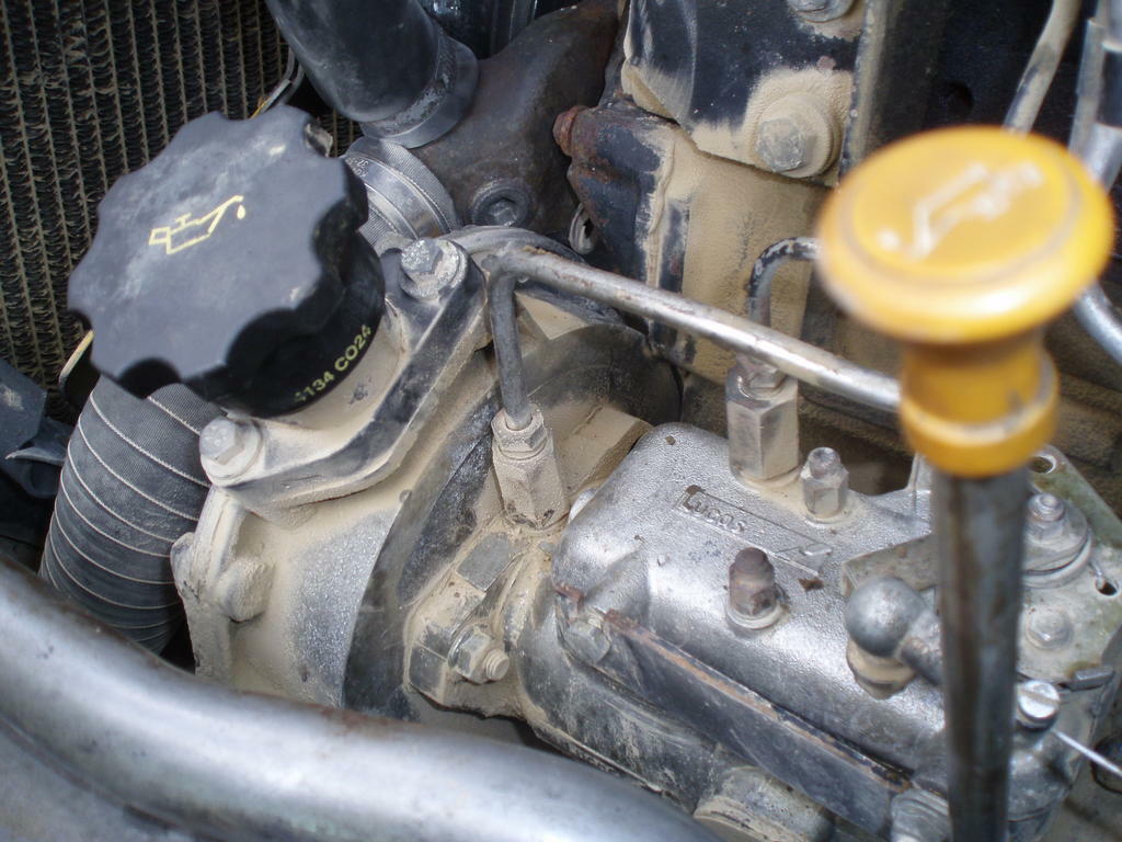

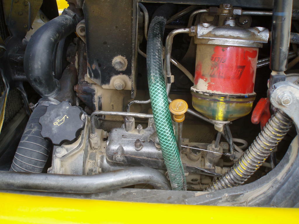

Je to nafta to už mám ověřené.
Je tam vstřik. čerpadlo LUCAS 33348F212 a motor je PERKINS.
Nádrž je pod schůdkem a mám tlačenou naftu elektrickým čerpadlem s renaultu 19 . Takže podávacím čerpadlem to neproteklo.
To čerpadlo s renaultu tam mám asi mesíc. Jedině žeby dávalo nějek moc velký tlak a vstřik. čerpadlo to nezvládlo. Ale to se mi nezdá. Je tam přece přepouštěcí ventil.

čeká tě vyndat vztř.čerpadlo a GO je vydřený a tlak nafty prorazil simering u pohoného kola.

Dobrý večer.Bolest starých Perkinsů.Radil bych nečekat.Nafta degraduje motorový olej.Ať to nebolí víc.Jinak to co jinde.Pozor na blbce co chtěj radit a mají ke všemu komentář.

Díky za rady. Taky si myslím že mně GO vstřikovacího čerpadla nemine.
