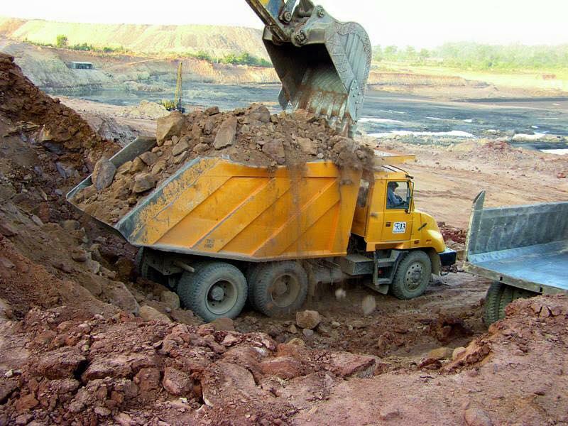

jedno foto z Indie
Příspěvků: 1188

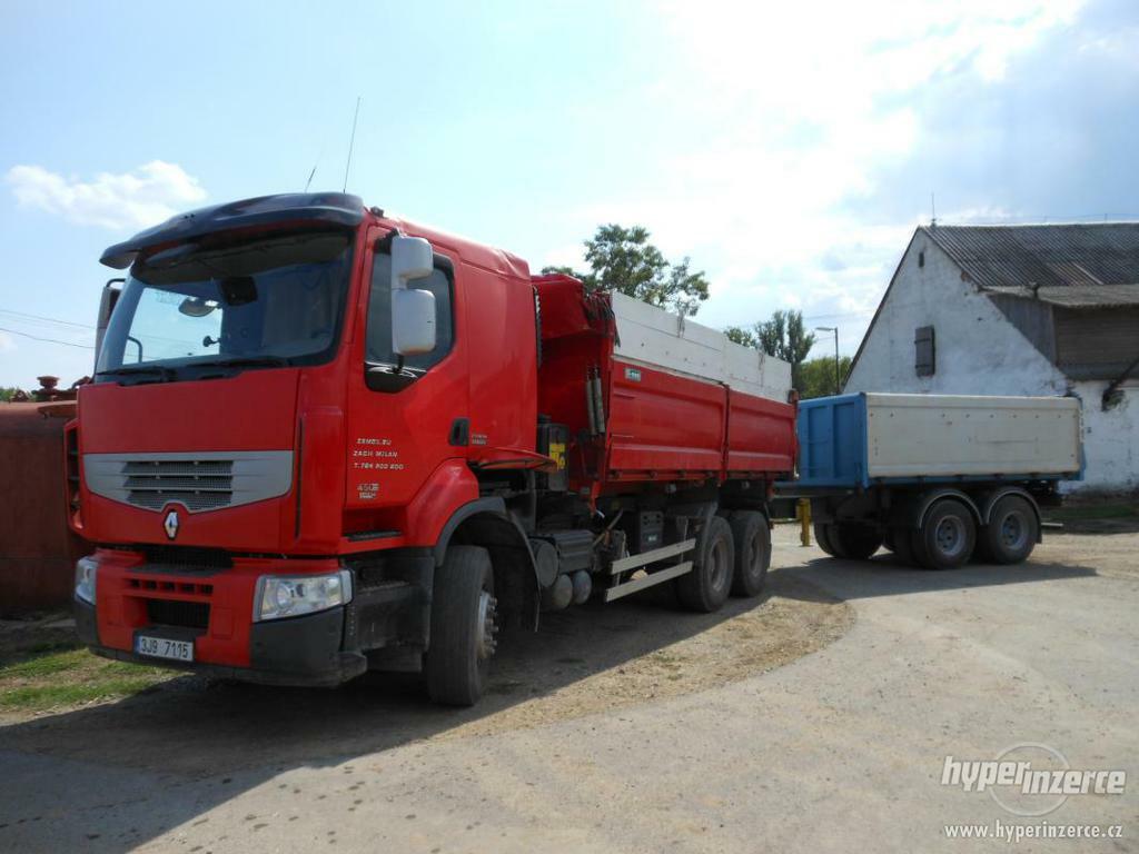

Zatím jsme s Tatrama neměli problém, jednou jezdil tuším Renault-lander, když se spojí lidský faktor s dlouhou korbou, .....
naštěstí lehnul do smrkového houští, neulomil ani zrcátko ale rám jako paragraf....

Pane Krejčí, zmínil jste toho Landera. Nebyl to tenhle? Více info k incidentu by nebylo, to ohnul opravdu šasí?
krejčí ladislav
krejčí ladislav
Členem od: 28. 09. 2007
Příspěvků: 43
16. január 2016 12:56:37
Sice odbočujeme od tématu, ale je to to auto, z fotky je vidět pomačkaná střecha po pádu, rám tzn. kabina vůči korbě byly vůči sobě v pravém úhlu, první lehla zadní část s korbou a po chvili se za ní vydala i kabina, kdybych u toho nestál, nevěřil bych, že je neco takového možné, to samé následovalo i při návratu na kola, pouze v opačném pořadí
