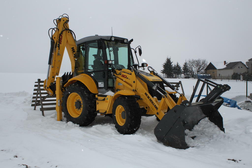

lukáš lichý
http://www.KvalitniVykopy.cz
Členem od: 30. 10. 2012
Příspěvků: 251
23. február 2014 12:36:51
new holland b110b tc

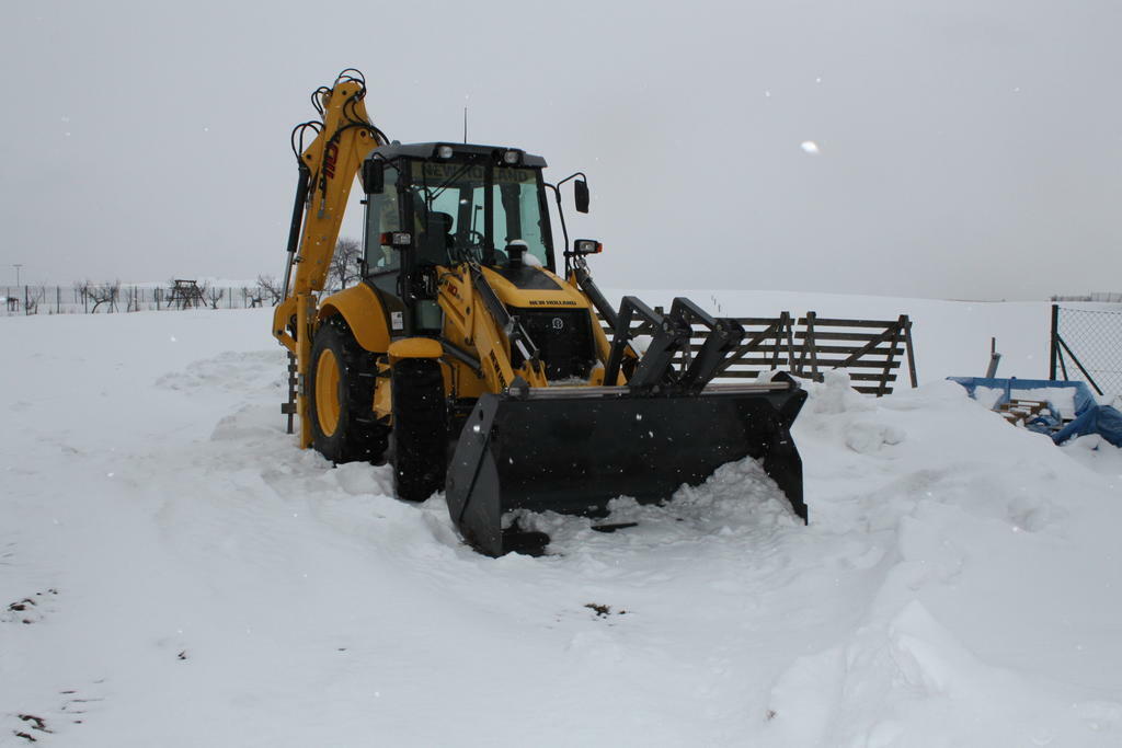

lukáš lichý
Příspěvků: 251
23. február 2014 12:39:36

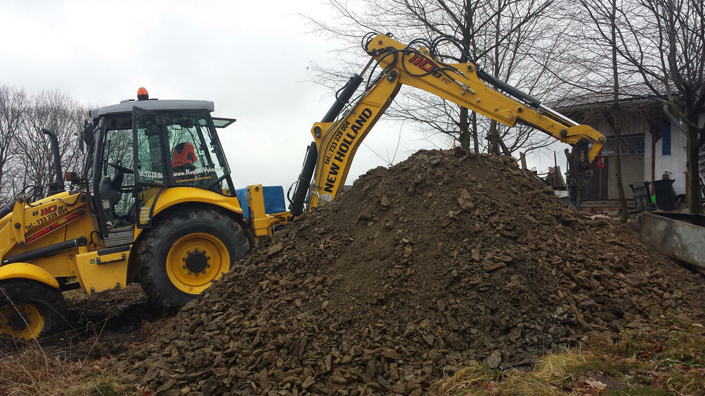

lukáš lichý
Příspěvků: 251
23. február 2014 12:40:10

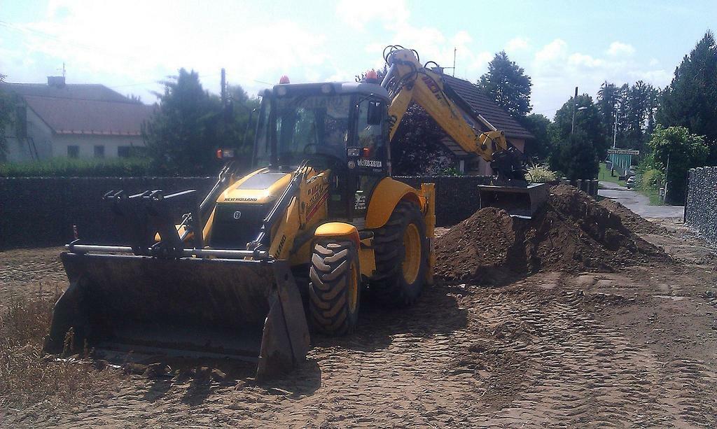

Daniel Kóša
Daniel Kóša
Členem od: 15. 05. 2011
Příspěvků: 72
26. júl 2014 14:11:29
dnešní brigáda u pana Lichého
stroj mile překvapil a troufám si říct, že na podkop daleko lepší než CAT, jak ovládání, citlivost a posed u joysticků, tak i síla a rychlost, přáce předkem bez problému, jen jsem si musel zvykat na styl otvířání žraloka, ale to chce čas, síla do hromady paráda, proti komatsu to jede jak tank
