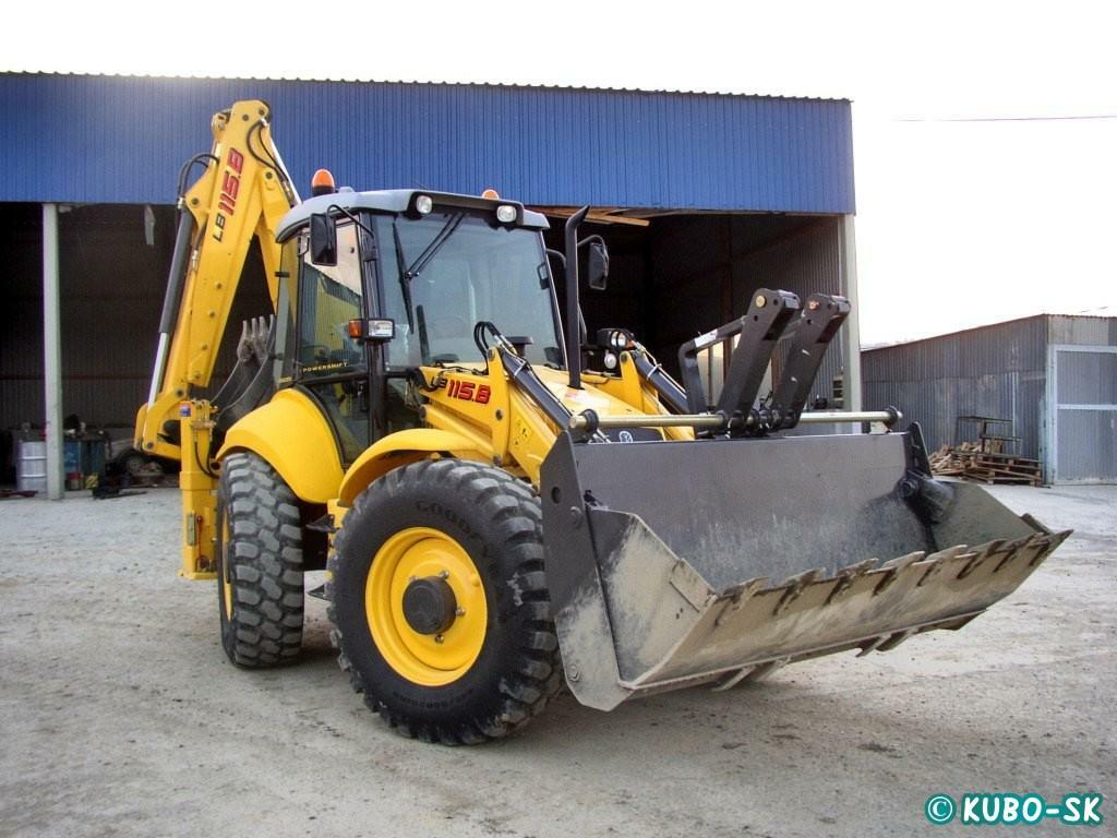

22. január 2013 21:57:00
Všetko je dobré ked je nové big-smile na fotke prvý deň na firme.
Zo pár veci aj na nových modeloch je tam nedomyslené, napríklad nastavenie vôle klzákov na zadných pätkách, ideme to prerábať, lebo to origo čo tam je stojí za prd. Bol problém aj s uchytení tyče na prednej vareche na ktorej su nasunuté vidly, ako vidly hrkali pri preklapani varechy tak sa vyhrkavali šroby čo v strede držia tu tyč ku vareche a vymlatili závit, tak sme pod vidly našrobovali 1cm gumu na tlmenie a tu tyč napevno navarili ku vareche a je kľud. Zadne rameno sme už raz zvarali a teraz ideme zase. Všetko to je aj otom že sa stým bagrom robí aj to čo by sa nemalo, takže únava materiálu dôsledkom nešetrného zaobchádzania, v podstate je to dobrý stroj big-smile a kto nič nerobí nič nepokazí blunk
