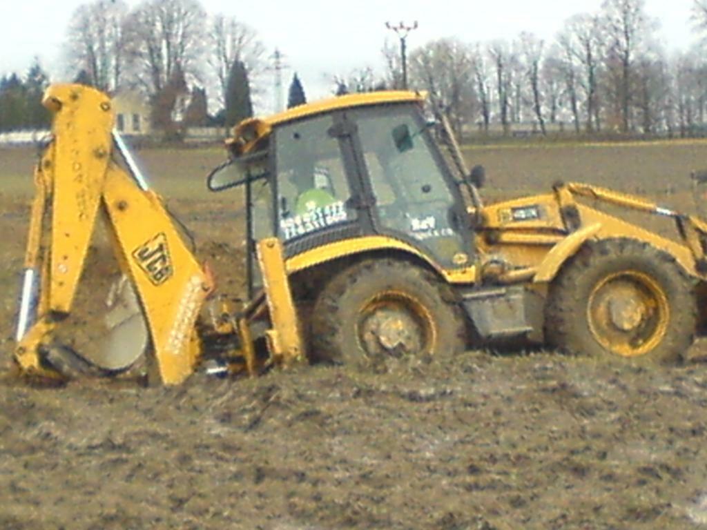

Bohuslav Rambousek
Členem od: 20. 10. 2007
Příspěvků: 35
12. december 2008 18:00:17
JCB 4CX Tak se stroj brodil bahnem a kopal rýhu
Tak se také připojím k této diskuzi. Bohužel za 620tis.(tedy i bez DPH) nekoupí nikdo solidní rypadlo-nakladač, jakékoliv značky.Všechny budou značně ,,unavené" , tedy co je levné, to je drahé.
Podle ne jen našich vlastních vzkušeností vím naprosto jistě, že bychom rozhodně znovu nekoupili TEREXE. Jeden nový stroj naprosto stačil a našemu známému také.
U CATu je sice poměrně pružný,ale dost drahý servis. Tedy i běžný po 250,500,1000 a 2000 Mth.Měli jsme nové D.
U JCB je servis o cca. 50% levnější. Samozřejmostí je kvalita a pružnost.Využíváme tedy služeb TERAMETU.V současnosti máme kromě jiných strojů,také JCB 4CX, naběháno cca.7500 Mth, k naprosté spokojenosti.
Tedy, kdybych stál před rozhodnutím jaký stroj koupit a měl bych uvedených 620.000Kč, šel bych do zachovalého JCB 4CX nebo JCB 3CX, v ceně od 900.000Kč do 1.100.000Kč. U čtyřky je průchodnost terénem opravdu značná.
Upřednostnil bych úvěr s akontací cca.500.000Kč a zbytek financí ponechat na provoz.Při této složené částce, není problém u žádné banky.
Ještě doplňuji, u čtyřky stačí jedno náhradní kolo na stroj a životnost velkých kol je naprosto jinde a cena skoro stejná.
