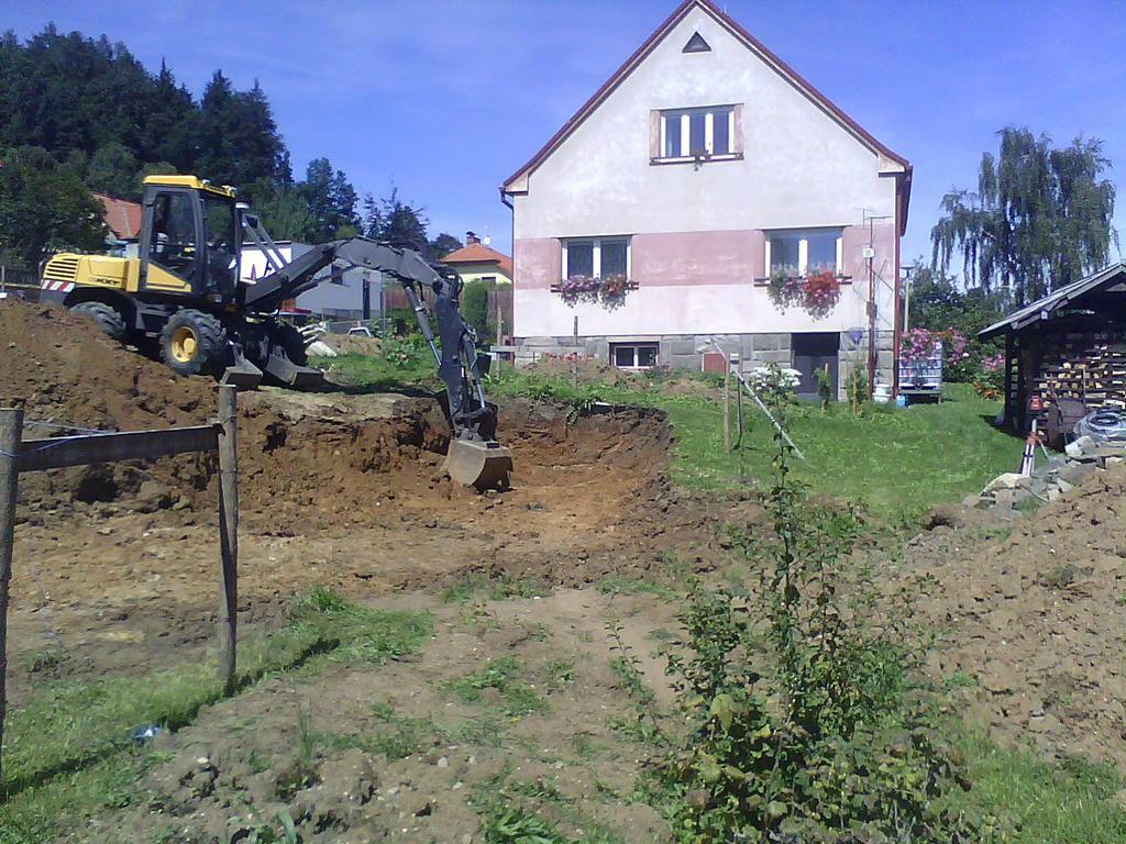

Filip Šinko - Ocení to zákazníci natolik že Vám dají v hodinovce mnohem více peněz??? Proč to budou dělat když s traktorbagrem udělám to samé ale levněji????
14. september 2011 06:47:35

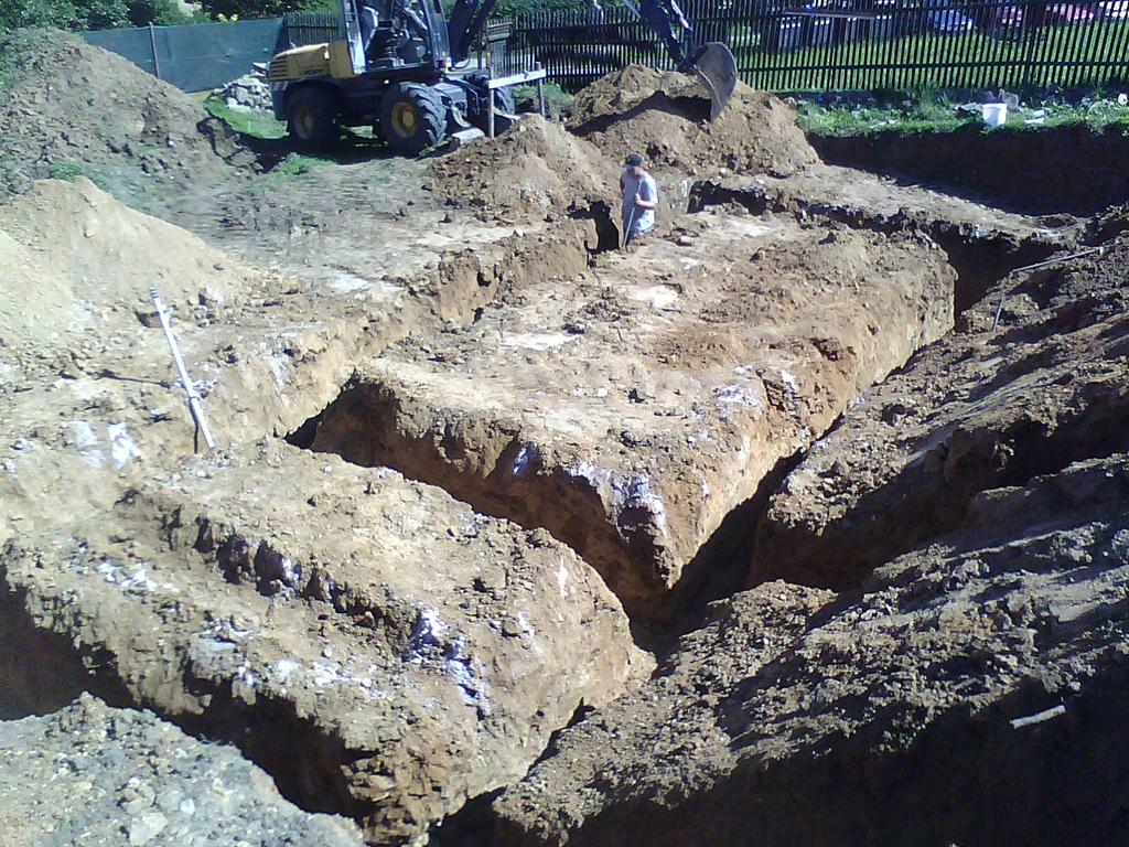

Prosím tě ,přestaň machrovat s těma osypkama a traktorbagrem.To mužeš vykladat dětem ve školce .Nikdo rozumný Mecalac nezavrhuje,ale žádný zázrak to není .Když se podívám na tu fotku,tak tam chybí evidentně odvoz výkopku ,nebo chuť vyměnit velkou lžíci ,kterou má traktor stále u sebe .přesto že má stroj otoč a zem by mohla být u ornice ,tak je bordel všude kolem pasu,lavičky a pasy snad vedou i tou hromadou vpravo.No to umím taky,takovou produktivitu.A hlavně bych nerad slyšel ,že to tak chtěli .Bednění vrtulníkem a beton pumpou.Jinak s přátelským pozdravem.
14. september 2011 11:20:22
víš honzíku v tom je právě ten vtip že nemusím nikde výkopek vozit v nakladači protože ho z výkopu hodím rovnou na hromadu a to je ta úspora ,já mám za 3 hodky vykopáno a ty další dvě hodiny převážíš hlínu a ty hromady tam kde jsou maj být protože jinam se nevejdou a vedle tý ornice je jediná cesta kudy se tam dá zajet s betonem a kolem baráku jsou všude jenom 3 m pozemku ve svahu , já neříkám ze je mecalac nenahraditelnej ale reaguju na pana Macha kterej tvrdí že se nevyplatí a já tvrdím že jo
14. september 2011 19:58:55
Filip Šinko -Uděláte tu samou práci to Vám garantuji. Pouze vy to uděláte mašinou o mnoho dražší. A zákazník to v žádném případě neocení. Lidi tomu nerozumí a berou to co je levnější. Proto se na mnoha zakázkách potkám s minibagrem ač vidím jak je to pro ty lidi nevýhodné. Jejich argument ale je že on chce jen 450 na hodinu.....Jedno je jisté a to je ekonomika. Pokud zahrnete férově vše pro a proti vyjde vám jasně traktorbagr a jeho hlavní výhoda je univerzálnost vuči ceně. Můžete být fanda Metalacu to Vám neberu ale rozhodně nepřesvědčíte tento národ o tom že Vám vydělá víc. To už by jich tu jezdilo víc jak traktoráčů....
