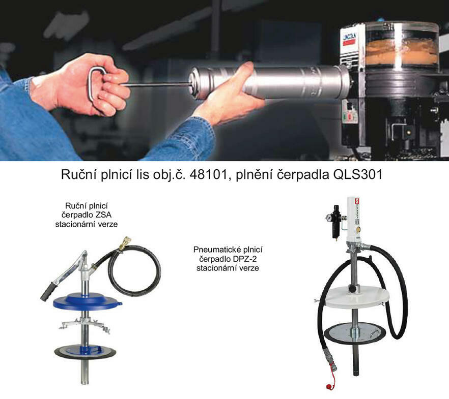

Na závěr zmínil, že se centrální mazání může ucpat také nečistotami, jako jsou špony nebo písek. Velmi silně proto doporučuje plnit zásobník čerpadla nikoli shora po odšroubování horního víka, ale zespodu. To je nejlepší provádět přímo z balení výrobce, tj. ručním plnicím lisem z kartuše nebo ručním / pneumatickým plnicím čerpadlem ze sudu. Viz obrázek.
