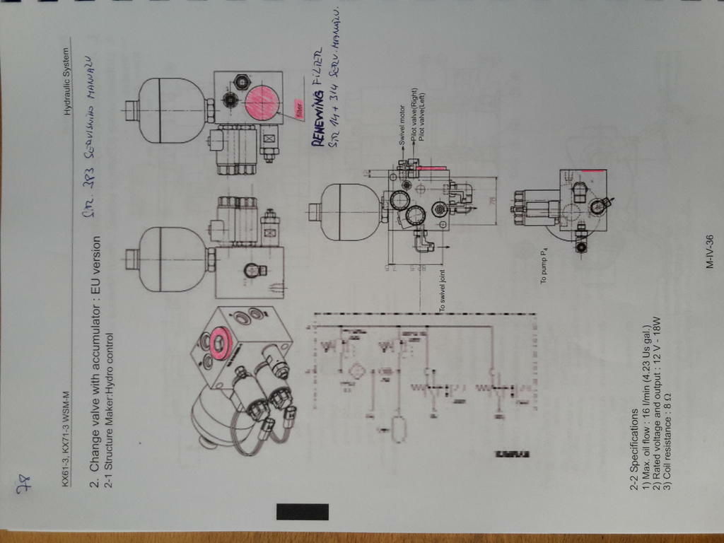

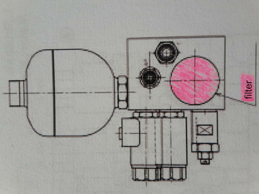

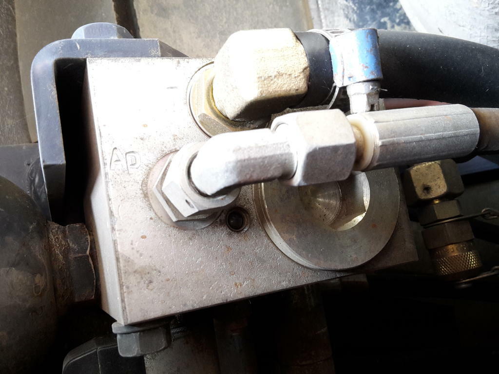

Zdravim, měl bych dotaz ohledně filtru, kde ho podle manuálu najdu v zařízení s názvem HYDRO CONTROL viz foto č.1, kde je vyobrazen v nákresu růžovou barvou a foto č.2 přímo v bagru KUBOTA KX61-3. Toto je umístěno nahoře nad motorem uplně nalevo v motorovém prostoru.
Rád bych věděl, pokud by někdo měl zkušenost, nebo věděl oč se jedná a jakým způsobem se zde mění nebo jen čistí tento malý filtr skrytý pod imbusovým klíčem a na co si dát popřípadě při výměně pozor. V servisním manuálu o tomto bohužel není vůbec zmínka.... Díky moc P. happy

kubotu neznám, tohle ale nejspíš bude na pilotním okruhu přepínač ovládání buď pro vyosení ramene nebo přídavný okruh hydraulický filtr bývá nejčastěji přímo v nádrži hydrauliky nebo někde poblíž.

Díky moc za odpověď... Ano je to součástí pilotního okruhu, hydraulický filtr je v nádrži, ale na nákresu je právě ten imbus. šroub v manuálu popsán, jako filtr. Trochu mě to mate.

Vykrut ten imbus a pod nim je filter, potom ďalší filter je filter spätného toku v nádrži na stojaka v takej pasovine upevnený a dole je nakruteny v nadrži ešte jeden sacý filter

Zdravím , jo pod tím víčkem je takovej prtavej filtr,, měl jsem ho venku taky , jinak uplne čistej nic neobvyklého.
