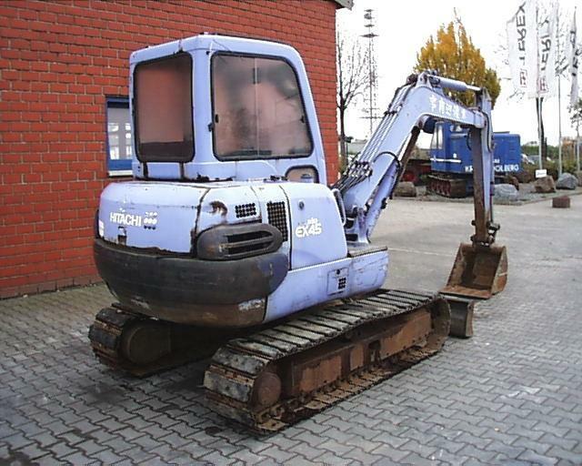

Doporučuji HITACHI.
Je to osvědčená japonská kvalita. Stroje jsou spolehlivé, výkonné a bezporuchové. Co více si můžete přát. Je pravda, že i v bazarech si drží vyšší ceny, ale to je právě pro renomé výrobce a spolehlivost strojů o které se všeobecně ví.

Kotouš Jiří-to je pěknej obrázek,tohle nabízíte jako použitý bagr?takovouhle plečku?to je dobrej vtip.....to nebylo myšleno vážně,že ne?bez urážky..........
Kotouš Jiří
06. apríl 2010 10:21:15
Pro Šampůnka.
Díky za dotaz. Je to stroj z provozu u zákazníka. Zákazník si jej přivezl z Německa. Nicméně i přez ten "neslavný" vzhled je stroj v dobrém technickém stavu a jede bez poruch. Zákazník nicméně plánuje jeho zkrášllení, až bude čas a nějaké volné peníze.
Samozřejmě máme i "pěknější" obrázky, ale dotaz byl na stroje z bazaru, ne na nové stroje, takže jsem vložil fotku zasloužilého, ale plně funkčního veterána.
