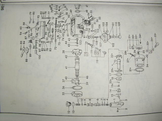

Prosim o radu.Mam motor perkins turbo. Pri prejezdu me najednou obcas klesli otacky.Pak pri bagrovani zacli kolisat otacky-dnes me uz jel jen na pul otacek.Ma cerpadlo nejaky zatezovy regulator-nevy nekdo vcem je problem?

Dik. Nadrz-filtr-mech.cerpadlo ciste,ale problem pretrvava! Uz me napada jen cerpadlo-mam tam/ LUCASE/ ma nekdo skusenost?

Zdfarec Lapkyne...chvíli sleduji tohle vlákno...píšeš,že máš lucase...řeřil jsem několik problémů s lucasama...mám ho v mašině,kterou tu v republice nikdo nezná i v osobáku...a rotačnílucasy sou prostě příliš citlivý na sebemenší,byť nepatrné zavzdušnění..pak způsobují "zdechání" příp. strátu otáček...pokud by tě zajímaly moje zkušenosti(bez drahýho servisu) dej vědět na jh.trnavka zavinač seznam.cz s pozdravem
