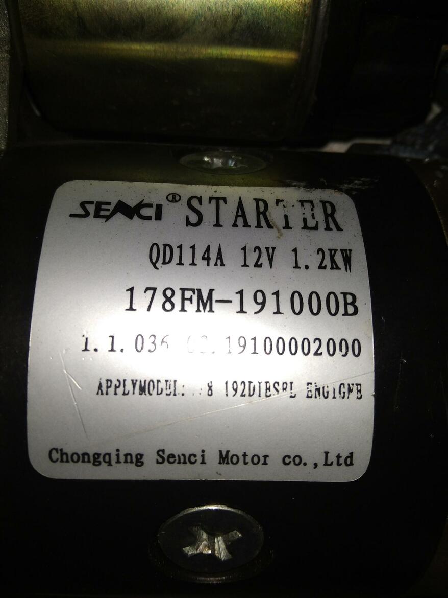

super díky moc....ještě mám jeden problém jestli nedokážete poradit.Problém je v tom ,že nejde nastartovat pouze cvaká startér,tak jsem dobil baterii a nic stejně tak jsem dal na kabely od auta pořad cvaká.Tak jsem obešel cívku připojil jsem 12V přímo na startér a druhý 12V nas cívku...cívka (pastorek) normálně vyskakuje ale startér jako by neměl sílu roztočit setrvačník...https://drive.google.com/file/d/1ZXeYHcNFoR-sXakMUG89R76sL-gHvq3U/view
15. apríl 2021 16:24:04
máš na přívodu + polu krerý jde od baterie na starter napětí proti kostře? nezáleží v jaké poloze je klíč, pokud ano propoj třeba klíčem nebo šroubovákem ty 2 matky co jsou v zadu na cívce měl by se startér roztočit bez vysunutí pastorku, roztočí se?
martin k.
Členem od: 12. 04. 2021
Příspěvků: 17
15. apríl 2021 17:35:12
no to jsme zkoušeli...bez zatížení normálně točí...točí i když je vysunutý partorek...zkoušel jsem přes šroubovák točit i se setrvačníkem a šlo to celkem v pohodě.Je zajímavé že když jsem to připojil přes autobaterii tak černý - kabel se zařal skoro pálit když jsem ten starter držel 6 vteřin....takže energie do něj jde do starteru....ten starter je nový...bagr má 17 motohodin...

tak jsem se dnes v tom zase vrtal...tak jsem na to asi přišel,pastorek má sílu jako býk...měl jsem ho ve svěráku a šroubovám neudržím ,ale jakmile připojím cívku a pastorek by jakoby vyzkočil do setrvačníku ,tak ztratí sílu....je to vubec možné?Potom ho normálně udržím šroubovákem....musím tedy sehnat nový starter 178FM - 191000B no snad to někde v čr seženu...jdu guglit...
martin k.
Příspěvků: 17
18. apríl 2021 17:28:59
no tohle se tomu podobá,ale není to 178 FM ale pouze 178F

tak starter přišel a dělá to to samé...vyndal jsem celý starter uzemnil ho pres kabely k motoru a ani nevyjede pastorek a to jsem ho dal na baterii 84Ah z auta.Problém bude asi ve spínačce...to bude taky oříšek jí sehnat...
