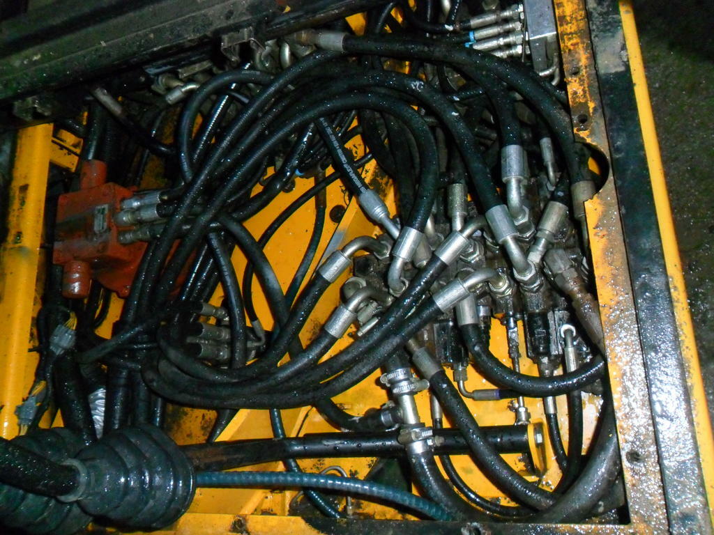

04. október 2014 15:10:39
nove foto ,zatial si stim neviem dat rady sad

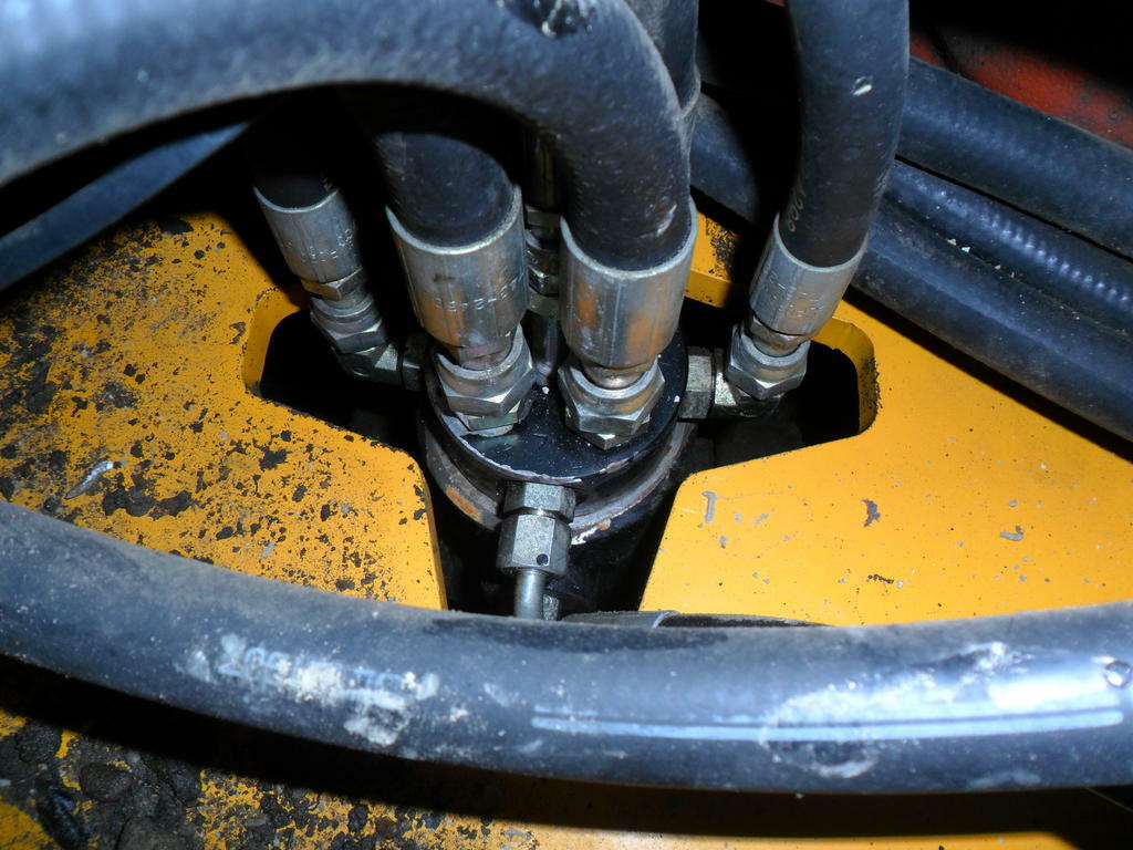

04. október 2014 20:45:36
zaujmalo by ma co je toto na foto ak by vedel niekto kto sa v tom vyzna
Majo .
Majo .
Členem od: 12. 01. 2009
Příspěvků: 512
05. október 2014 09:52:58
Zdravím Peter.Ja som mal jcb 802.4 a to je stroj podobný tvojmu.Na foto máš stredový rozvádzač,mal som tú česť ho preťesňovať je to pakáreň.Tento stredový rozvádzač ti púšťa do pojazdov a radličky tlak oleja.Na tom tvojom stredovom rozvádzači ti chýba úchyt v tom stredovom výreze na zafixovanie rozvádzača pri otáčaní.Mne tam tiež chýbal a skoro mi to odtrhlo ten holender na hadicu.Aby si mi rozumel,ten rozvádzač sa točí a tým výrezom sa zachytáva o ten holender a časom ti ho môže poškodiť.Ale prečo ti blbne pojazd v tom ti bohužial pomôcť neviem.Na ten rozvádzač daj bacha ten fix by som tam určite dal.

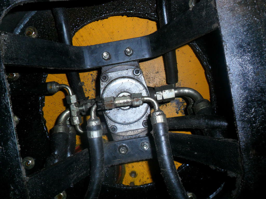

ahoj majko ten rozvadzac ma drziak zo spodu vid foto . uz som pocul aj taku verziu ze mam vycistit spetny ventil na tu danu vetvu akurat nemam sajnu kde ho mam hladat nema niekto nejaku schemu z legendou k tomuto stroju?

majo ako by som to zafixoval?
