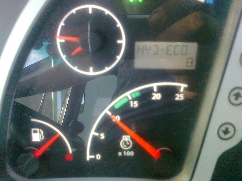

Luděk Robl: Chlape co o tobě napsal Baguu víšše to je úplná pravda a ještě bych ti přes ty oslí uší dal pár facek...... vůbec nevíš o čem meleš.!!!

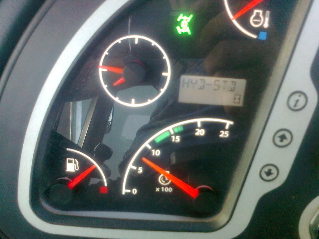

JCB ECO ten zázračný přepínač je ve sví podstatě želva zajíc. Akorát v rozmezí zvýšených otáček 1 000 až 1800 se zapne mód Eco to znamená, že se přidá třetí čerpadlo a zvýší účinnost ,, rychlost" podkopu. Nicméně je tam ještě další čerpadlo a to pohání jen teleskopický výsuv. Tím pádem není účinnost teleskopu omezena další funkcí.
Dalším Eco prvkem je zámek hydrod měniče torquelock, ale ten byl montovám i u starších modelů. Torquelock by se měl používat tak, že když se automaticky přiřadí , tak by strojník měl sundat nohu z plynu.
Ale realita je jiná, když tam padne ták to musíš hnát, aby si na zámek měniče vyjel kopeček a nepadla ti tam 4 a neplazil ses.
Jinak použiji slova jednoho serviska: na přejezd to žere i trávu podle silnice.
Spotřebu mám při smíšené práci: přejezd, podkop – čelní nakladač 7,5 l na hodinu. V zimě při hrnutí sněhu, takže práce jen na předek cca 10 l hodina.

Domnívám se p. Machu, že mi obdobně stroj fungoval při poruše odlehčovacího elektromagnetického ventilu, jenž dle potřeby otevírá a zavírá druhý okruh čerpadla. Mám stroj 3CX r.v. 2006 a po výměně ventilu již nemusím přidávat další funkci joysticku, aby podkop zrychlil.

Když mám přepínač v poloze želva a chci jen hnout s čím koli na volnoběh, tak mám smůlu musím přidat plyn, aby se něco začalo dít. A když je přepínač v poloze zajíc , tak na volnoběh funguje vše krom teleskopu. Teleskop se pohne jen z jakou koli další funkcí a ať je to násada, rameno a nebo lžíce. A v tu chvíly kdy přidám plyn na 1000 otáček tak vše funguje s naprostou přesností a rychlostí.
Opravdu netuším proč to tak je.
26. jún 2012 23:48:33
Spíná Vám to docela brzo. Mě to tam skočí až u nějakých 1400 otáček. Pak mi dovolí trochu to vrátit ale ne o moc jinak mi ECO mod opět vyskočí. Jak je to se spotřebou? Myslím srovnání s předchůdci bez tohoto ECO modu? Já jsem z toho docela zklamaný....
