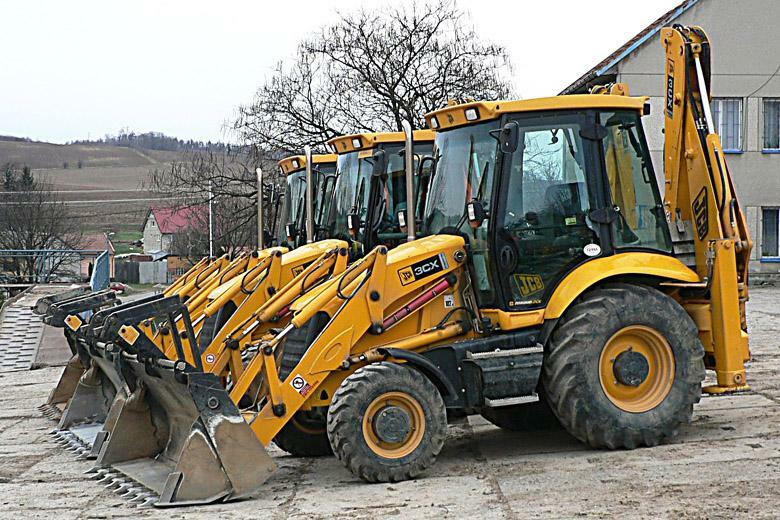

Dobrý den,chci se zeptat jestli někdo měl problém ze zadním koncovým převodem .Prosím chtěl bych se zeptat jaké oleje dáváte do strojů JCB 3CX jestli orginál nebo náhrady i filrry jse použivají orginál nebo náhrady.
