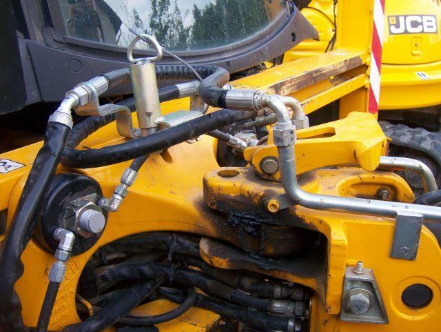

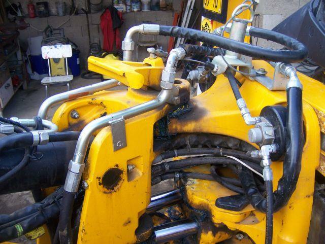

Fotky vnitřního krytí

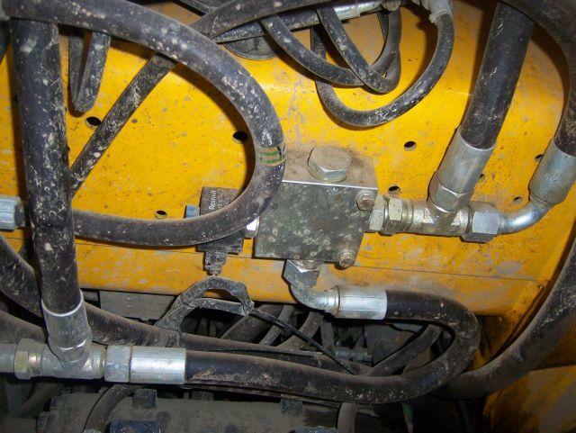

David Hůrka
David Hůrka
Členem od: 12. 12. 2007
Příspěvků: 254
29. máj 2012 19:05:01

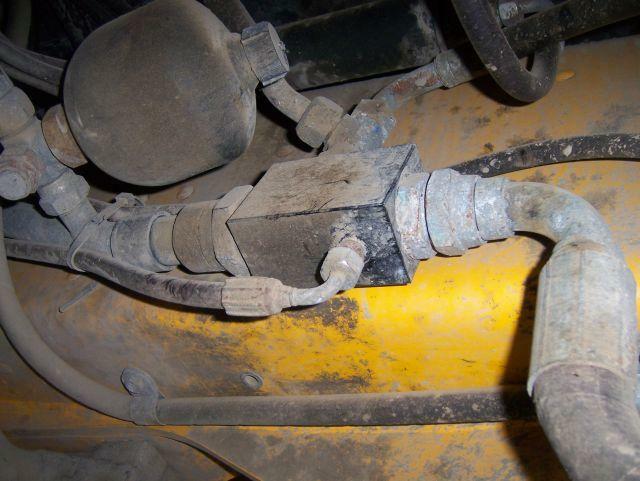

David Hůrka
David Hůrka
Příspěvků: 254
29. máj 2012 19:05:35

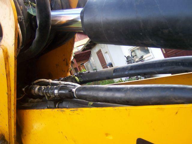

spátečka jde do téčka a půlka jde přes ventil do chladiče a druhá přímo do nádrže přes další kostku

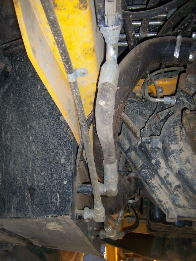

Po práci, jsem dnes lezl s foťákem pod mašinou a zdá se mi, že spátečka jde přes dvě kolena přímo do nádrže. Jediné co jsem vykoukal je, že půlka spátečky jde do chladiče viz. další fotky.

29. máj 2012 19:14:14
David Hůrka
David Hůrka
Příspěvků: 254
29. máj 2012 19:15:02

takže ať máš klyd nech si od prodejce napsat že nástroj je na stroj (značka,typ,vč.)no a za případné poškození nese odpovědnost on happy a máš klyd když ti něco prodá má se k tomu postavit a obráceně mam nástroj ten a ten a namontujte mi pro nej rozvody pak je odpovědnost ne servisu.co neni na papíře neni a hotovo.jo a ta kostka je tlakový ventil.

Papír mi asi nikdo nenapíše protože je vše po záruce...............Jak tedy z této prekérní situace ven................Pomůže mi, když pošlu zpátečku rovnou do nádrže?

Zpátečka přímo do nádrže pomůže, ale je potřeba i dimenzovat zpětné potrubí, které je u JCB 1´, takže už musí být tažené venkem po ramenu a kámen úrazu je v hadicích vedoucích pod nejnižším bodem otoče, které mají malou životnost, protože jsou moc zranitelné. Další problém u tohoto okruhu je to, že pak olej nejde přes chladič a po určité době se začne přehřívat. Oba problémy se dají vyřešit, ale jsou to zase peníze navíc.
Ale jak tvrdil kolega Holub, seriozní prodejce je schopen změřit případný tlak ve zpětném potrubí na základě čehož Vám dá záruku.
