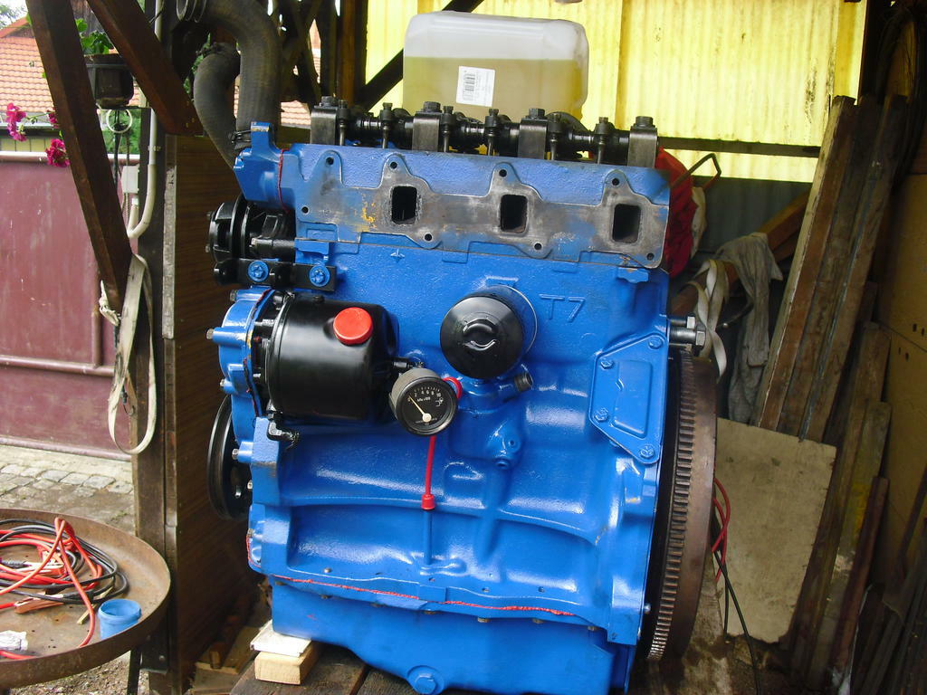

Nový měnič čerpadlo to bude jiná práce s předkem.

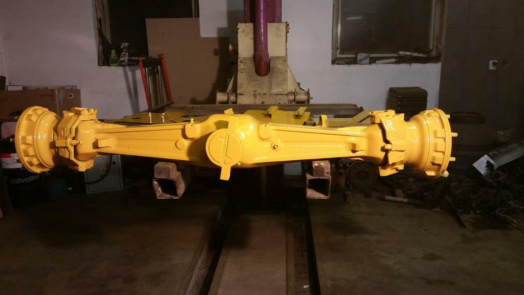

To doufám, že bude. Další aktualizace. Přední náprava kompletně po repasu

Nějaké ty aktuality ...
27. júl 2016 19:27:46
Sborka ...

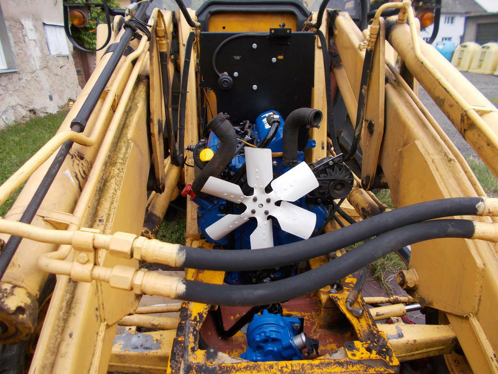

Zdravim
dostal se ke me jeden Ford 555 v rozebranem stavu a se zarezlim motorem. ten problem nebude ale je tu nekdo kdo by poradil s hydraulikou? neco mi schazi pod kabinou pred rozvadecen celni lzice ...slo by nekde odkoukat nebo nejak nafotit??
Příspěvků: 2081
27. február 2024 13:06:28
Horacio by s tím pomohl. Píše: "Ať to zkusí vyfotit a já to zkusím identifikovat..."
