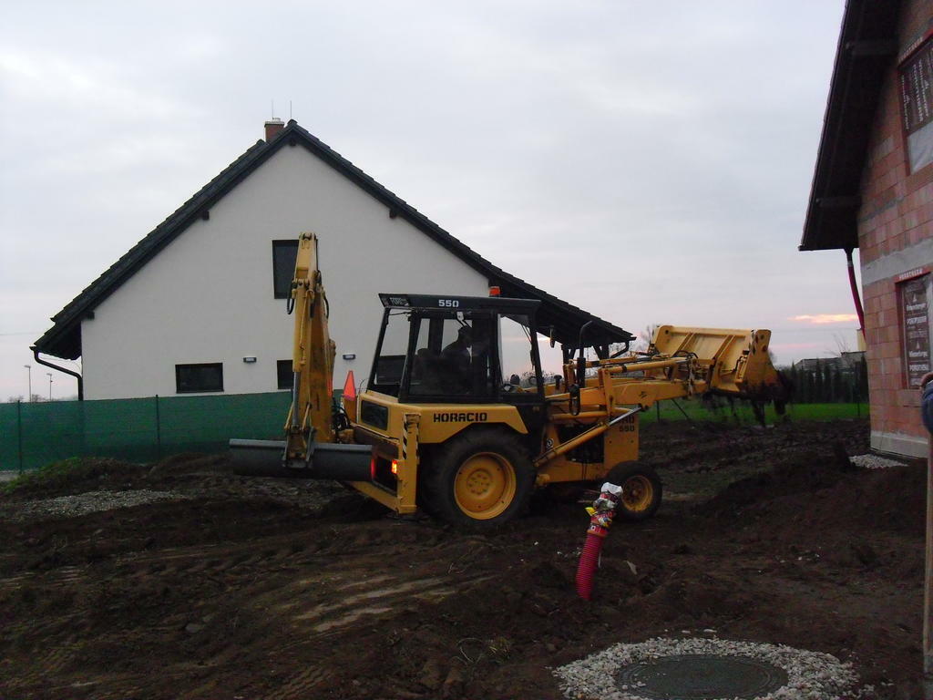

Horacio řikám si, že je mi to jakési povědomé, není to náhodou v Radslavicích v satelitním městečku, pokud ano, tak já dělal s bobkem vedle u baráku, štěrky pod chodníky a celé terénní úpravy dokola.
10. november 2013 23:31:21
Ano Danny, je to přesně tam blunk

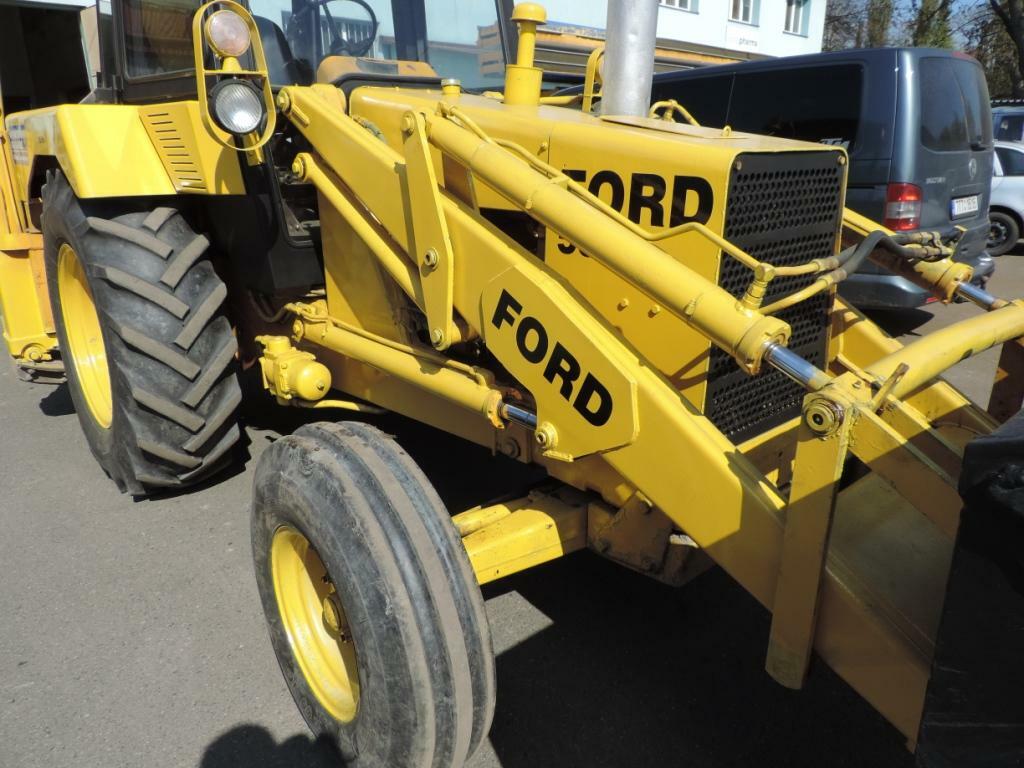

Horácio, dnes jsem narazil na tenhle Hymac přibližně 4km od tebe!!!!
12. február 2014 19:37:52
Ahoj Danny, kde to je? ve Skokách?
12. február 2014 19:41:39
JJ na Skokách v jedné uličce k dálnici na most...Znáš ho?
12. február 2014 20:03:11
Ne ne neznám...jen jsem tipnul Skoky podle pozadí blunk

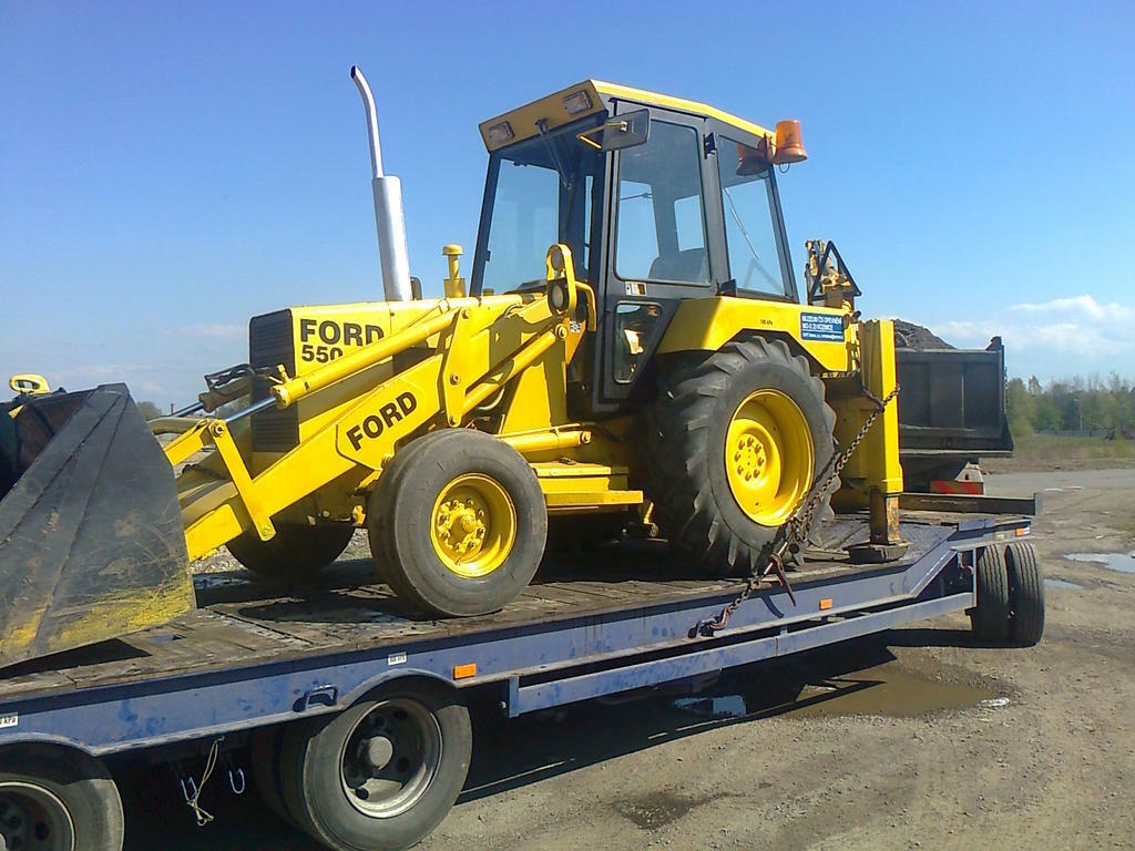

Ahoj, tak taky přidám, Koupili jsme Forda před Vánocemi a trochu ho dali dokupy. No přechod z Bělorusa (r.v. 1978) na Forda (r.v. 1977) je teoreticky krok ke staršímu stroji, ale prakticky jsme postouli o 50.let kupředu. Josefe nevíte jak dostat bagr na cestu? Nějaké osvědčení? Díky Tom

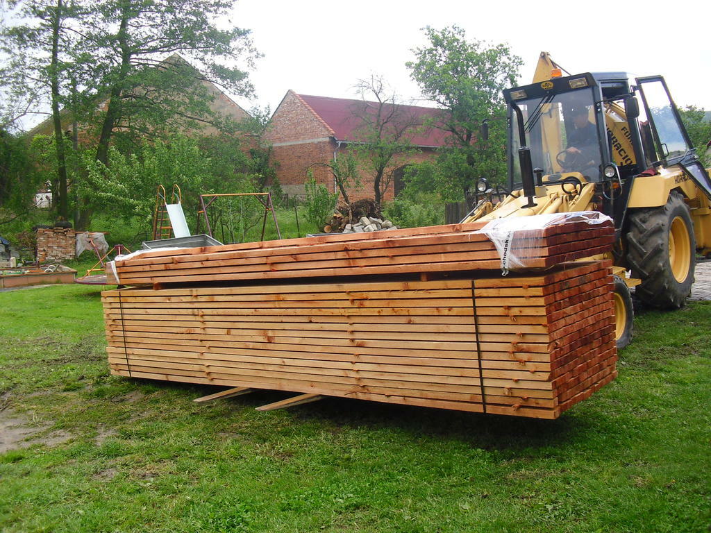

Latě byly celkem mazec.....
16. máj 2014 13:49:04
...ale jsou doma blunk

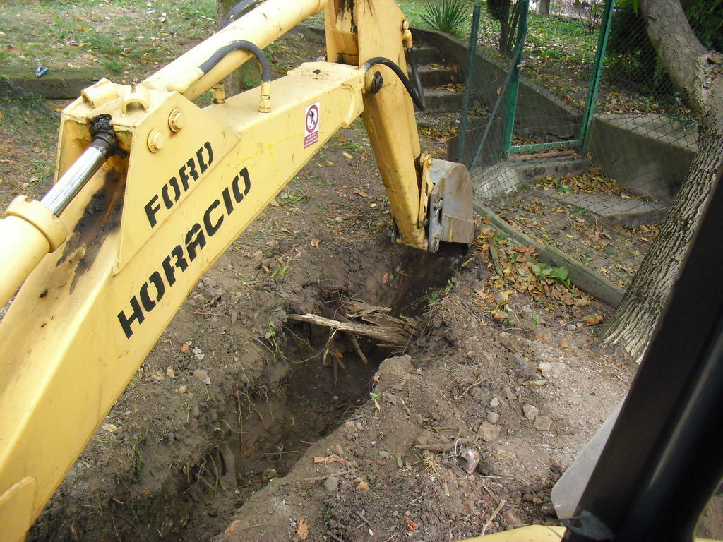

aktuální práce....

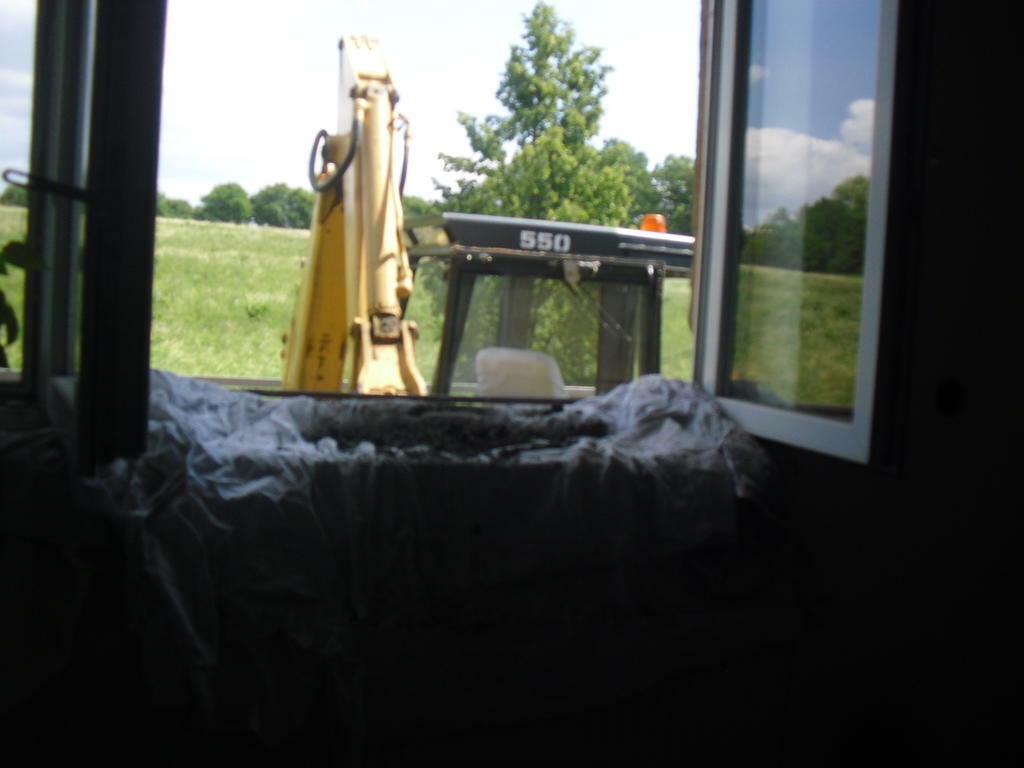

Tak takové využití svahovky jsem ještě neviděl, Horacio. Že by nová podlaha? happy

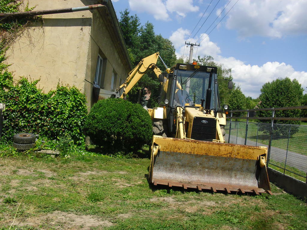

Přidám svůj kousek. Čeká ho velká generálka. Předchozí majitelé se na něm vyřádili.

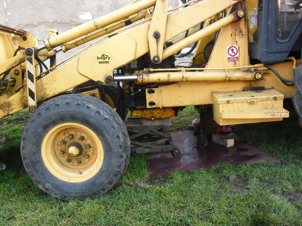

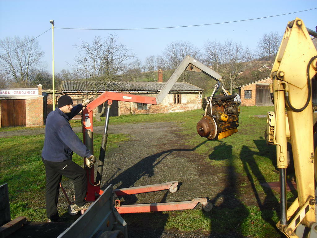

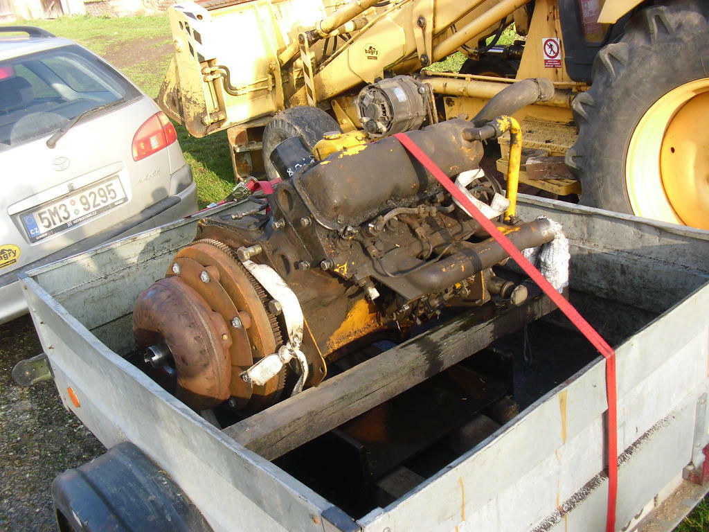

Zdravím, borci ... Ondra má pravdu, trochu jsem to tady zanedbával ...
Petře 555 čtyřkolka ... pokud má i klapačku a teleskop tak je to velmi vzácný kousek!!
Miroslav ... motor mám přidřený ... nevím jak moc velké škody to nadělalo, ale stlo se asi toto... při práci s podkopem začal motor šíleně rachotit a když jsem se ohlédnul, zjistil jsem, že nemaže a stršně kouří z kliky... Podle švagra mechanika se připekly kroužky tak, že tlak z válců pronikl do kliky a vytlačil olej ven ...
Zde jsem pochopil,proč mají všechny novější traktorbagry přístrojové vybavení na pravé straně budky .... je na něj vidět i když se otočíte dozadu k podkopu ... No Ford má přístroje vepředu pod volantem ... a až podle zvuku zjistíte, že to nemaže, je pozdě ....
Přeju všem úspěšný nový rok!!
30. december 2015 20:53:41
Tak tomu se říká smůla,hádám že u tak starého stroje není zvuková signalizace ale předpokládám že u všech novějších už je.
31. december 2015 12:03:57
Tak smůla to možná je, ale nadruhou stranu jsem to kupoval s tím, že motor už má nejlepší za sebou ... tak se tímto alespoň tento problém vyřeší ...
Vybral jsem nějaký fotky k tomu ....

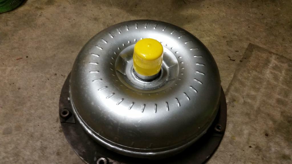

Po delší době nějaká aktualizace. Převodovka komplet udělaná včetně spojky, hydromenice a čerpadla. Nový motorový kabelový svazek a přetěsněn Orbitrol a teď mě čeká přední náprava. Koupil jsem servisní manuál na 550/555 kdyby bylo potřeba, mohu se podělit. Takto vypadá hydromenič po repasu
